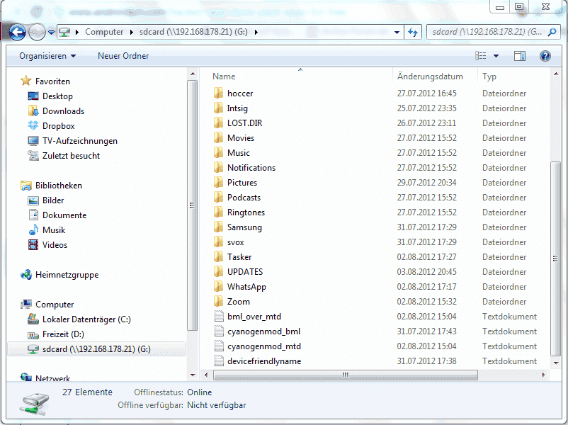

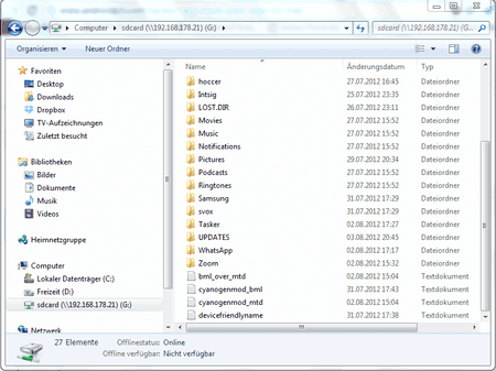

endlich ist das mal ne app, mit der man was ohne USB Kabel anfangen kann, vorausgesetzt, man befindet sich mit mehreren Geräten im selben WLAN.
hier als Bildanlage sieht man, wie es als Netzlaufwerk funktioniert. sowas hab ich immer gesucht.

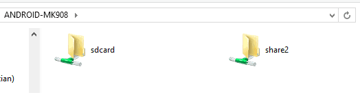

Jetzt ist die frage wie bekomme ich das die USB Festplate auch in server vorhanden ist !
Es sind nur sdcard und share2 zu sehen in network da
die frage kann man da die USB Festplate auch einsetzen !
in welche datei muss man ändern ?

das könntest Du evtl. durch einen zusätzlichen Eintrag in der smb.conf erreichen.
Pfad: data/data/com.funkyfresh.samba/files.l/smb.conf
In den Einstellungen das Überschreiben der smb.conf deaktivieren.

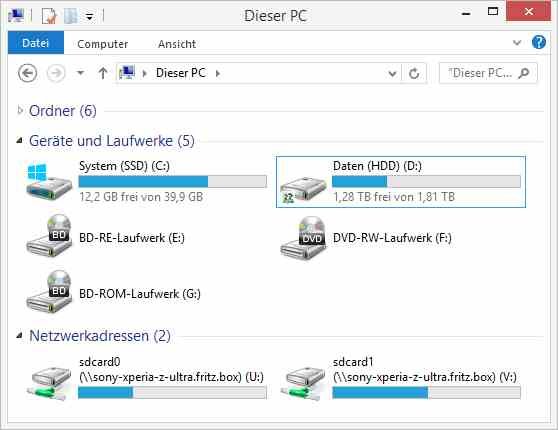

Inzwischen läuft die App auch bei mir einwandfrei unter KitKat (Sony Xperia Z Ultra), ist der erste Samba-Server der hier vernünftig und auf Anhieb ohne großes Gerangel funktioniert, nachdem Samba Filesharing ja offensichtlich tot ist.
Hatte die auch mal unter Jelly Bean auf dem Z Ultra, da startete sie aber nicht.
Empfehle die Pro-Version, da man dort dann mehere Freigaben einrichten kann. Kann man innerhalb der App upgraden.
