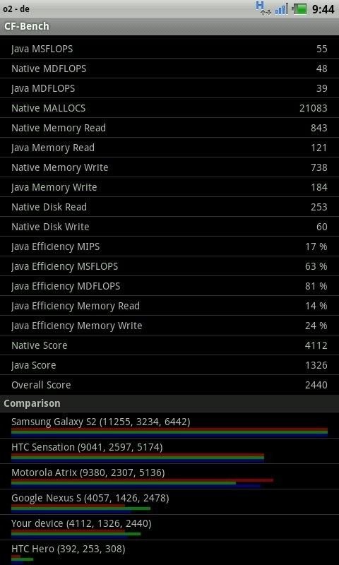

Mal eine Frage ich hatte mir jetzt gestern die Version v0.5 (aka.nec.minor.ocius)
drauf geflasht. Nun sind mir 2 Dinge aufgefallen undzwar kann es sein das der ohnehin schon recht schwache W-LAN Empfang sich noch mehr verschlechtert hat?
und zum anderen ist mir aufgefallen das im Benchmarktest dieses Rom schon deutlich schlechter abschneidet als das Stock Rom. Mit dem Stock Rom kam ich immerhin noch auf das Niveau des Goggle Nexus. Oder kann es andere Gründe haben das der Benchmarktest auf einmal nicht mehr so gut aussieht?
Ansonsten astreine arbeit, super aufgeräumt:)
Der WLAN Empfang klappt bei mir problemlos. Bzgl. der Benchmarks müsste man wissen, wie aussagekräftig Quadrant ist. Wenn ich das Streak von der Performance her zwischen dem Minimal Streak (ca. 900 Pkt.) und dem Streakdroid (ca. 1.800 Pkt.) bewerten müsste, fällt meine Entscheidung ganz klar zu gunsten des Minimal Streak aus.
Dieses läuft einen ticken flüssiger und die Spieleleistung ist identisch. Kurz: Benchmarkergebnisse sind nicht alles.

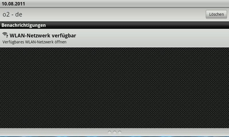

Ja mit dem W LAN ist komisch ich habe jetzt noch etwas anderes bemerkt, z.Z bin ich gezwungenermaßen auf ein offenes schwaches Netztwerk angewiesen. Der Empfang mit dem Galaxy S2 ist zwar schwach aber keine Verbindungsabbrüche wenn ich im Schlafzimmer bin, Mit dem Streak kommt es schon öfter zu abbrüchen und das merkwürdige ist das ich dann oben in der Statusleiste ein W LAN Symbol mit einem Fragezeichen sehe, dort steht W LAN steht zur Verfügung(Sinngemäß) der loggt sich nicht mehr selbstständig wieder ein und das obwohl in der W-LAN Standby Richtlinie steht"niemals" Naja ich hatte das Gefühl das der W-LAN Empfang mit dem Stock Rom minimal besser war aber das kann ich nicht objektiv beurteilen weil ich ja nur 1 Streak hier habe.
Bis gestern hatte ich noch mein Desire HD hier liegen und bei einem Vergleich mit dem Streak kann man schon sagen das die ungefähr auf gleichen Niveau lagen vom Empfang her, an das GS2 kamen aber beide nicht ran.
Ich hatte jetzt eben noch mal einen Benchmarktest gemacht und auf einmal ist das Streack wieder fast auf dem Niveau vom Google Nexus.:scared: Schon komisch:rolleyes2:
Eben wieder W-LAN Verbindung verloren und nicht wieder eingeloggt. Als ich auf Einstellungen/Drahtlos&Netzwerke/W-LAN Einstellungen ging fand er sofort das offene Netzwerk und hat wieder verbunden! Das ist irgendwie blöd.
Edit: so jetzt klappt das auf einmal wieder mit dem automatischen einloggen nach der verlorenen W-LAN Verbindung, keine Ahnung warum aber gut. :)

Jetzt habe ich oben in dieser Statusleiste schon wieder das W-LAN Symbol mit dem Fragezeichen stehen gehabt.
Obwohl W-LAN aktiviert ist hat es sich nicht wieder automatisch verbunden!
Das kann doch eigentlich nicht so gehören? Das war bei dem Stock Rom nicht so da bin ich mir sicher!
