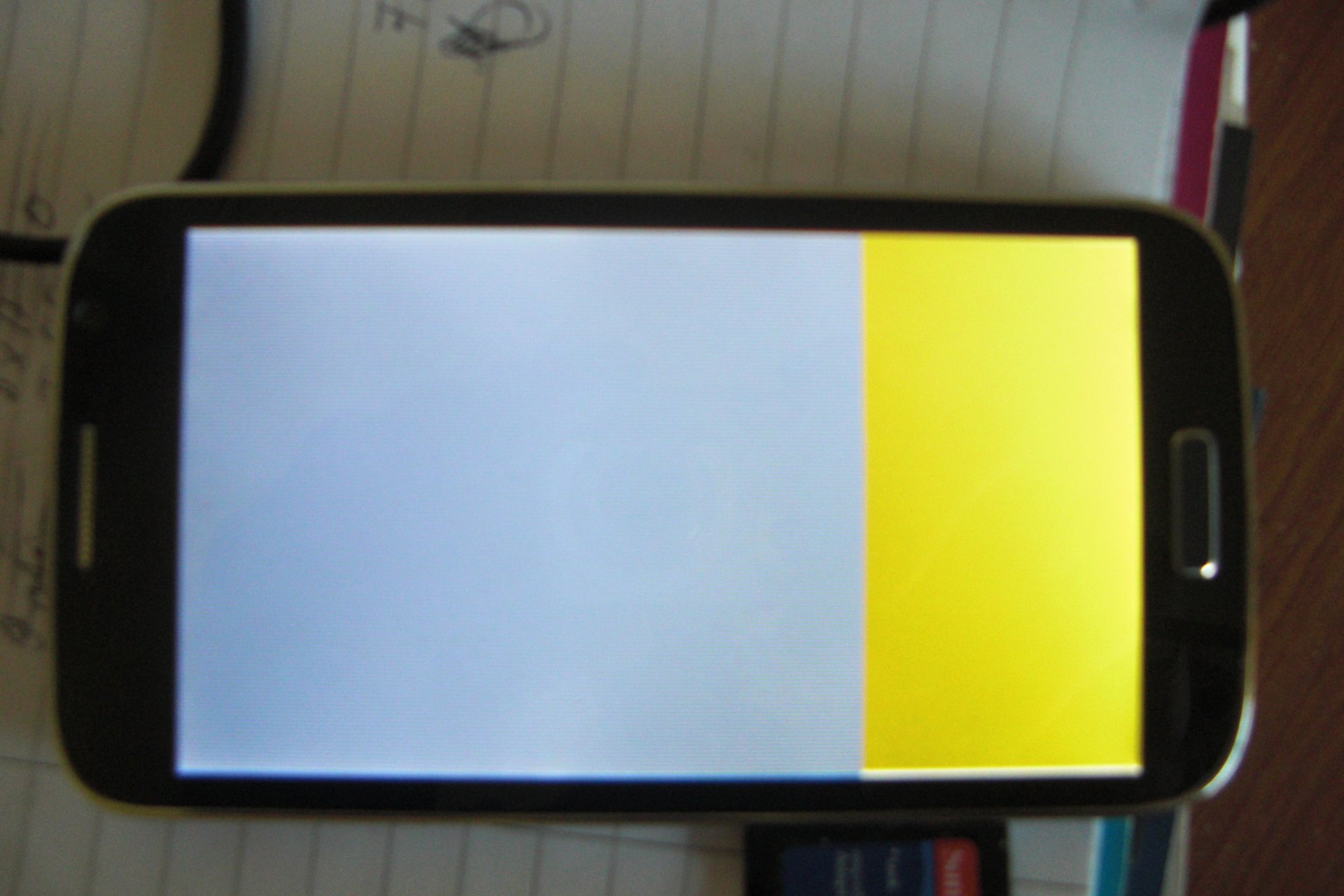

...seltsam ist: ich habe auch mal zwei ältere Versionen installiert...dabei zeigt sich beim Booten ein blaugelber Startbildschirm...das Bild ist unruhig und hat leichte Klötzchen...siehe Foto:
Dann wurde zwischenzeitlich die Hardware geändert udn die alte FW ist schlicht nicht kompatibel.

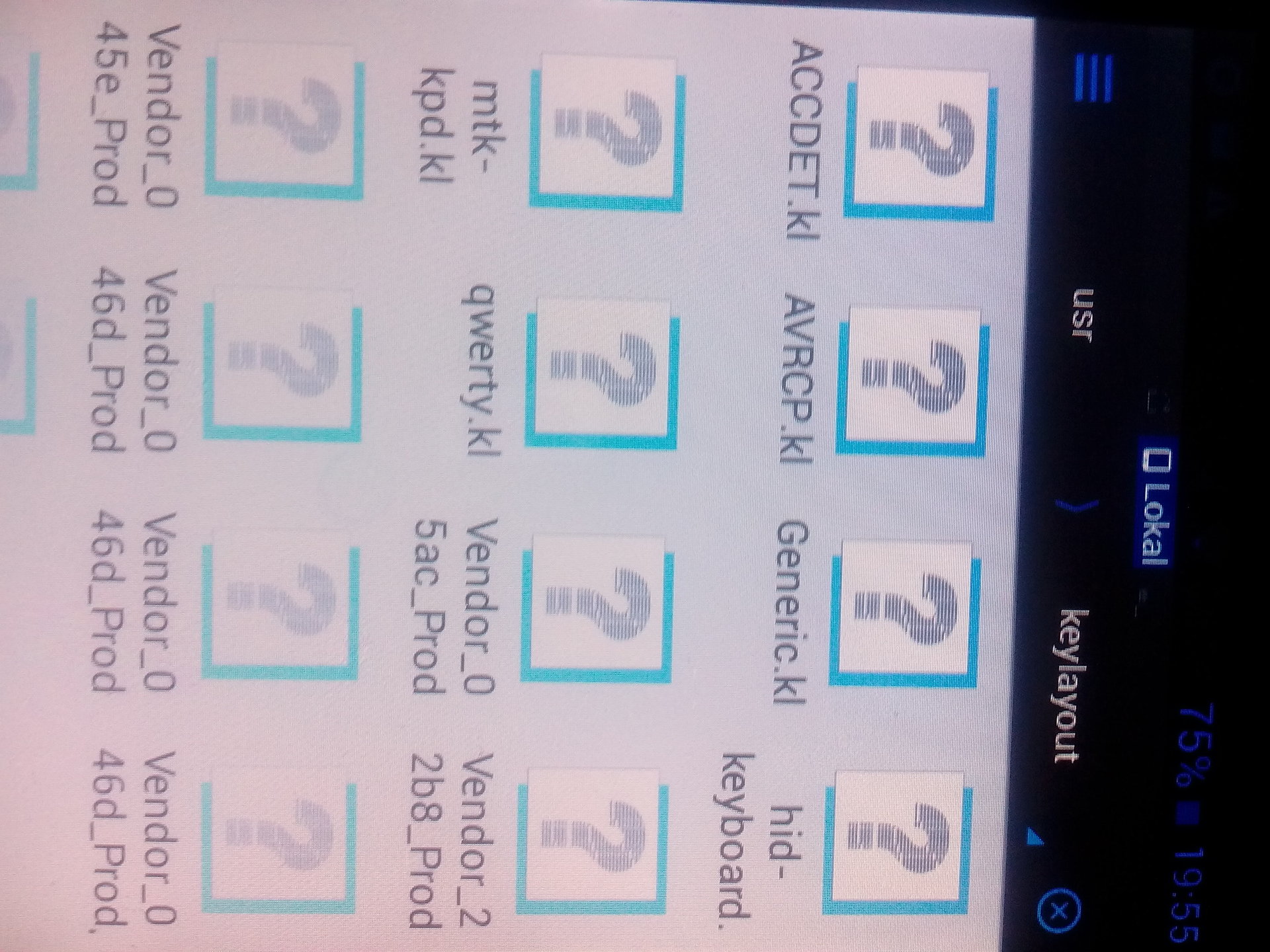

mir kam gerade eine Idee: ich kann ja jetzt das Doogee wieder bedienen - allerdings darf ich dabei nur über Fingertip aufs Display an oder ausmachen...wenn ich an die seitliche Taste komme geht ja die Diplaysperre an...wäre es ev. möglich im System mittels Rootzugriff diese Funktion der Seitentaste abzustellen?
Wenn Du Glück hast, kannst Du das in einer der .kl-Dateien unter /system/usr/keylayout/ deaktivieren ..
Dann weißt Du ja nun, an welche Datei Du ran mußt ;-)
