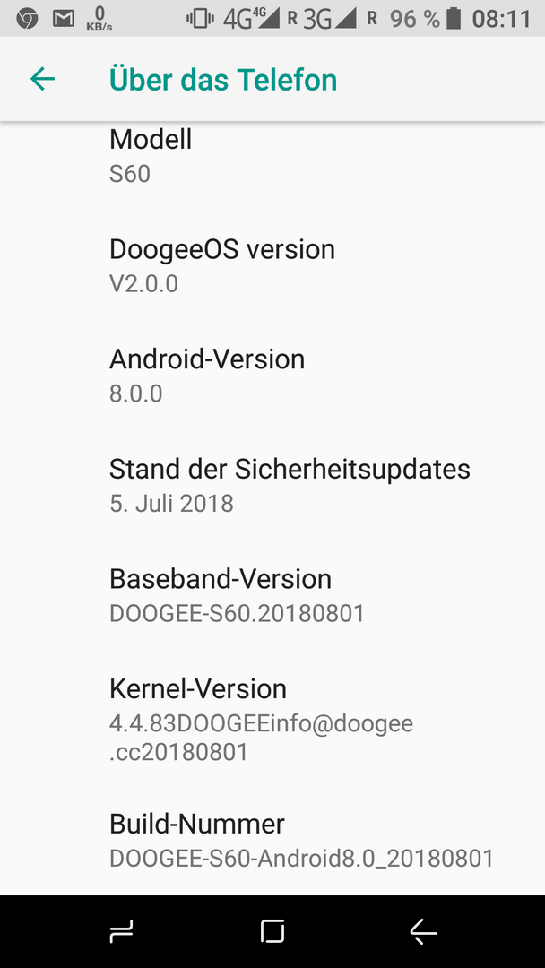

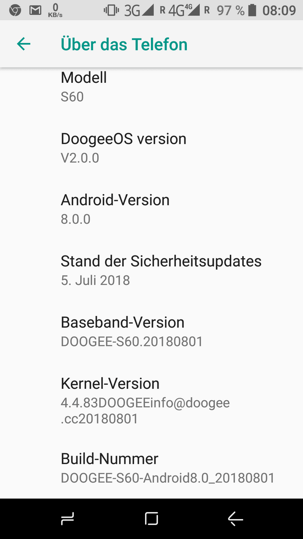

[doublepost=1535868509,1535868468][/doublepost]Geht aber auch4G

[doublepost=1535869134,1535869067][/doublepost]Also wie man sieht auf beiden Sim mit Roming 4G

Led normal wie soll Sensor habe ich noch nicht getestet benutze den nie kann ja Mal testen
