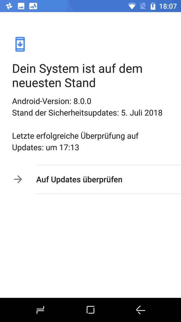

Imeis war alles noch da geht meistens bei Root verloren! Ich habe Upgrade geflasht! War aber alles wech ,wie neu musste meine Sachen alle wieder installieren .

Muß dazu sagen das Fingerprint sensor sich nicht einstellen lässt ! Aber ich habe ihn auch nie benutzt ! Werde auch nicht benutzen! Ansonsten ist alles okay!
[doublepost=1535882241,1535878872][/doublepost]@Soberano siehe Mal den Link habe ihn von Doogee Webseite jemand hat im Google Cloud gespeichert und zum Download freigegeben !
https://drive.google.com/file/d/1f...ZMhY/view Probiere es aus wenn Zeit und lust!!
[doublepost=1535882351][/doublepost] https://drive.google.com/file/d/1f3dwmISJdbMRELgn_Y7zSS-gHZ7CZMhY/view
[doublepost=1535882569][/doublepost]Würde es probieren ist von 28.08.2018

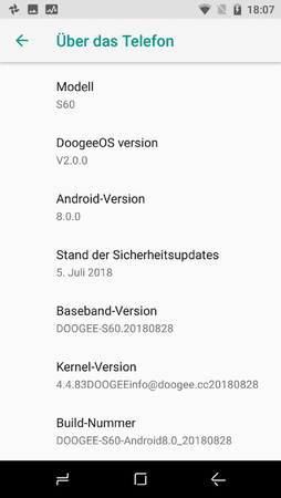

Hab es selbst vorhin ausprobiert und es ist alles soweit da wo hingehört. Falls beim einen oder anderen die emei weg sein sollte, auch da geb ich dann Hilfe. (Is easy) Selbst der Fingerprint geht. Im großen und ganzrn hab ich furs reine installierten ca.10 min gedauert.
02.09.18 19:40 Uhr
Ersteinmal:
Alles was jetzt kommt und was ihr tut... bla bla bla nicht meine Schuld. Bei mir hats geklappt :thumbsup:

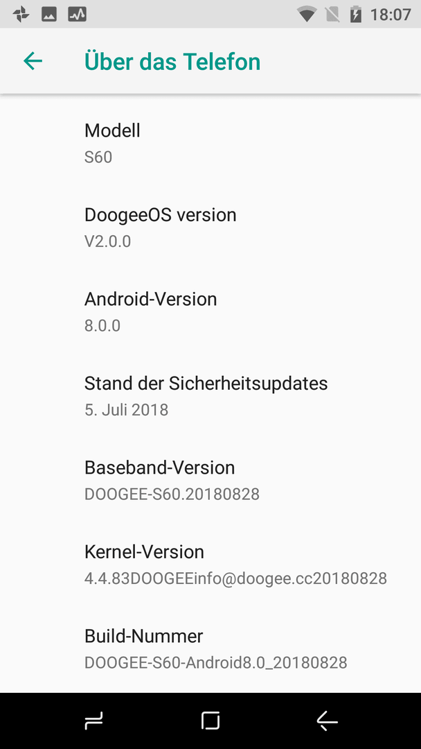

Erstmal vielen Dank für den Link. Es ist wirklich die Version vom 28.08.2018. Danke dafür!
Hab das File geladen und geflasht (wie immer mit "Format all + Download")
- Fingerabdruckscanner geht nicht
- BenachrichtigungsLED blinkt die ganze Zeit rot im StandBy
- Kein LTE
- IMEIS weg (hab die aber wieder eingerichtet, wie oben beschrieben)
Komisch ist, dass mit der 7.0er Firmware vom 11.01.2018 alles läuft. Fingerabdruck, LTE, Imeis da, LED blinkt nur, wenn sie soll.

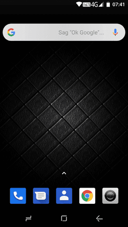

geh mal in "Eintellungen / Smart Assistant / LED Notification" Standby display auf NONE stellen :thumbsup:

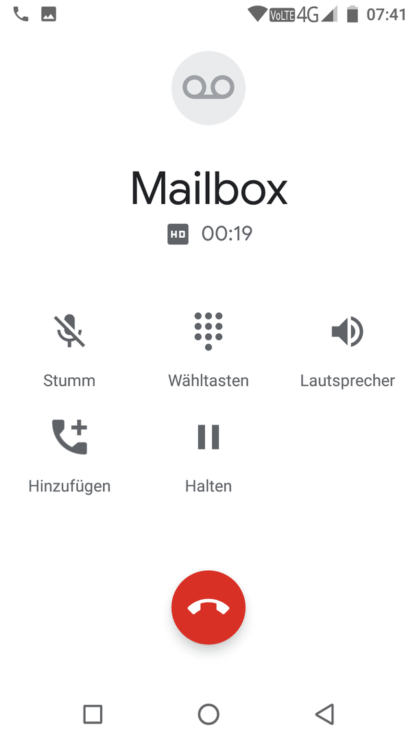

Also bei mir ist LTE vorhanden, steht ja auch 4G da und wenn ich meine Vodafonemailbox anrufe dann ist dies auch in 4G HD. hast du auch 4G VOLTE eingestellt?

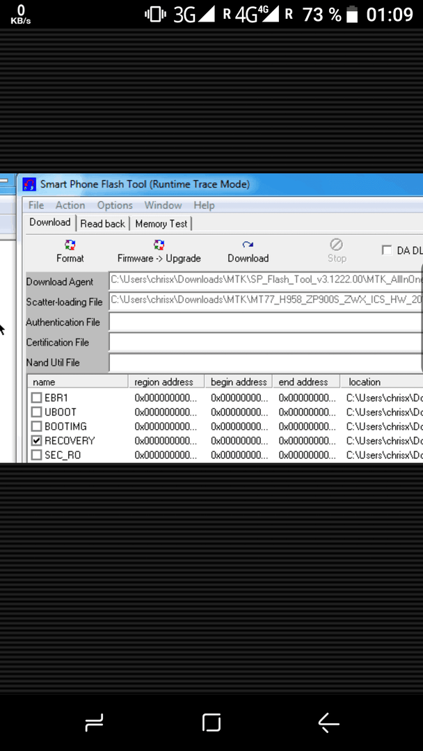

Und was siehste im Screenshot Firmware - Upgrade ist das die Apps und deine ganzen Einstellungen erhalten bleiben bei dem neueren System,
[doublepost=1536016698,1536016334][/doublepost]Bei Format all ist alles wech!
OK, hab es bei mir im Untermenü dann auch gefunden <--- nehme das mit dem Nicht Upgrade zurück.
