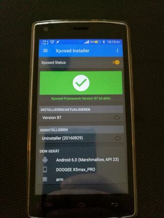

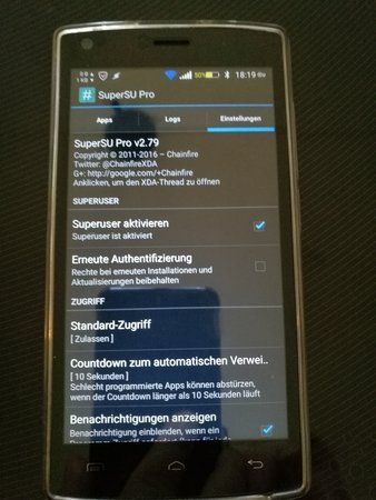

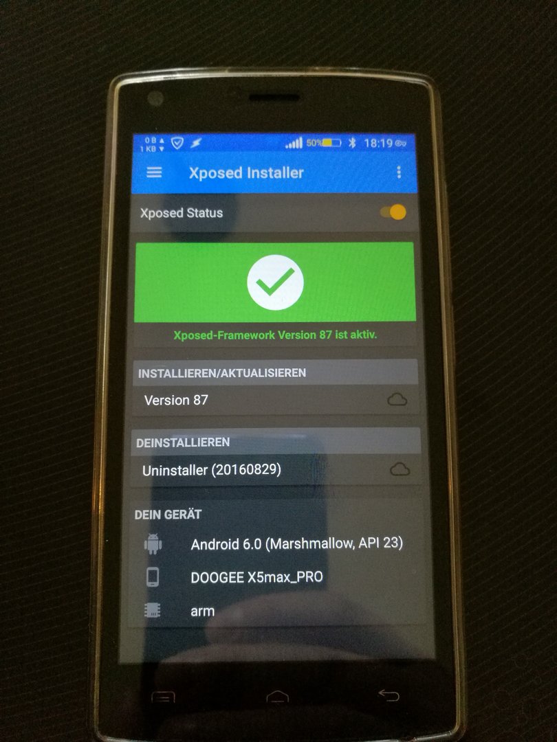

Also ich kann jetzt nur für mich sprechen, dass die Vorgehensweise wie in Post 2, ohne Factory Reset bei mir zum Erfolg würde. Mein Gerät ist gerootet und damit ist zum Beispiel xposed auch kein Problem.

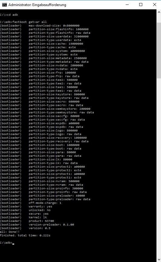

Dann geh mal auf fastboot und berichte was bei
fastboot getvar all
raus kommt. Speziell warranty und unlock

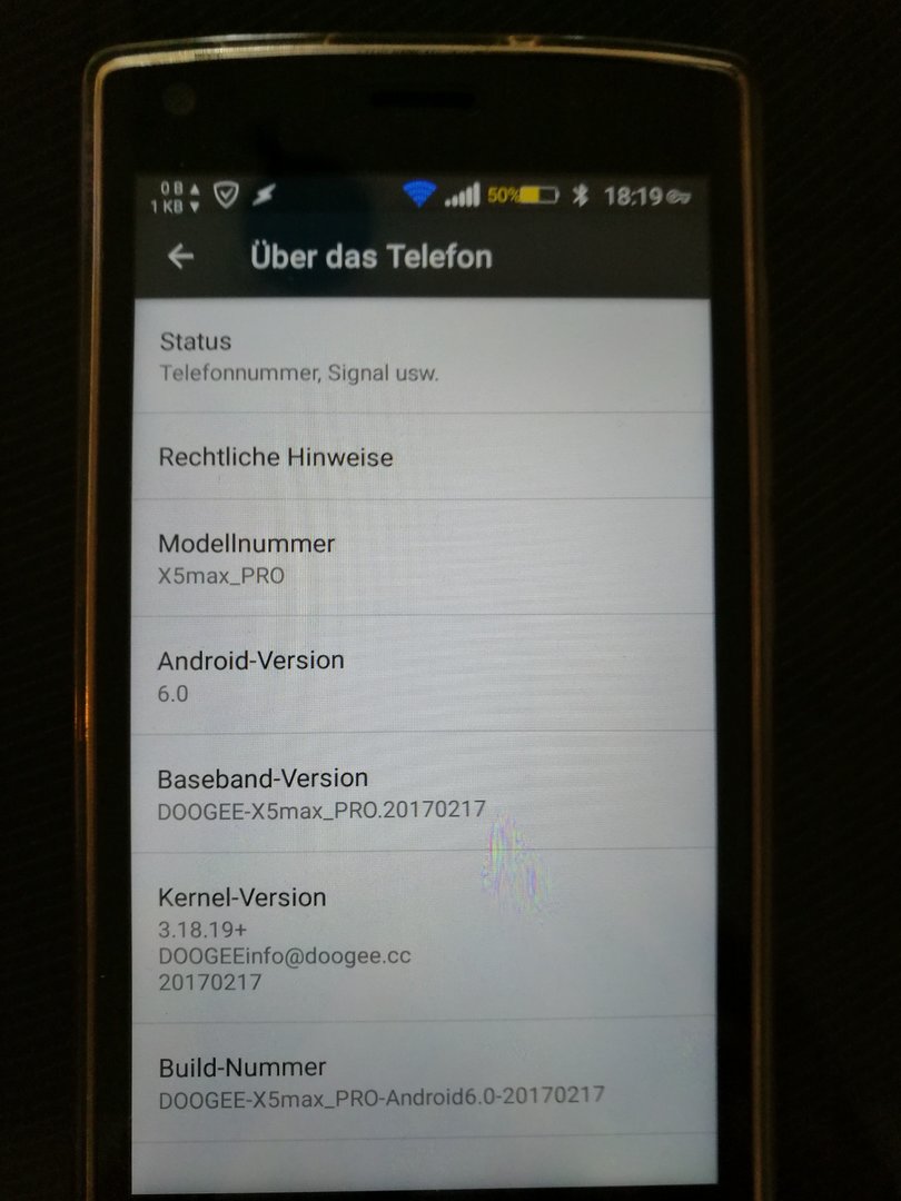

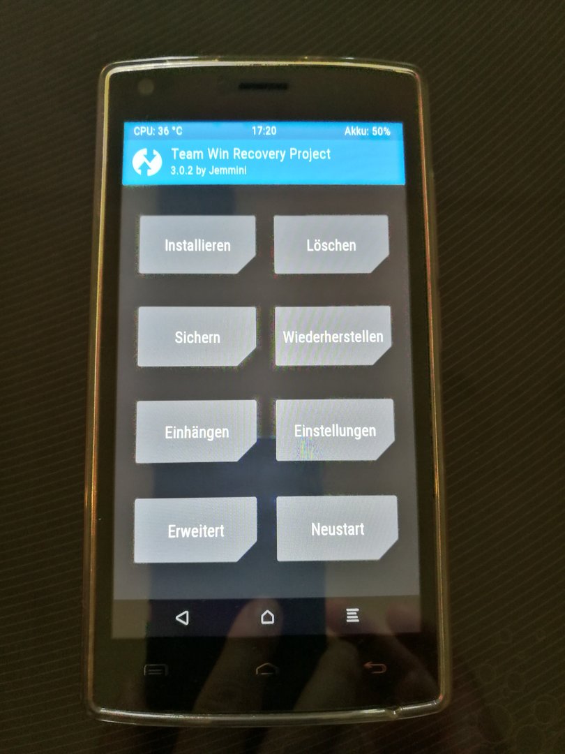

Komischerweise steht bei mir unter "unlocked " "no". Ich habe im Anhang noch ein paar Fotos meines Handys hochgeladen.

Ich sehe, Du hast die 2017-02-17 firmware. Macht da Chrome und der Play Store unerwünschtes?
Ich habe Chrome deaktiviert und mit Chrome Beta ersetzt. Und weil der Play Store ständig zu "Papierln in den Papierkorb werfen" und sonstigen völlig sinnlosen Apps gesprungen ist, habe ich die Firmware vom 2016-12-26 als erstes installiert.

Ich habe am 21.02.17 twrp mit dem sp FlashTool geflasht und danach eine Rom von Needrom (Stand 16.01.2017)
geflasht, seit dem keinerelei Probleme mehr mit Unerwünschter Software.:thumbsup:
