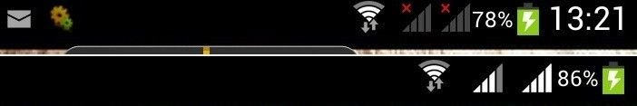

Nach über 1 Woche problemloser Verwendung habe ich nun unerklärliche Phänomene:
Dass das Handy ab-und-zu Bootet (alle 2-3 Tage) kann ich akzeptieren.
Aber nun schon zum zweiten Mal gehen beide SIM-Karten nach dem Reboot nicht mehr.
Erst wenn ich ca. 30 Minuten den Akku draussen habe gehts wieder.
PINs werden abgefragt, Lupensymbole erscheinen, dann das rote Kreuz:
tSYAAAAASUVORK5CYII=
attachment.php
Wie unten erkennbar istg die Signalstärke nicht das Thema.
Das kann doch nur ein HW-Fehler sein? oder ???
