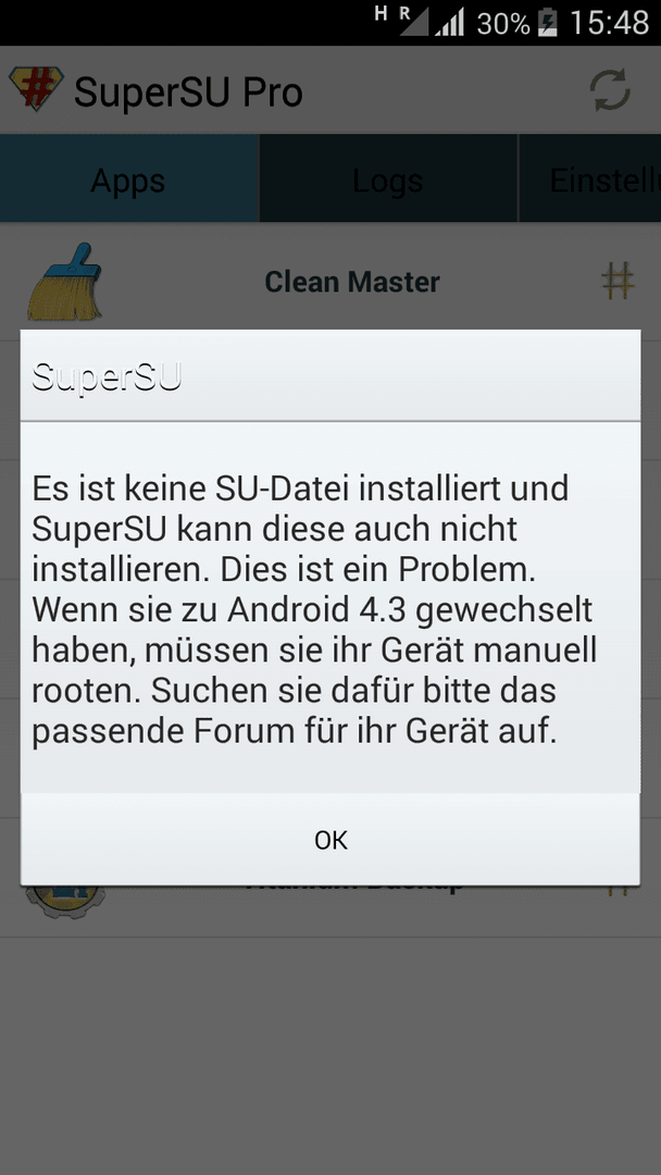

Hallo Andy, die Rom läuft immer noch super,
habe aber leider ein Problem.
Hab mit CWM ein Backup gemacht, nach dem Reboot kommt bei SuperSu diese Meldung raus (siehe Bild)
Ich hab schon versuch aus dem Forum "Root für das efox e5s" diverse Update SuperSu von "N2k1" mit CWM zu installieren aber SuperSu App verschwindet dann komplett.
Auch Restore mit CWM meiner Backup hat nichts gebracht.
Muss ich jetzt wieder die Rom von neu Flashen oder geht es noch zu retten?
Grubi28 schrieb:
ich konnte mich vor dem ROM bzw. dem Fix mit meiner Fritzbox im 5 GHz modus verbinden, was jetzt nicht mehr möglich ist. Gibt es eine Möglichkeit den 5GHz Modus wieder herzustellen?
Hast Du ein NVRAM Backup?
Du hast die Firmware geflasht (sie sollte ja gerootet sein), dann hast Du per CWM die Update_SuperSu.zip installiert und dennoch hast Du keine SuperSu-Binary im System?
Sollte behebbar sein - aber bitte erst die Fragen beantworten.
Ich nutze die Rom seit Anfang des Jahres. Root und SU waren alles da. Nun wollte ich ein Backup erstellen, da ich im Fall der Fälle nicht alles neu machen muss.
Nach dem ich Backup im CWM erstellt habe, und aus dem CWM rausgegangen bin kommt diese Meldung bei SU, wenn ich es auswähle. (siehe Bild)
Dann dachte ich mir ich installiere SU mit CWM neu und Problem ist weg, hab paar SU.zip Datein aus dem Forum rauf gezogen, installiert.
nach Reboot ist dann die App verschwunden.
Nach mehrmaligen installieren verschiedener Versionen kommt SU App nicht wieder.
