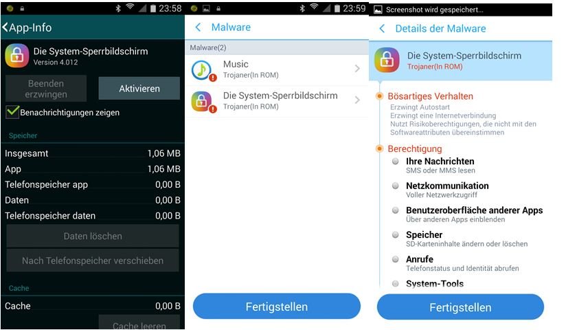

Hallo, habe vor ein paar tagen das EFOX SMART E5 (neu, auch E5S genannt) bekommen.
Funktioniert gut und hat auch guten Empfang.
Danke der Anleitung von Itxtutor ist jetzt auch ROOT vorhanden.
Ich nutze als Antiviren-Programm das "360 Security" von Qihoo.
Dieses findet folgende 2 Virenmeldungen:
1. in der App "Music"
2. In der App "Die System-Sperrbildschirm"
Da beide Apps im ROM sind, sind diese nur mit ROOT-rechten löschbar.
Meine Frage nun:
Ist es empfehlenswert diese beiden APPS mit ROOT-Rechten zu löschen/deinstallieren, oder funktioniert danach das halbe Handy nicht mehr?
hat hier schon jemand Erfahrungen gemacht, oder gibt es ein ROM für das neue E5 ohne die beiden Viren?
Danke.
PS: Ich habe versucht die Suche zu benützen, habe aber kein passenden Thread gefunden, deswegen diesen neuen aufgemacht. Falls ich mich hier geirrt haben sollte, danke schon mal fürs verschieben.

360 Security meldet bei der APP "Die System-Sperrbildschirm" folgendes:
* Bösartiges Verhalten
Erzwingt Autostart
Erzwingt eine Internetverbindung
Nutzt Risikoberechtigungen, die nicht mit den Softwareattributen übereinstimmen.
* Berechtigungen
Ihre Nachrichten
SMS oder MMS lesen
Netzkommunikation
Voller Netzwerkzugriff
Benutzeroberfläche anderer Apps
Über andere Apps einblenden
Speicher
SD-Karteninhalte ändern oder löschen
Anrufe
Telefonstatus und Identität abrufen
System Tools
Verknüpfungen deinstallieren, Verknüpfungen installieren
Speicher
SD-karteninhalte lesen
Netzkommunikation
Netzwerkverbindungen abrufen
System-Tools
Systemeinstellungen ändern
Sind im übrigen ziemlich genau die selben dinge wie bei der Music App.
Cyborg0027
Wird dir gemeldet, wie die APK heißt?
Ich glaube nein, alles was ich derzeit zu der APP rausbekomme siehst du im angehängten Screenshot.
Leider nicht löschbar.APK Datei konnte nicht gefunden werden

Wegen dieser - angeblichen - Malware gibt es ein Update.
weserflitzer schrieb:
Habe AVG Antivirus 2015‎ drüberlaufen lassen und gleich 2 x Malware gefunden.
Neuerdings werden alle Apps, die eine chinesische IP in sich tragen als Malware identifiziert.
Eigenartiger Weise lassen sich die entsprechenden Apps nicht löschen und ich habe keine Lust dass irgendwelche Freaks meine Daten , pins, Passwörter usw. mitlesen können.
Wieso eigenartigerweise? Das sind System-Apps.
Und wieso Freaks? Wenn, dann landet es in China - und nicht bei der NSA oder dem BND.
