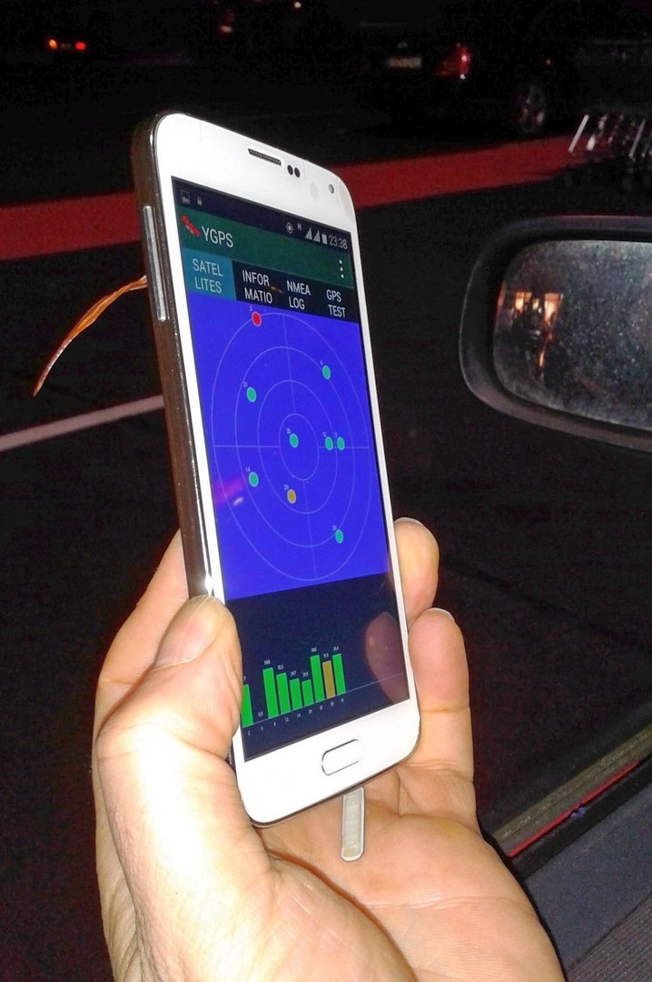

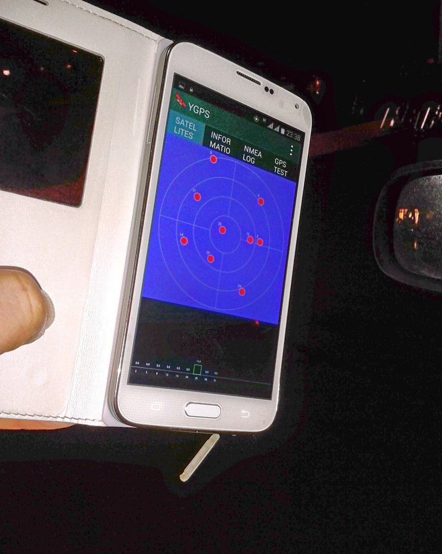

Hallo

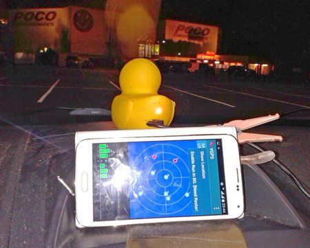

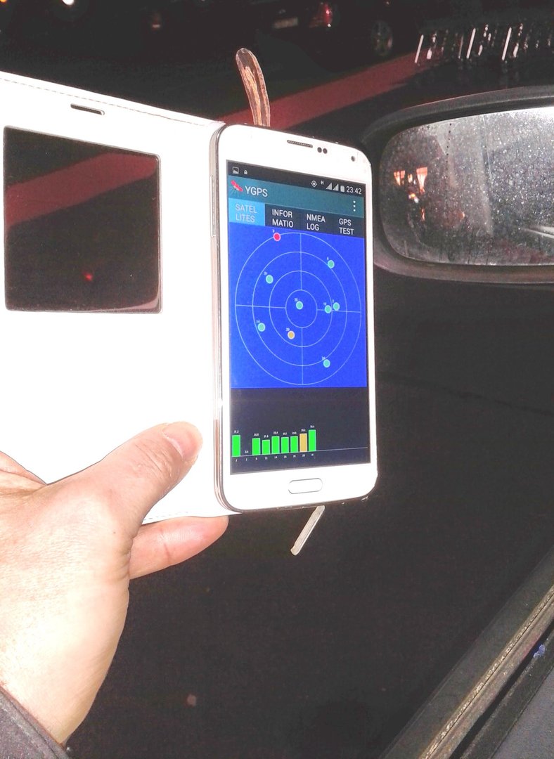

der Mod hat das ganze jetzt doch soweit gebracht das Navigation möglich ist ,
wenn auch immer noch nicht so Präzise wie bei anderen Handy
(Pfeil Läuft z.B. weiter )
Wobei die Sprechstimme die Anweisungsen recht links richtiger gibt, die Animation entgleist aber.
(Maps nicht abstürz auch mit Maps Update )

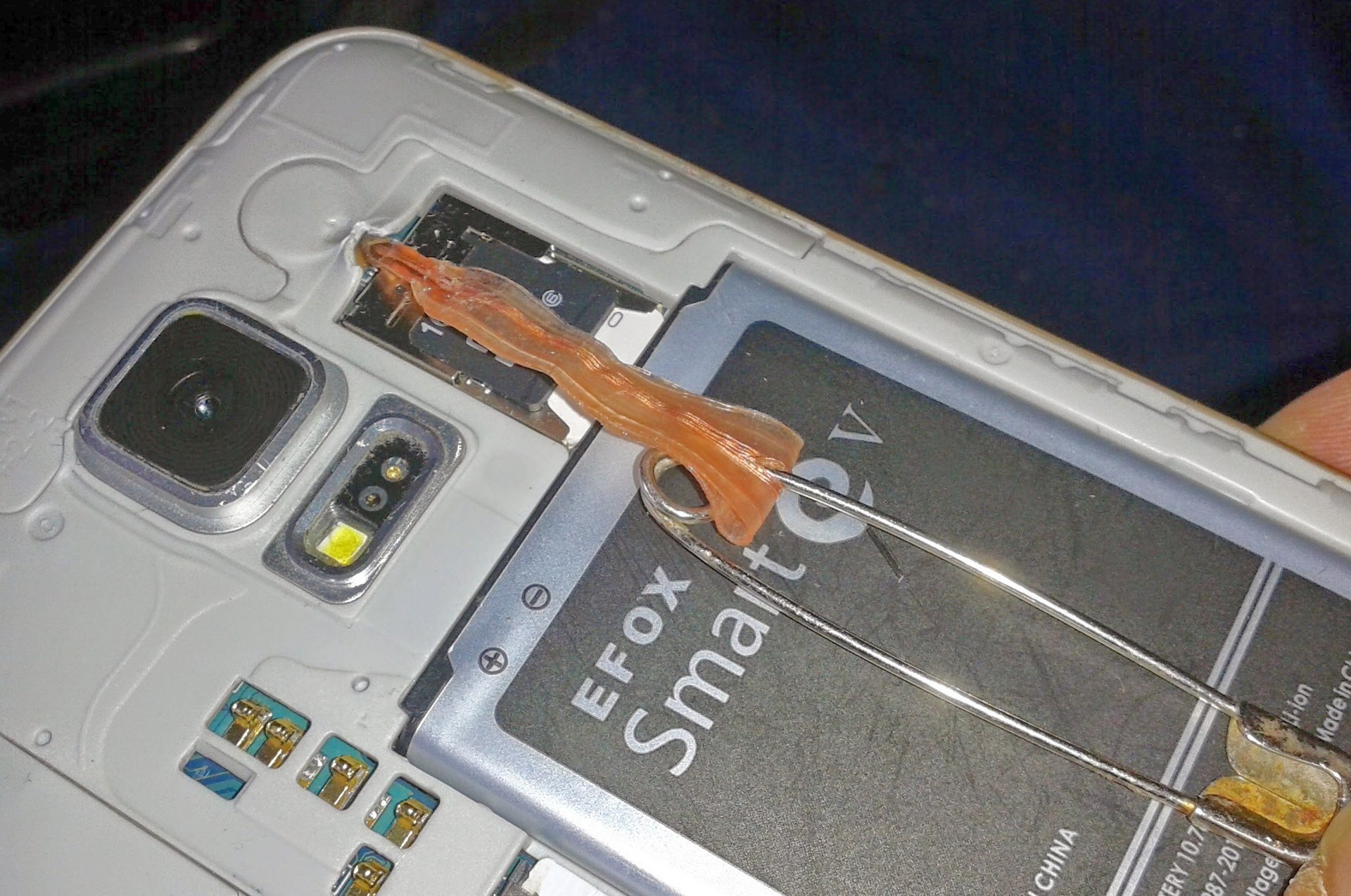

,allerdings nur wenn der Deckel fehlt und der !!!Isolierte :scared: " Draht " Absteht .
(Ist ein Stück rem von nen Stereo Chinch )
mal Bilder .
mfg

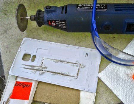

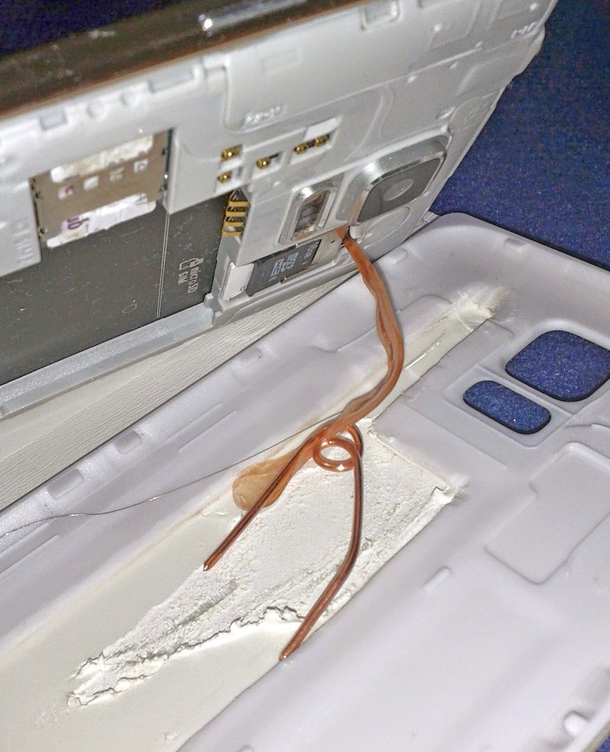

Hallo
wenn man die Antenne raus zieht mit Abstand bringst was ,
flach am Akku Nicht.
ist aber noch platz :rolleyes2: ,evtl. ne Anntennendose :smile:
mfg

Herzlichen Dank für die sehr gute und ausführlich Beschreibung.
Habs exakt so gemacht und zu Beginn schon mal eine erstaunliche Verbesserung bemerkt.
Mehr als 6 Satelliten werden aber nicht grün, vermutlich ist das der Grund für die Ungenauigkeit bei meinem Gerät.
Werds die nächsten Tage mal testen und berichten

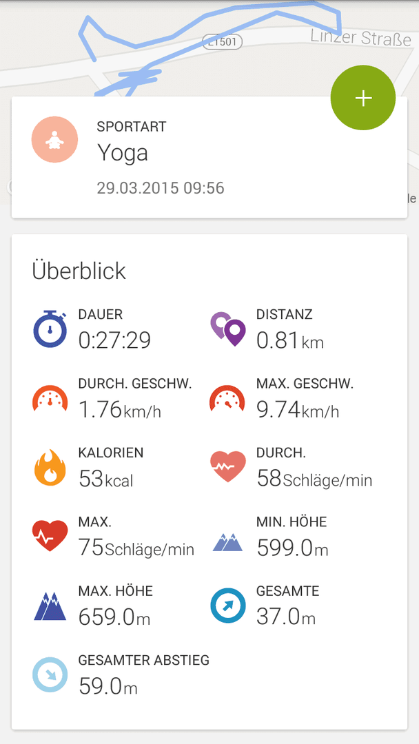

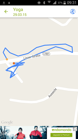

Zur Illustration der GPS-Genauigkeit hänge ich mal einen Screenshot aus Endomondo an.
Habe 30 Min. Yoga gestartet und das Handy in dieser Zeit am Fensterbrett liegen lassen.
Laut app bin ich dabei 810m gegangen mit fast 10 kmh :biggrin:

Das ist heftig.
@goggi
Ja bei den nur 6 Satelliten liegt das Problem. Am besten mal den Fix wie oben machen bei richtiger Freier Sicht .
Solche apps wie endomondo liefern oftmals falsche Ergebnisse , unter JP hat dies noch besser funktioniert aber unter KitKat ist es etwas anders.
Aber dadurch das Satelliten gefunden werden schließe ich bei dir ein Hardware/Antennenproblem ganz aus.
Es heißt immer wieder probieren , und bitte beim GPS einschalten kein WLAN/Mobile-Daten mit freigeben.

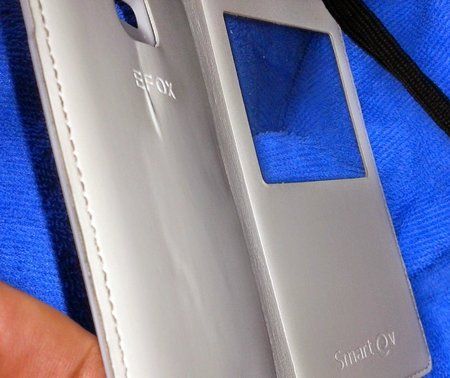

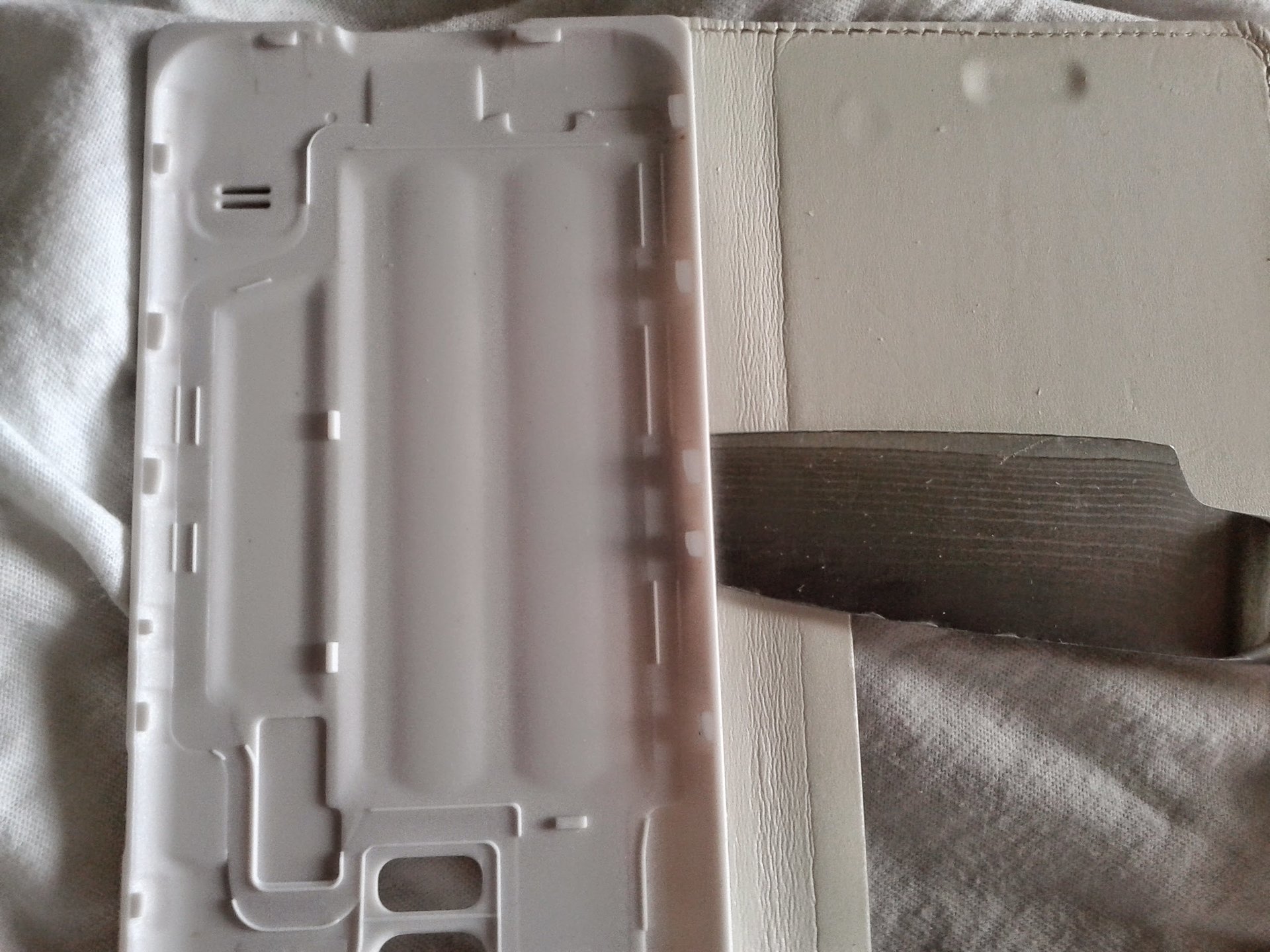

ich hatte auch die gps probleme( 50 meter daneben, kein wetter update), bis ich mir ein originales s5 cover gekauft habe, dort sind zwei pins im cover verbaut, die das efox cover nicht hat - vielleicht liegt es einfach daran.
Ja - aber ganz anders als es hier vermutet wird.
Mit nur 4 SAT wäre die Genauigkeit größer.
Wenn das Handy am Fenster lag, so kann man davon ausgehen, daß auch Reflexionen der eigentlichen SAT-Signale empfangen wurden.
Wen man sich das Protokoll mal etwas näher ansieht, so weiß man dann auch, warum es hier zu diesen Problemen kommt.
Unsere Telefone sind nicht für "in house Navigation" gebaut!
Der Verstärker im GPS-Chip ist "bis Anschlag aufgedreht", weshalb gerade viele SAT für viele Probleme sorgen.
Die von dir benannten 2 Pins sind für die NFC Antenne , die ist beim original im Akkudeckel verbaut.

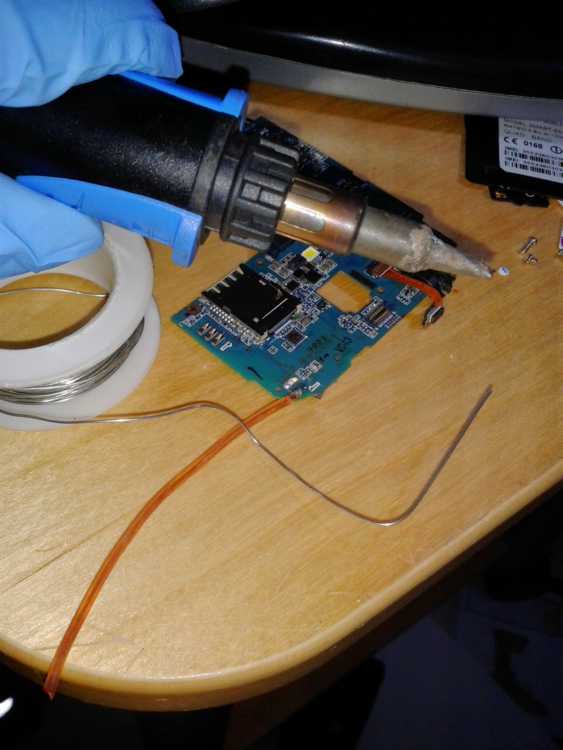

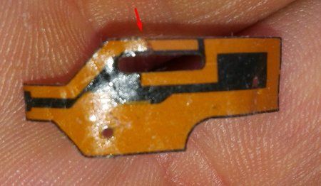

Da, wo der Pfeil ist, hast Du sie geknickt. (Siehe Rückseite)
Deine Bastel-Antenne ist für WLAN - welche Antenne willst Du?!
WLAN 2,4 GHz / 5 GHz
GPS 1,5 GHz
(Und dabei rede ich nicht mal vom Wellenwiderstand, der ja von Antenne zu Antenne verschieden sein kann und vom Chip abhängt. Hier müsste ich aber erst mal nachlesen, was Mediatek dazu angibt.)
Ja da ist ein Riss ,
aber die Leiterbahnen leiten nicht, als wenn da was fehlt ,:rolleyes2:
was ich etwas merkwürdig finde,
und bei der groben Peilung ( Bild )
ob der "Schleifkontakt" auch mal knapp daneben landen könnte ? ? ? :scared:
mfg
1. Auf den Leiterbahnen ist ja auch noch was drauf - wieso sollte das also leiten?
2. Du siehst doch, wo der Kontakt landete.
3. Hattest Du Deine Antenne daneben - an Masse - angelötet?

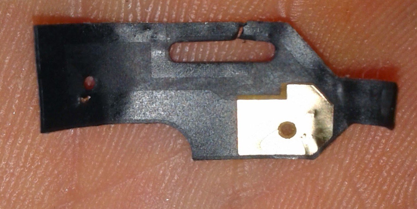

Hallo
da ist was drauf ,aber evtl.ist das der Folien Rohling,den ein schritt fehlt ,
und das was drauf sollte, ist nicht drauf,
es leitet nur das goldene Viereck ,
( wo der Federkontakt draufkommt )
Wenn ich die Leiterbahnen mit Mess Prüfspitzen messen will ,als quasi fest anpiekse,
müsste es doch nen Durchgang haben ?
oder sind die < Leiterbahnen aus Nichtleitenden material ?
nur der Goldkontakt leitet ,der wurde ja auch durch die runde Vertiefung auf Verbindung "gestanzt /gepresst "
(das runde )
also Verbindung ober und Unterseite Kontakt und Antenne .
und da hab ich das Kabel bzw die Antenne drauf gelötet .(an den schleifkontakt)
Sind noch mehr Foto in diesen Thread, musst mal Hochsrollen .
mfg
Um genau zu sein, handelt es sich dabei sogar um ein "Multy-Layer".
Genau deshalb ist der Anschluß ja vergoldet und nach außen geführt.
genau deshalb sagte ich ja, daß es dann nicht reversibel ist, da Du nun auf Grund des Zinns (egal ob mit Blei oder Silber) ein galvanisches Element gebaut hast.
Damit bringst Du den Verstärker komplett aus dem Arbeits-Punkt.
Wie ich bereits ganz am Anfang schrieb: Es ist hier verdammt viel Physik im Spiel.
Hallo
Ich hab auch schon mal ein paar Stunden rumgegoogelt,
mit Print oder Platinen-Antenne ,
wo ich jetzt eine ähnlichen Ersatz herbekomme ?
Ipad 3 GPS Antennen sehen ganz gut aus ,
> mit 1 Kontakt GPS und ein Stück Kabel.
Die Schirmung muss irgendwo an masse ?, aber das wird man auch recht leicht herausbekommen ,
oder gibt es Tipps was man da noch nehmen könnte ?
iPad 3 GPS | eBay
mfg
Ich weiss nicht wo das gut aussieht. Das sind Sachen die nicht zueinander passen!
Schreib doch mal hier im Forum den User efox-shop oder efox-assistent an ob efox dir bei Ersatz behilflich ist.
Oder schreibst dem Service eine E-Mail und startest dort eine Anfrage ob sie dir eine besorgen können.Wird aber auf jedenfalls sich etwas hinziehen.
