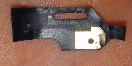

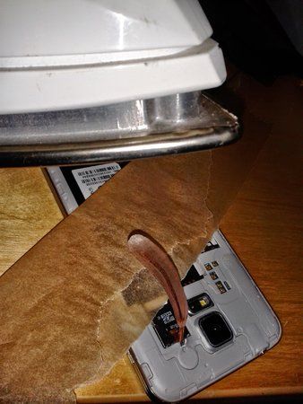

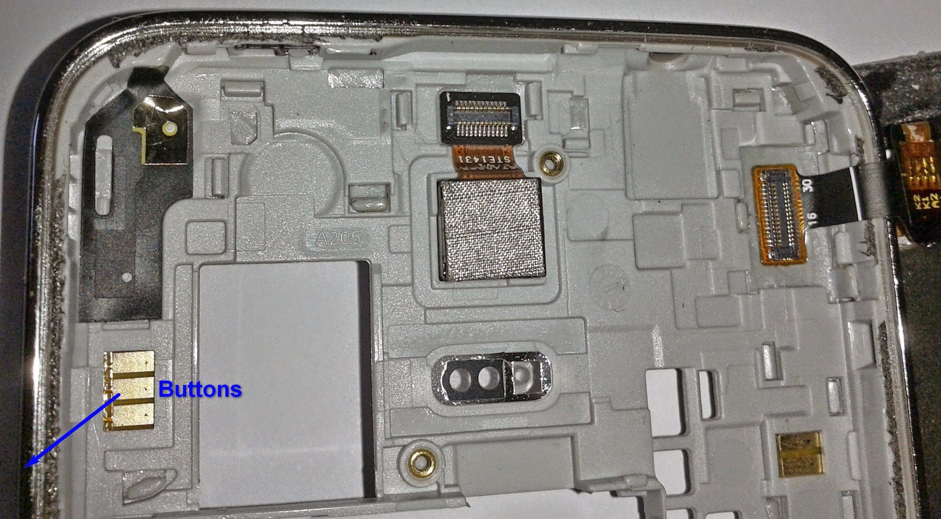

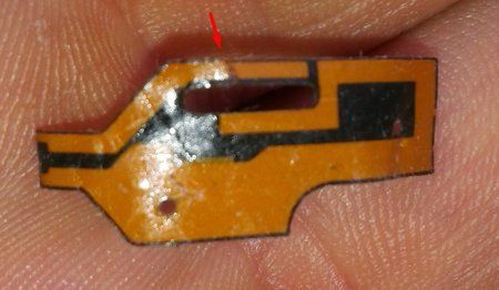

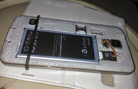

Die Klebe Antenne wo bei ich "so geil bin"
und noch Nichtmal sicher weiß, ob es die GPS ist,
der Wlan ist schon mal schlechter geworden ,
das kann an den Ungebügelten :huh: Kabel innen liegen.
Aber auch Egal.
hier mal ein Foto von der GPS ? Antenne, die wird schön in die Ecke geklebt ("gestopft") und die Schäden / Unterbrechungen die dort zu sehen sind können so evtl.
auch mal bei Montage passieren .

Deine Antenne läuft nicht richtig. Und das ist auch nicht mehr reversibel, da Du die Kontakte ja nicht mehr sauber bekommst.
Genau davor hatte ich Dich gewarnt!
@ullibremen
wenn ich mir deinen MOD anschaue , dann stellen sich bei mir alle Nackenhaare auf und die Fussnägel klappen hoch.
DEIN MOD ist das beste Beispiel wie man es NICHT machen sollte!
Du kannst nicht einfach einen blanken Draht irgendwo anlöten und dann noch so verlegen das dieser andere Bauteile berührt.
Bei diesem Handy ist Wlan und GPS auf ein und die selbe Antenne gelegt(in vielen vorgänger Handys war das damalig getrennt)
Damit sollte klar sein warum dein Wlan nun schlechter ist.
Nicht immer hat die Antennengröße etwas damit zutun schlechten Empfang zu haben, wenn man sich Wlan-Sticks anschaut sind dort nur zwei kleine Leiterbahnen als Antenne für den Empfang zuständig und diese funktionieren auch bestens über weite Entfernungen.
Es gibt vielleicht noch eine Software Lösung für das GPS Problem , da bin ich dran am arbeiten. Aber das geht nun mal nicht von Heute auf Morgen oder Übermorgen !
