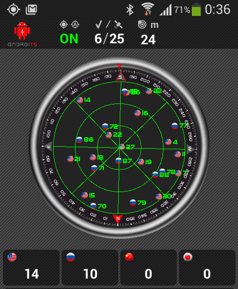

stimmt, sind auch 10 russische mit dabei.
Ist an sich ein etwas älteres Gerät Samsung Galaxy Core+ (SM-G350).
