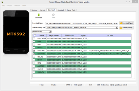

oK ich hänge mal ein bild an kannst du kucken ob die settings richtig sind ?
Wenn es Dein eigenes Scatter ist - dann ist es perfekt!
ja na klar ist es mein scatter also nur auf download im USB Debuging Modus und losgehts
