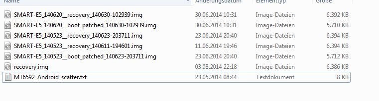

Habe es geschaft mein neues E5S, welches gestern zu mir kam, in einen Bootloop zu versetzen und hoffe, dass mir vielleicht jemand heraushelfen kann.
Folgendes habe ich (falsch gemacht): Ich wollte rooten und zwar mit dieser Anleitung -
ROM NO.1 S7+ RECOVERY CWM+ROOT | [Official] add the 08/05/2014 on Needrom
bekomme immer einen bestätigten Download from SPFT. habe also die Recovery aus der Anleitung geflasht mit OK am Ende.
Allerdings war es nicht möglich per Vol+ Power in der Recovery zu booten.
Habe also nach anderen Recoverys gesucht, und hier im Thread auch gefunden.
Diese geflasht mit OK, aber keine Möglichkeit gefunden in die Recovery zu booten, um dann weiterzumachen. "Einmal schwarz - dann normaler Reboot" war das maximum.
Nun habe ich gelesen, dass ich auch ein gepatchtes Boot.img mit passender Recovery flashen müsste. Auch das gefunden und versucht. Die Dateien die ich habe im Screencapture im Anhang.
Seit ich also ein wohl nicht passendes Boot.img geflasht habe, habe ich nun den Bootloop.
Hat irgendjemand ein Idee? Evtl. ein Boot.img welches funktioniert? Ich kann mir nur denken, dass evtl. die neusten E5S ein anders Boot.img bräuchten?
Vielen Dank für Eure Hilfe,
Dieter
Das Flaschen von einem CWM Recovery und einem gepatchten Boot.IMG sind voneinander unabhängige Dinge.
Ersteres ermöglicht Dir in ein verändertes Recovery Programm zu kommen.
Es gilt bei der Nutzung des "Affengriffs" zu beachten, dass dieser bei der Mehrzahl der Handys nur mit angeschlossenen USB Kabel (5V) funktioniert.
Boot.INI (gepatched) ermöglicht Dir root in der shell.
Ich verweise in meinen MTK Droidtool Thema (Signatur) nicht grundlos auf eine Sicherung ohne Root vor jeder Manipulation.
Nehme Dir aus einem Stock ROM das Boot.IMG und flashe nur das.
Dann solltest Du wieder aus der Bootschleife raus kommen, sofern Deine vorherigen Versuche tatsächlich nur die erwähnten beiden IMG Files nutzten und das Scatterfile das richtige war.

Vielen Dank Euch beiden, das Telefon "lebt" erst einmal wieder. Ich hatte das Forum im Abo, und nicht mitbekommen, dass es aufgesplittet war, und es jetzt ein E5S Unterforum gibt.
Wie immer, wer lesen kann, ist klar im Vorteil. Nochmal sorry.
Ich habe das komplette ROM aus dem E5S Forum geflasht, damit ging es dann. Nur recovery oder boot.img hatte nichts geändert am bootloop.
