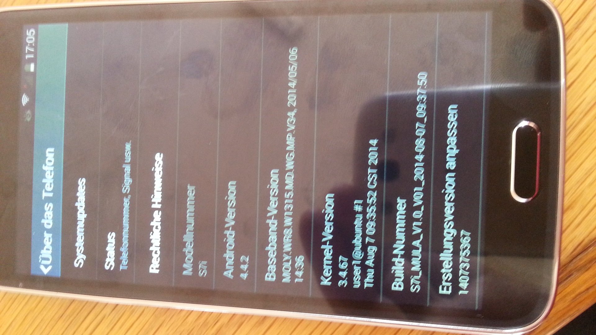

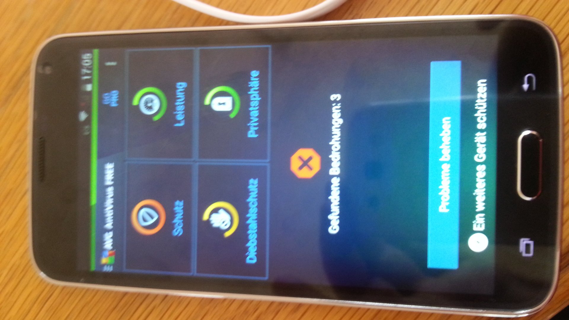

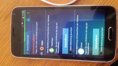

Hallo, nur zur Info habe gerade mein Efox Smart E5 Neue Ver. mit der No.1 S7 Firmware geflasht. In der Firmware sind sogar 2 Viren enthalten. Also auch keine gute Idee.
Welche App wird denn als Virus angezeigt?
Habe mal ein paar Screenshots gemacht. Suche gerade ein Stock ROM vom HDC Galaxys S5-N9092. Damit sollte das Efox auch laufen.
