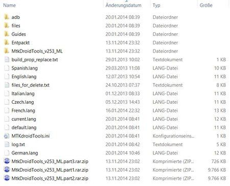

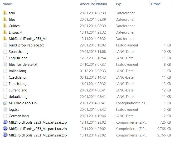

wie bekomme ich MTK Droidtool geöffnet ?
Habe Zipdateien entpackt aber finde keine exe Datei.
Sorry wahrscheinlich sehe ich den Wald vor lauter Bäumen nicht :-(
Danke Dede
Diese wird durch Dein Echtzeitschutz des Virenscanners in die Quarantäne geschickt:(
Musst die in die Ausnahmen nehmen!
