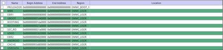

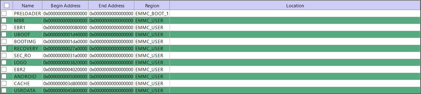

Ich habe das letzte kreierte scatterfile geladen.
Locationfelder sind alle leer.
In Anleitung stehen bei Location überall Pfade drin.
Ist das relevant oder durch Erstbenutzung des Flashtools geschuldet ?

- Bei manchen Handy startet das Recovery verdreht.
- wenn ein Scatterfile im SP Flashtool geladen wird, versucht das Tool in diesem Verzeichnis auch die Files zu finden, die in dem Scatter referenziert werden und lädt diese dann in die Anzeige.
- andern oder Ergänzen geht durch Doppelklick auf die Filespalte der entsprechenden Zeile
- Rest wie @n2k1

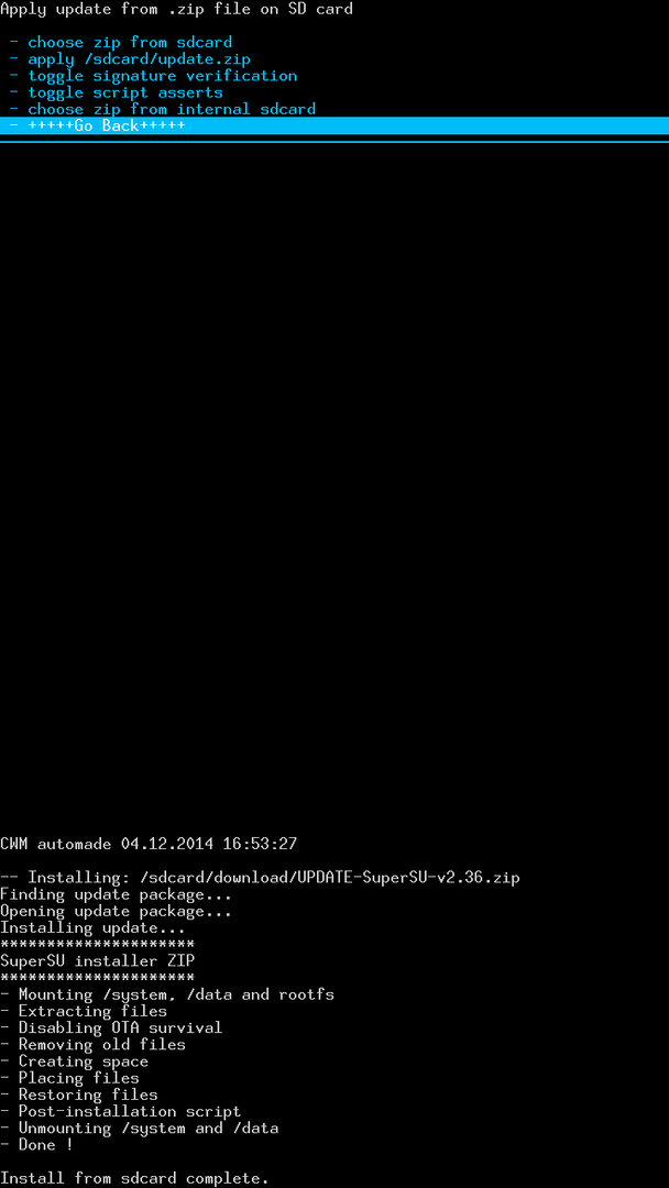

SuperSU vorher auf Handy laden oder hab ich WLAN im recovery mode ?
Zipdatei muss ich noch entpacken. Auch im recovery möglich ?

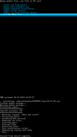

SuperSU Installation hat über Recovery Mode funktioniert.
Boot.img Installation für ständiges Root funktioniert ebenfalls.
Vielen Dank für eure Hilfe !!!

Im Customer Recovery Mode das superSu.zip installieren.
( 8.1) Bemerkungen zum SP mit Android 4.4.x: Wählt bitte dabei superSU aus. Nach Abschluss müsst Ihr allerdings nach im Recovery Modus noch dieses zip installieren. Dieses aktualisiert die superSu app und ermöglicht das Aktualisieren des su binariers auf dem Handy.
