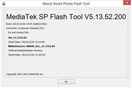

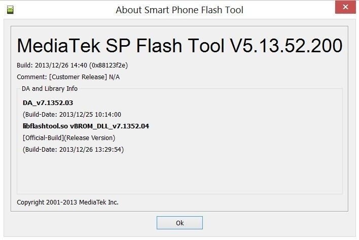

Die neue Zeile füge ich hinzu mit der geforderten Adresse. (benutztes Flash Tool im Anhang)
Sobald ich Kabel anschliese sehe ich auf Handy nur Batterieladeanzeige.
Ich suche weiter den Fehler.

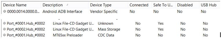

Ob der PRE_LOADER (VCOM) Treiber auf Deinem Windows angekommen ist, kannst Du mit diesem Werkzeug ermitteln....
  • UsbDeview_all.zip
Das zeigt es mir an.

Habe nun auch mal 6589 Treiber installiert.
(dig.Signatur hab ich wieder ausgeschalten)
Aber ohne Erfolg. Readback funktioniert mit dem Flashtool trotzdem nicht.
Habe USBDeview.exe geöffnet und schliese Handy mit USB Kabel an.
Für 2sec. ändern die Lampen vom Preloader ihren Modus in Farbe rosa.
Es waren inzwischen zwei Preloader bei USBDeview zu sehen. Wahrscheinlich entstanden durch Treiberinst. 6589 und 6592.
Einen Preloader gelöscht. Der andere Preloader hat sich Com4 genommen.
Readback done :cool2:
Wenn Du das ausgeschaltete Gerät anschließt, wird dann der Preloader korrekt erkannt?
Jetzt ja. Einen Preloader gelöscht. Readback done.:cool2:
