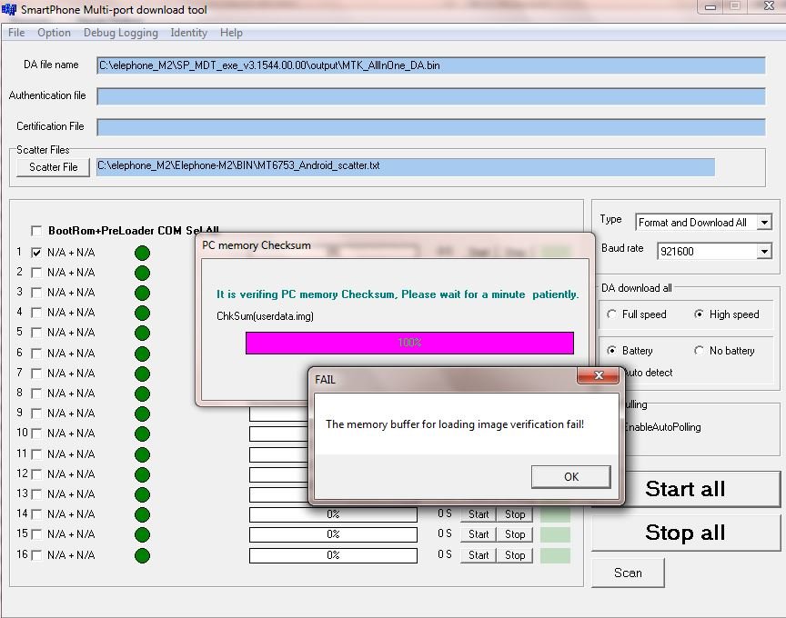

[doublepost=1452198358,1452198195][/doublepost]Hallo Jörg, deine vorgeschlagene Vorgehensweise für zu folgender Fehlermeldung (s. Anhang) :sad:
[doublepost=1452198499][/doublepost]Bin jetzt reichlich verwirrt, my brain feels like a carousel :lol::razz:

Ist das ein altes Flashtool?
Irgendwie kenne ich das, aber das ist schon länger her.
Ich war davon ausgegangen, das du das SP Flash Tool nutzt.
Habe mal @N2k1 gefragt, ob er sich das anschauen kann. Er ist der Fachmann.
Welchen com port hast denn vorgegeben?
An deinem früheren Screenshot wars glaub com9
Ich vermute auch, dass das eine alte Flashtool-Version ist. Bitte probier mal die "Latest" aus diesem Link. Mit der Variante "Format and Download All" haben sich schon viele Nutzer die IMEI gelöscht. Also bitte bleib bei "Firmware Upgrade".

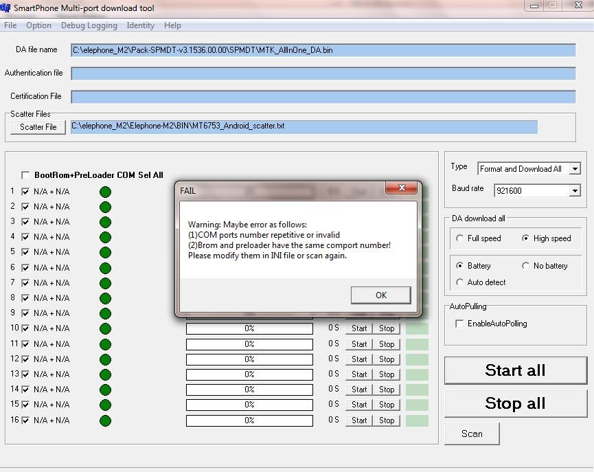

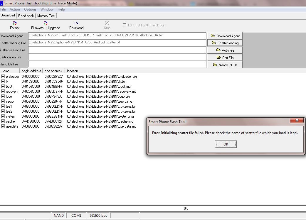

Wird immer besser. Hab jetzt die aktuellsten Flash Tool Versionen runtergeladen :huh:
Bringen aber nur unterschiedliche Fehlemeldungen:sad:

Hast Du meine letzte Ergänzung schon ausprobiert?
Miss Montage schrieb:
Im Elephone Forum und auf Needrom gibt es Hinweise, dass das Scatter File eine überflüssige Zeile enthält, ganz am Anfang: "Birdtoolminver[4.0]". Kannst Du diese Zeile (mit Notepad) löschen und es nochmal versuchen?
Glaube schon. Akku ist beim M 2 fest verbaut. Die erste Zeile im scatter file hatte ich schon gelöscht.
Hatte ich schon in einem früheren Beitrag gelesen, sonst wäre es nicht so einwandfrei durchgelaufen.

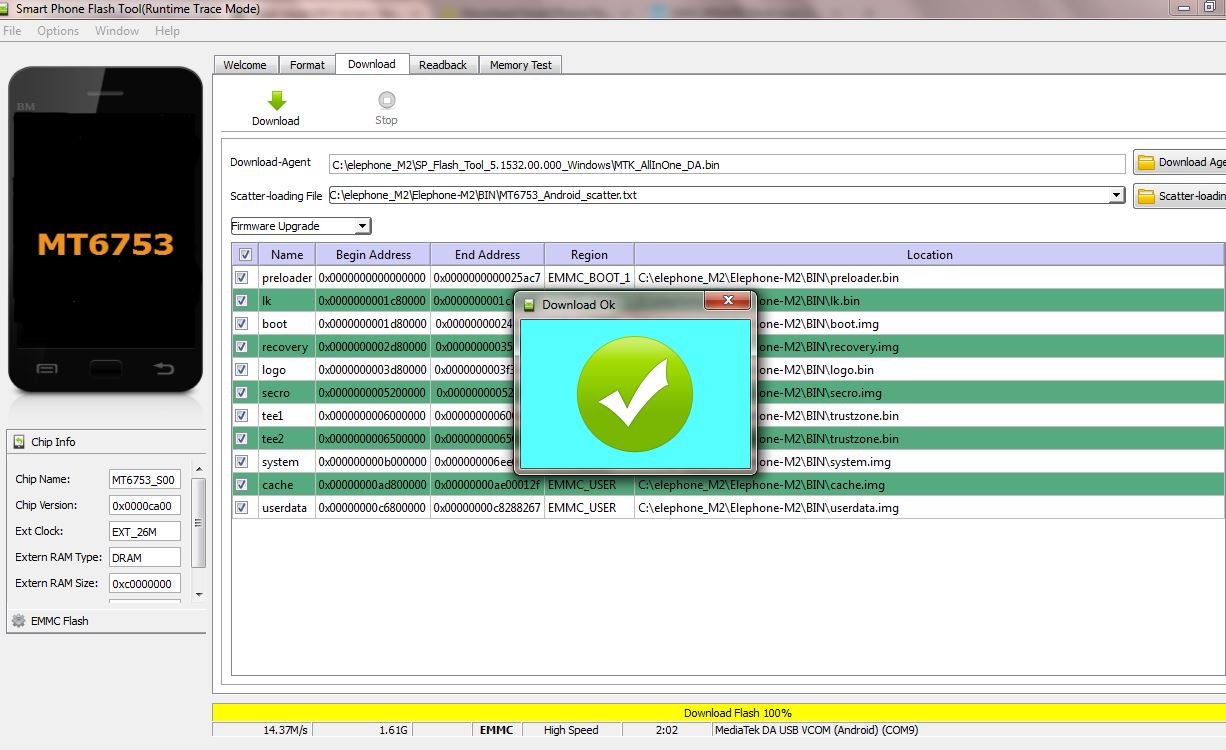

Hab es nochmal mit einer anderen Flash Tool Variante geflasht. Läuft sauber durch bis zum OK.
Anschließendes Starten mit Power Button (20 Sekunden gedrückt) oder Volume Up + Power Button
bringt keine Veränderung, Screen bleibt schwarz :mad2:

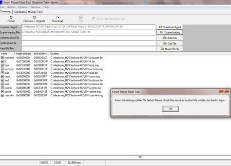

[doublepost=1452201864,1452201666][/doublepost]Sorry, hatte den Anhang vergessen.
Mir fallen dazu nur zwei mögliche Erklärungen ein: Diese Firmware ist nicht die richtige für Dein Gerät (anders gesagt: Dein Gerät ist kein Elephone M2).
Oder es liegt ein Hardwarefehler vor (Display ist kaputt...)

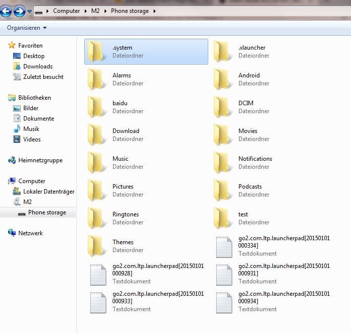

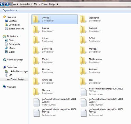

So Leute, hier bin ich wieder:rolleyes2:
Habe voller Erwartung den Power Knopf längere Zeit gedrückt. Zuerst passierte gar nichts.
Dann wurde der Bildschirm heller. Letztendlich war er in drei Teile gesplittet, die in sich streifig waren.:confused2:
Nach einiger Zeit kam eine Start Melodie - einige Zeit später noch ein Ton.
Der Bilschirm hat sich nicht verändert. Die Lauter / Leiser Taste versacht jetzt den ursprünglichen Ton.
Ich kann es aber nicht mehr richtig ausschalten. Nur Leiser + Power sorgt für Ruhe.
Wenn ich es in eingeschaltetem Zustand an den PC hänge, wird es erkannt, Treiber wird installiert und im Dateimanager erscheint es als M2.
Es werden auch Ordner und Dateien angezeigt (s. Foto im Anhang)
Hat jemand eine Idee?
Sonst flash ich mal ein anderes ROM drüber - getreu dem Motto von Miss Montage "No risk - no fun" :thumbup:

Jetzt tippe ich wirklich auf einen Hardware-Defekt... Du könntest diverse Tests im Factory Mode machen (Erst ausschalten, dazu versuch nochmal 30 Sekunden die Power-Taste zu drücken, dann mit Power und Leiser-Taste starten).
