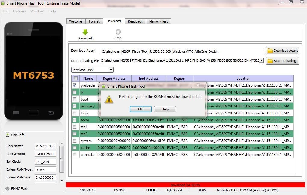

[doublepost=1452025621,1452023826][/doublepost]So jetzt hab ich es nochmal ausprobiert.
Keine Reaktion (siehe Bild-Anhang)

So hier bin ich wieder :rolleyes2:
Hab einiges ausprobiert, ob ich wirklich weiter bin, kann ich nicht so recht beurteilen :confused2:
Also das Flash Tool im Download Modus gestartet, das M2 mit gedrückter Volume + Taste verbunden
und nach kurzer Zeit kommt die im Anhang dargestellte Fehlermeldung.
So hab jetzt leider keine Zeit mehr, das noch zu vertiefen, da ich nachher um 4.30 Uhr schon wieder raus muss:thumbdn:
Gruß Jörg

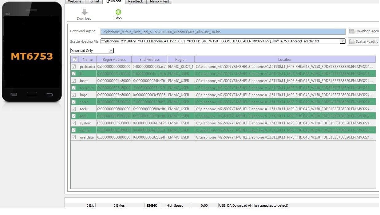

Du bist einen großen Schritt weiter :).
Möglicherweise hattest Du das Partition Layout zerschossen? Klick im SP Flash Tool bitte "Firmware Upgrade" statt "Download Only" an, dann wird der Flash-Speicher neu partitioniert und die komplette Firmware neu aufgespielt.
Danke, werd ich heute abend mal ausprobieren :thumbup:
Reaktionen: Miss Montage
Ich habe die Build-Nr. aus meinem Link mit @plenum11 's Screenshot verglichen - scheint die richtige zu sein ;), ist aber etwas aktueller als die von @Mike-Meiers vorgeschlagene...
Das habe ich nicht angezweifelt, mich irritiert irgendwie, das dort nur der Preloader angeklickt ist ?
