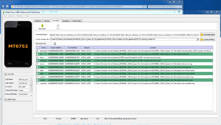

Ich würd sagen die Einstelungen vom SPFlash Tool sind nicht ganz Rischtig Ausgewählt wahr nur Download Only müsste es nicht Format + Download sein um eventuell fehlerhafte Daten Los zu werden. Oder Firmware Upgrade damit auch die Patitionen neu geschrieben werden.
Da hast Du vollkommen Recht, habe ich auch alles mehrfach versucht, auch erst nur den Preloader, dann den Rest. Ich habe dann sogar das Telefon inkl. Boot neu formatiert. Alles bisher ohne Erfolg.
Hm da fallen mir nur noch die ganz simplen Tricks ein. Mal ohne sd Karte das Handy starten. Oder ohne cover und was einem so sonst nicht eingefallen ist sim Karten raus oder rein sim Steckplatz tauchen all sowas eben
Ja,man muss irgendwie die Fehler entdecken, manchmal sind es Sachen die ganz einfach sind und man garnicht Sie war nimmt
Du drückst beim booten ins Recovery aber schon die richtige Tastenkombi? Und lange genug?

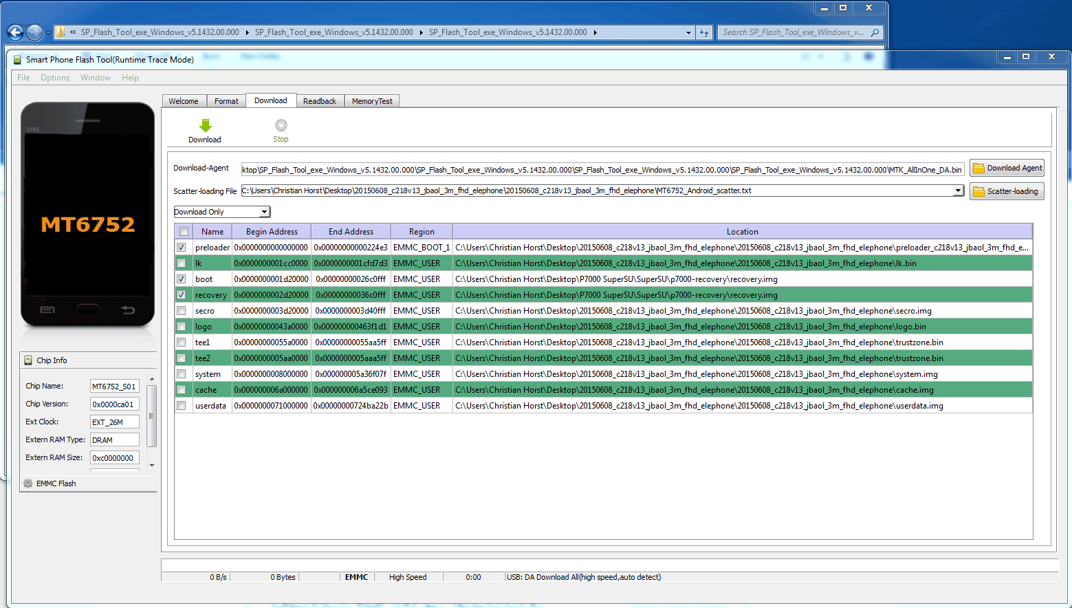

N2k1 schrieb:
OK, Preloader ist aber wieder der richtige drauf?!
Dann nun nur das recovery flashen und versuchen, ins Recovery zu booten.
Geht dies nicht, so das Recovery auch statt des Boot-Images flashen und normal einschalten.
Interessanter Ansatz, aber leider hats auch nicht funktioniert...
Aber Du hattest den grünen Kreis?!
Kannst Du das log-File das SPFT mal hochladen?
