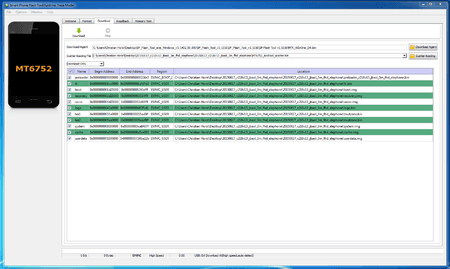

Ich wähle das Scatterfile aus, drücke auf Download und schließe das Handy ohne Batterie an. Der Flash startet und nach ca 5 Minuten wird Erfolg gemeldet.
Kannst du mal Ein Screenshot vom Flashtool machen, wichtig ist dass man sieht welche Datei wo ausgewählt wurde.

Mache bitte mal ein Screenshot vom vom Flashtool, wenn heute nicht geht,dann kannst Du auch morgen machen.
Hier ist der versprochene Screenshot...
Ok,also auf dem Bild sieht so weit alles gut aus.Mche mal über TWRP wipe data ,wipe cache,wipe dalvik .
