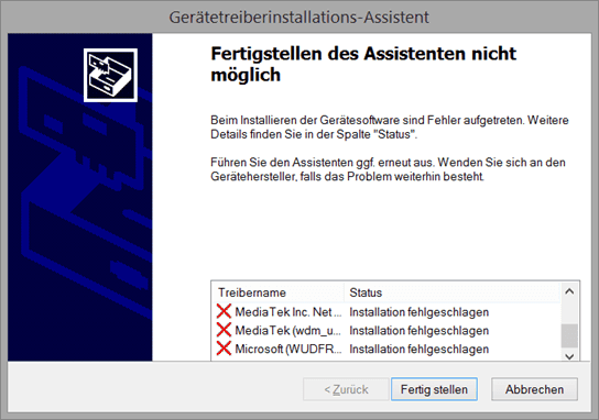

Hallo
Habe alles neu installiert
nun kommen Fehlermeldungen und es geht immer noch nicht.
Vermutlich muss ich mit der Version vom 21.05.2015 leben.
OTA geht ja nicht. es kommt immer die Meldung das mein System beschädigt ist.
Ich danke allen für die Hilfe
Gruss
Michele

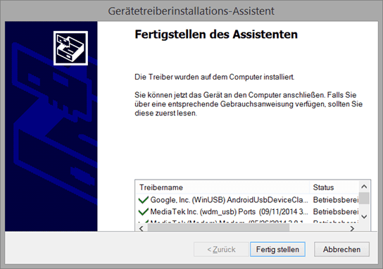

Yuhui hab es endlich geschafft.
Mein Fehler war. dass ich nach der Installation der Treiber ich einen Neustart der PC gemacht habe.
Also nach der Treiberinstallation kein Neustart obwohl das vorgeschlagen wird.
Nochmals danke an alle die mir Tipps gegeben haben
