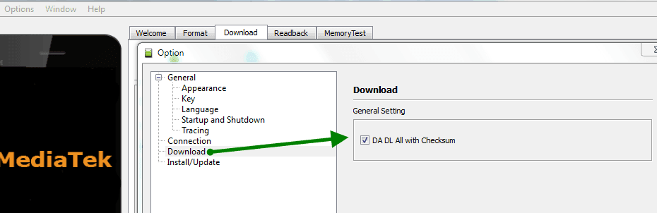

6. Bitte immer die DA Option einschalten:)
@N2k1 Gratulation übrigens zum Mod... von ora
Hallo, was ist die DA Option und wo finde ich sie?
hier...

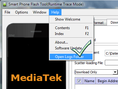

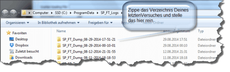

Dann analysiere mal die Log Files stehen irgendwo unter %appdata% ....
Kannst du mir mal erklären wie man mit dem LogFile untersuchen genau macht,so gut kenne ich mich da nicht aus.:huh:
Klar doch...

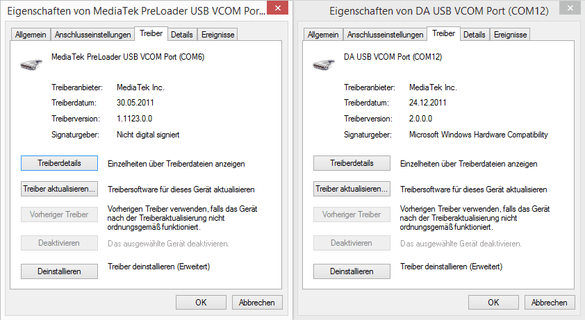

Klicke mal bitte im Gerätemanager auf ausgeblendete Geräte anzeigen und dann dort auf Preloader und DA und jeweils auf den Treiber..
Sollte aussehen wie im Anhang
P8 ausgeschaltet, flastool gestartet, dann find ich diesen Preload-Treiber, aber diesen DA-Treiber find ich nicht.
Langsam ist das ganze mir etwas peinlich.

Und was ist mit diesem DA-Treiber?
Kannst du mir mal vielleicht die aktuellen Treiber zum installieren schicken?
Vielleicht war bei mir beim runterladen irgendwo ein Fehler.
