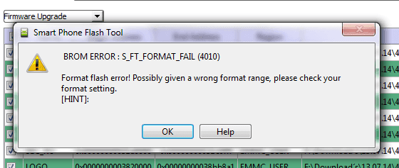

Hey, also Flashen hab ich schon mal versucht.Wenn ich das P8 zum flashen anstecke kommt immer im Flashtool der rote Balken mit der Aufschrift Download 100%DA und dann tut sich nichts mehr.
Habe mich an die Flash-Anleitung mit dem Flash-Tool gehalten.:huh: Mache ich was falsch.:confused2:
Und was ist dann im Gerätemanager zu sehen?
Hey, also im Gerätemanager unter Win 7 64Bit steht nichts neues,also kein fehlerhaftes Gerät oder so.Ich habe eine Datei mit dem Fehlercode angehängt die mir das Flastool bringt.:huh:

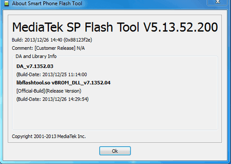

Und welche Version versuchst Du zu installieren?

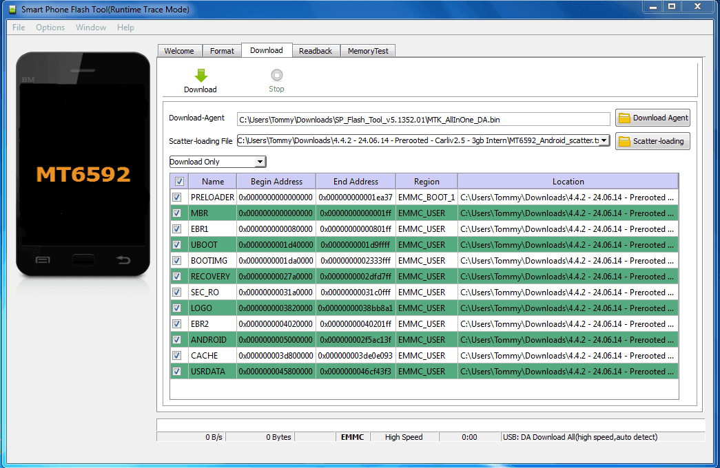

Zudem bitte das ganze Flash-Fenster kopieren und das Logfile anhängen.
Hallo, wie gewünscht:biggrin:!

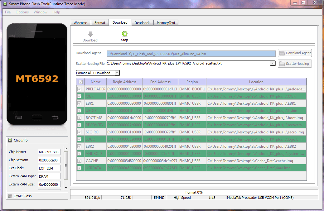

Lade mal das hier herunter und versuche es damit..
Einfach auf Firmware-Upgrade stellen .. wenn das nicht geht (Fehlermeldung merken) und mit "Format & Download" versuchen..
Achtung: Du benötigst beide Archive .. in ein gemeinsames Verzeichnis entpacken..

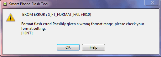

Hey, also hab versucht wie du geschrieben hast, hat aber nichts gebracht.
Flashtool macht diesen roten Balken mit der Aufschrift Download 100%DA und danach geht nichts mehr (Bild).Fehlercode kommt danach.(auch mit Bild):confused2:

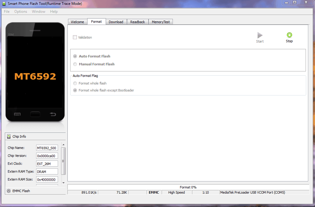

OK, geh mal auf Format und dort "Format whole Flash except the Botloader"
Hallo,hab´s versucht, geht nicht (siehe Bild)
Scatter mit richtigem Preloader hattest Du aber geladen?
Denn er wartet ja auf den Preloader im Bild..
