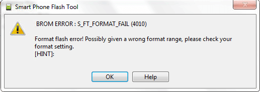

-- alle Treiber auf dem PC arbeiten korrekt (VCOM)
-- Werksreset kann Bootsschleife nicht stoppen
-- alle Flash-Versuche mit der Option "Download" brechen mit (4008 S_FT_DOWNLOAD_FAIL ) ab.
-- Formatierungsversuch bringt es ans Licht: (4010 S_FT_FORMAT_FAIL )
Meine Vermutung... Hardware defekt (Speicher oder USB Verbindung)
Schade... Empfehlung --> Zurück nach China

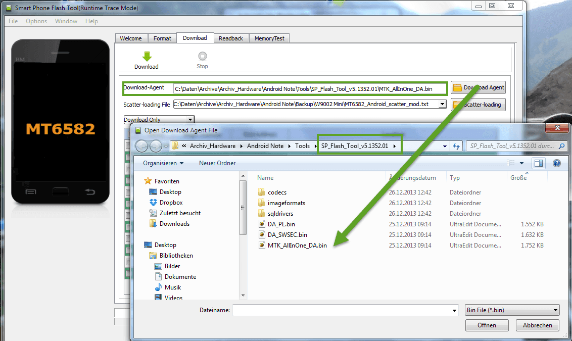

ymmot71 schrieb:
Und was ist mit diesem DA-Treiber?
Was meinst Du eigentlich?
11-09-_2014_14-16-29.png Eventuell diesen Download-Agent?
