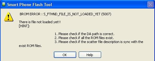

Folgendes Problem: Kommt bei allen 3 Uploads von heute
Dann versuch es mit der Scatter-Datei, die Du schon hast und ersetze nur das System-Image.
Hat geklappt vielen Dank :)
