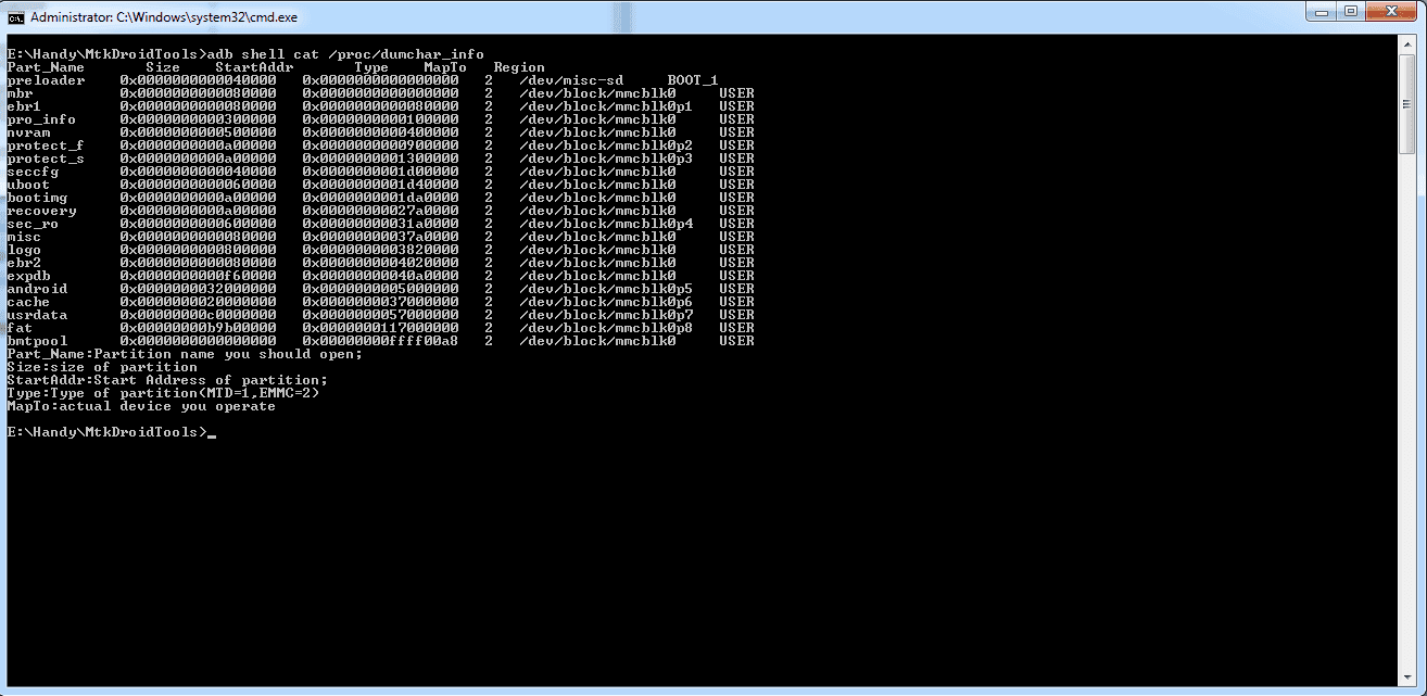

Die Ausgabe von adb cat /proc/dumchar_info muß sich geändet haben.

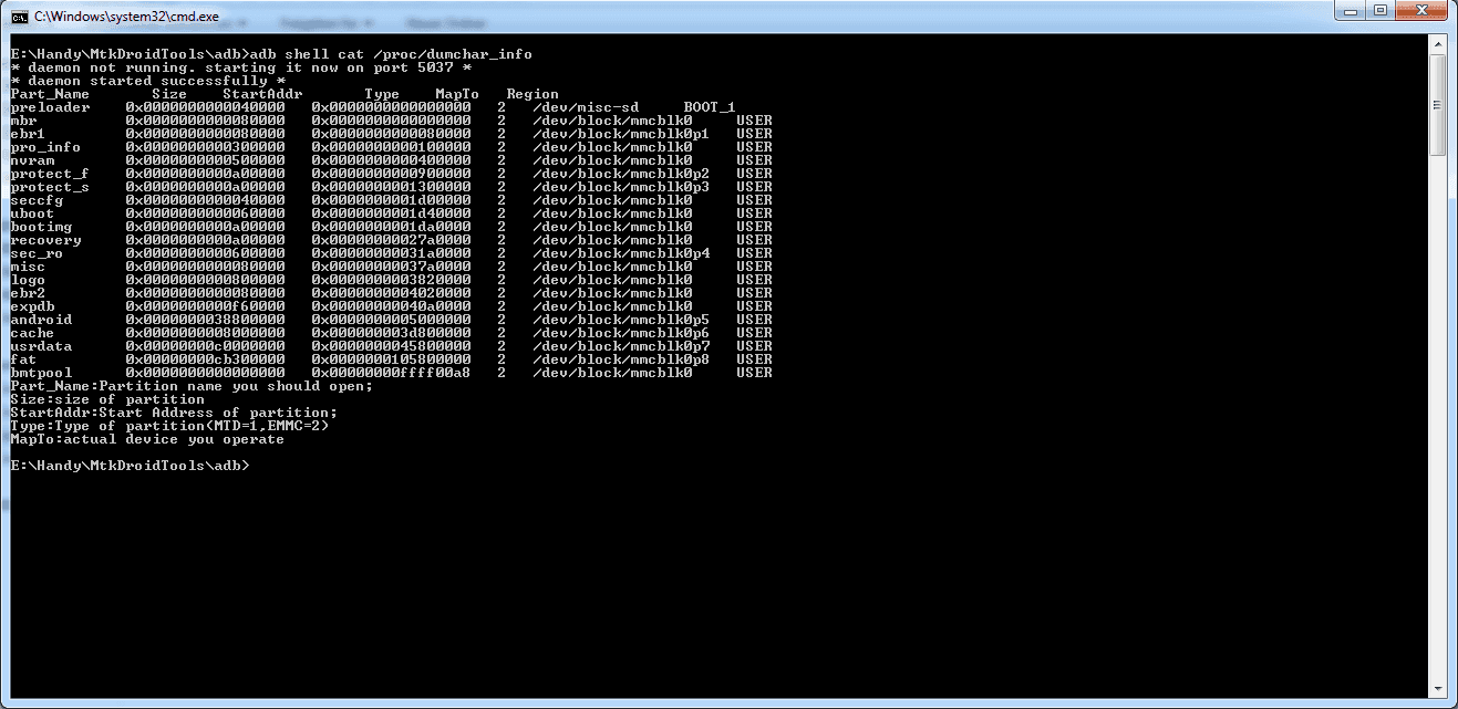

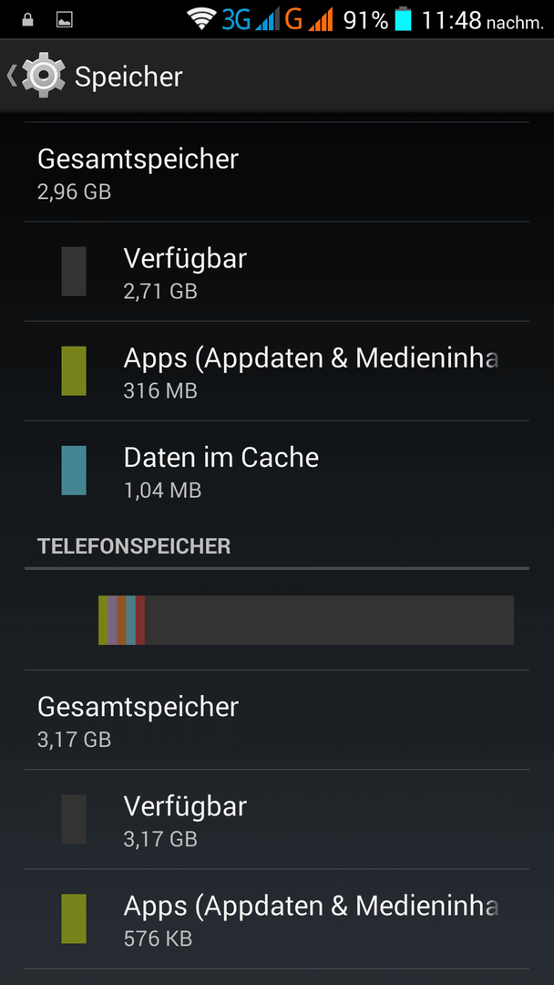

Die Augabe mit adb shell cat /proc/dumchar_info hat sich in der tat geändert. Im P8 ist allerdings noch alles so wie vorher.

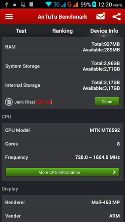

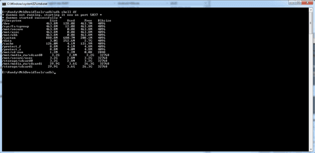

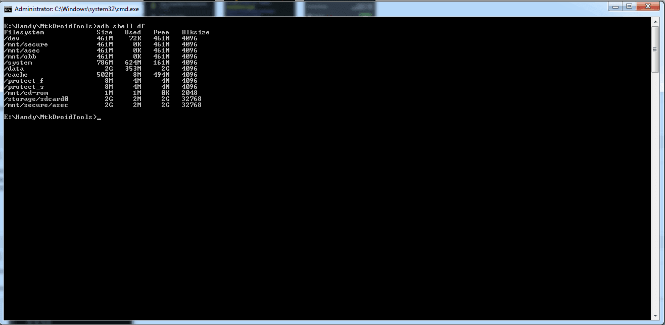

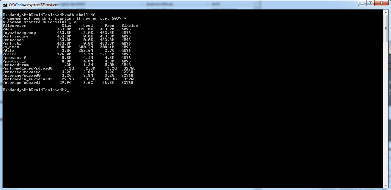

Nun bitte die Ausgabe von adb shell df.
Wir werden das schon alles wieder richten ;-)

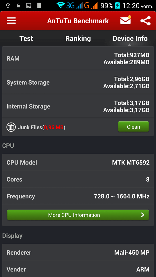

Entschuldige meine voreilige Beurteilung. Ich hatte nach dem flashen nur in den Apps nachgeschaut und da hatte sich die Anzeige halt nicht geändert.
Im Anhang dann wie gewünscht die Ausgabe von adb shell df.
Ich muß mir dann doch mal die EBR ansehen.. irgendwas ist da falsch.

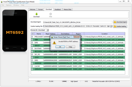

Da sind zur Zeit eh keine wichtigen Dinge drauf. Bevor ich dann wieder etwas falsch mache, wie gehe ich vor? Im Firmware Ordner EBR1, EBR2 und die Scatter-Datei mit den in der .zip vorhandenen Daten ersetzen, das ganze dann mit "Format all + Download" oder "Firmware Upgrade" flashen?
Genau das .. dann solltest Du auch wieder den vollen Speicherplatz zur Verfügung haben..
Der ursprüngliche Beitrag von 12:26 Uhr wurde um 12:34 Uhr ergänzt:
Bezüglich RAM schauen wir danach...

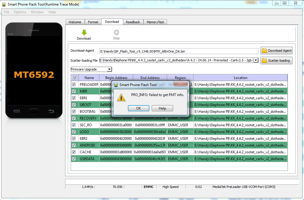

Sowohl bei "Format all + Download" als auch bei "Firmware upgrade" kommen Fehlermeldungen. Bei ersterem "Invalid ROM or PMT adress", beim Upgrade "PRO_Info: Failed to get PMT info."
Als Firmware habe ich wieder die von dothedew genommen, aus dieser Firmware habe ich dann auch Preloader + Usrdata eingetragen, die sind ja bei beiden Methoden notwendig.

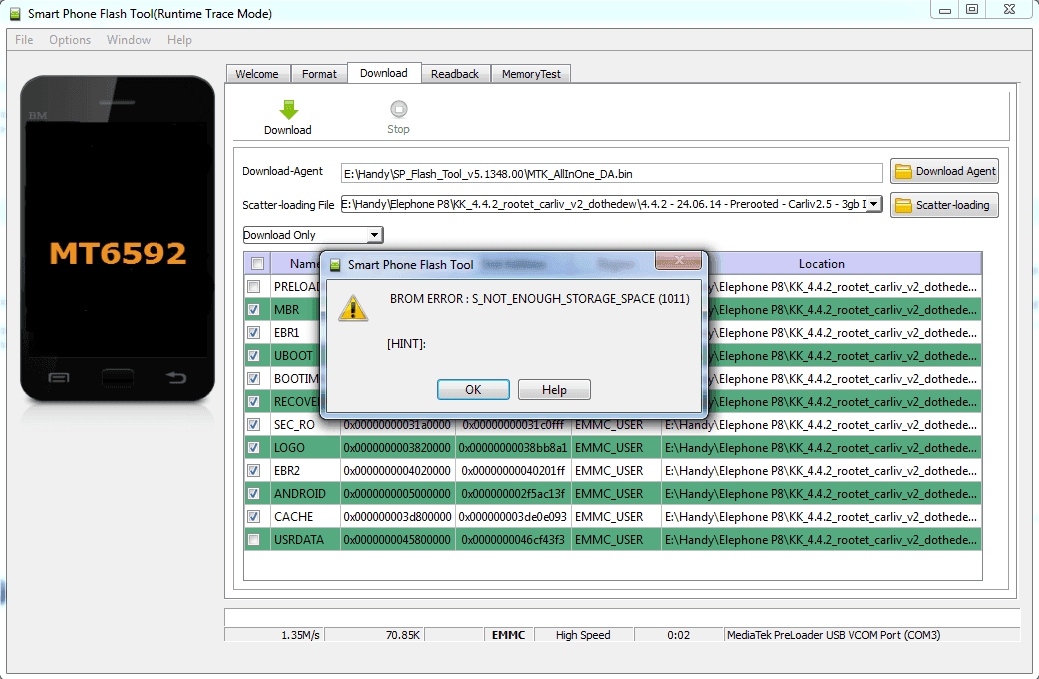

Interessehalber habe ich dann noch "Download only" versucht, ohne Preloader und Usrdata, da kommt dann als Fehlermeldung "BROM ERROR: S_NOT_ENOUGH_STORAGE_SPACE (1011)"

Moment, den Fehler kenne ich .. versuch es mal mit diesem Scatter..
Welche SPFT-Version nutzt Du?
  • MT6592_Android_scatter.zip
Ich habe es mit v5.1343.1, v5.1348.0 und v5.1352.01 versucht. Die Fehler sind bei allen 3 Versionen identisch.
Mit der letzten Scatter-Datei kam bei "Format all + Download" "BROM ERROR: S_NOT_ENOUGH_STORAGE_SPACE (1011)". Bei "Firmware upgrade" dann wieder "PRO_Info: Failed to get PMT info.". Auch wieder bei allen 3 Versionen des Flashtools.

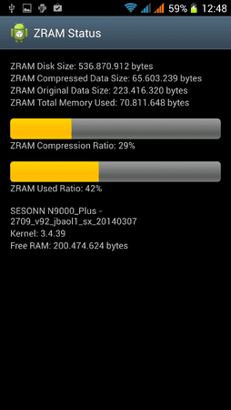

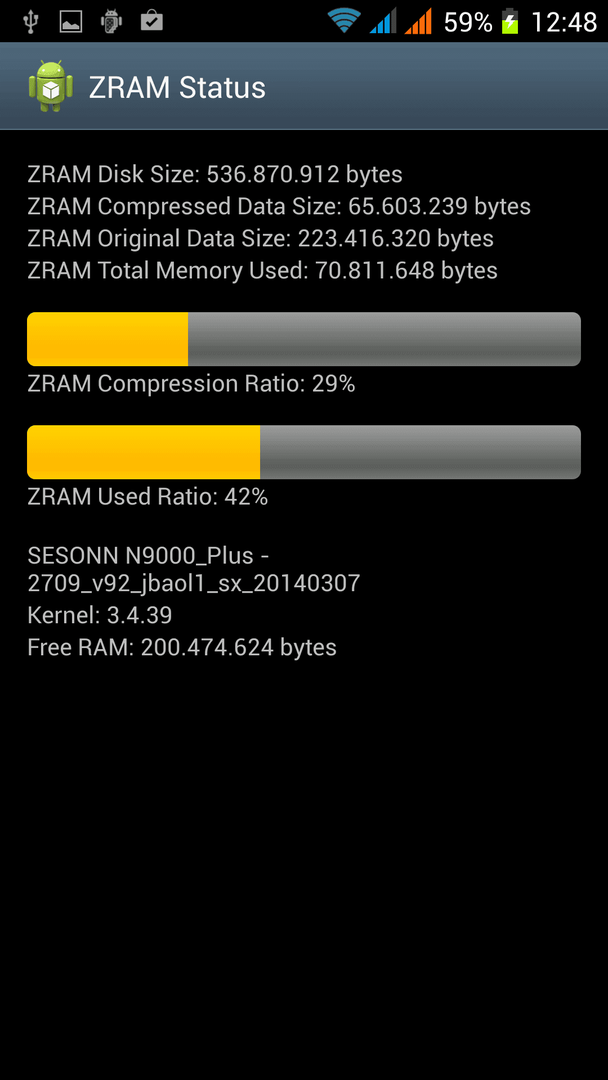

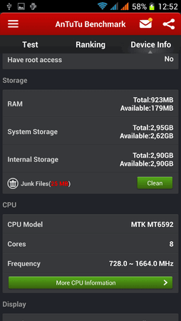

Hast Du irgendwelche Modifikationen (XPosed) installiert?

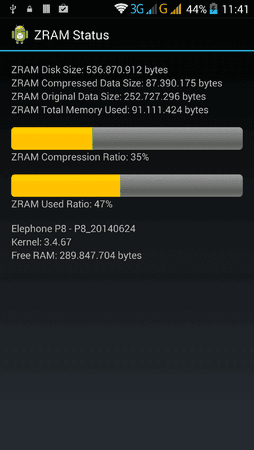

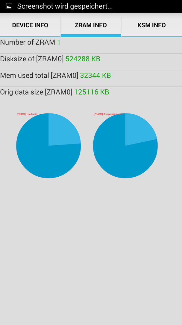

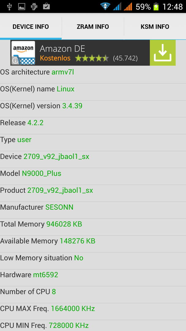

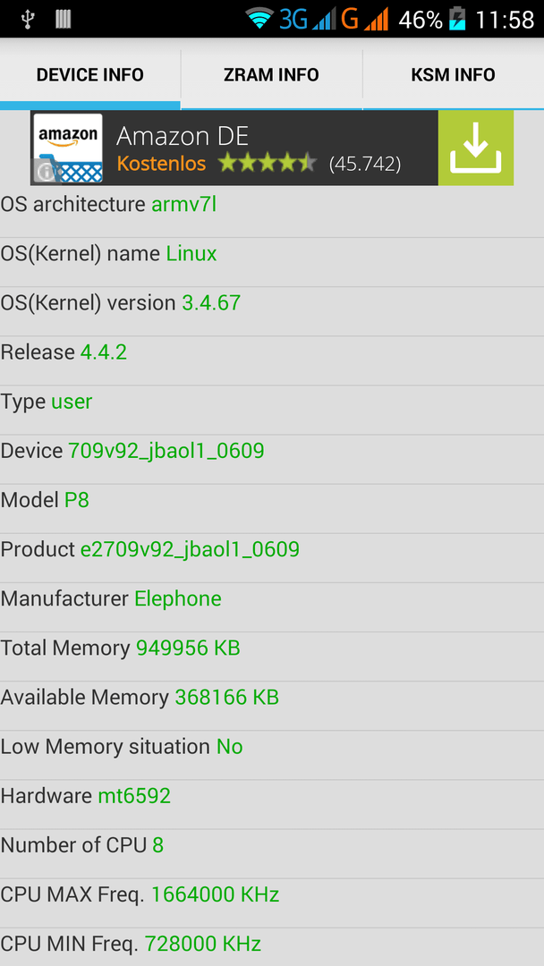

Schau mal bitte, was diese APP für Details liefert.
XPosed habe ich nicht installiert. Kann ich aber bei Bedarf natürlich erledigen.
Die Details von ZRam findest du dann im Anhang.
Edit: XPosed ist jetzt installiert, allerdings noch keine Module.

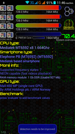

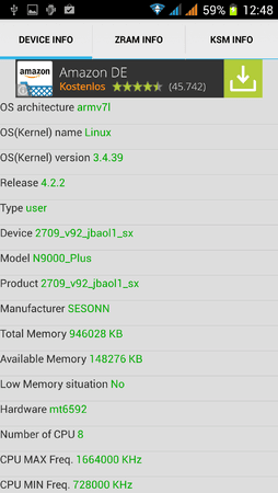

Als ob ich es geahnt hätte.. der Wert ist auch falsch.

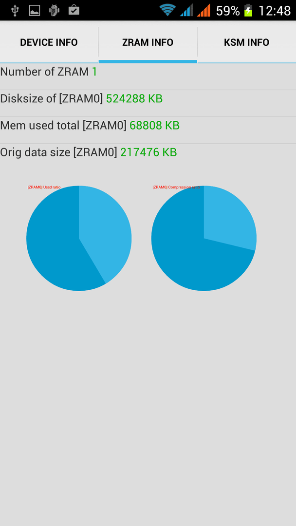

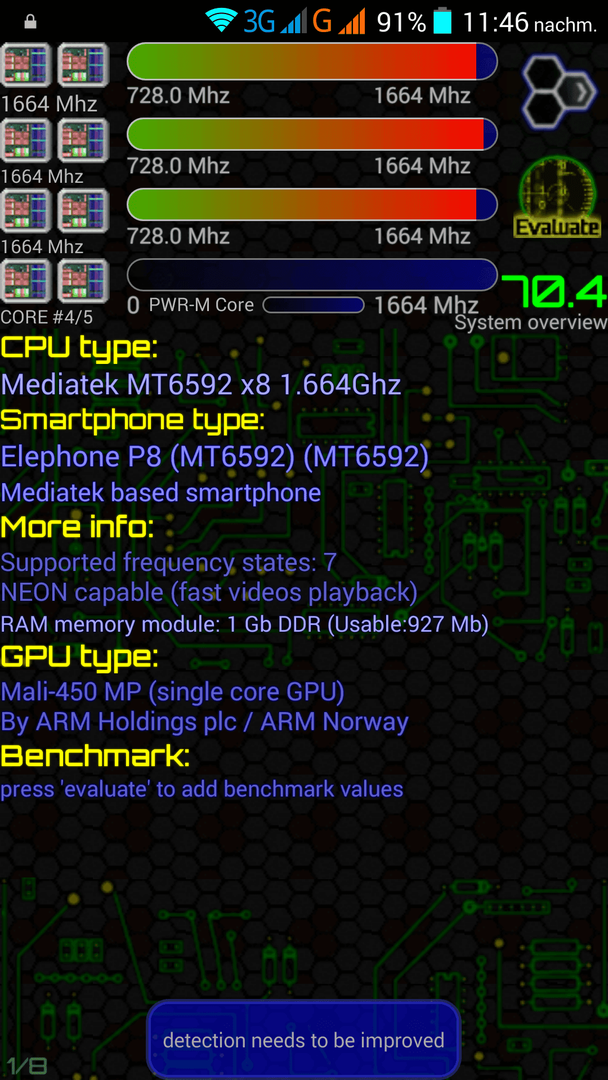

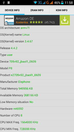

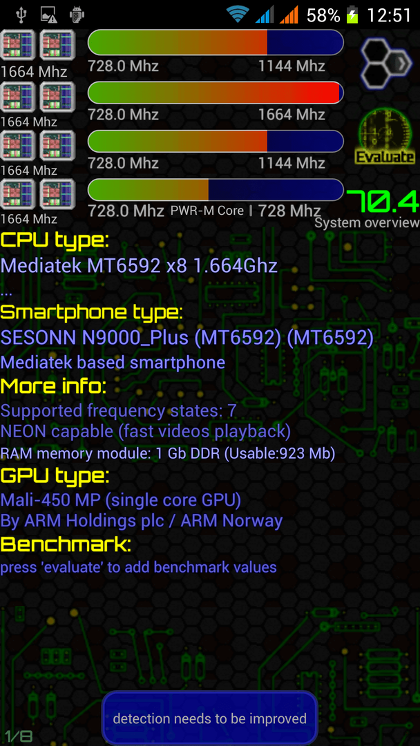

Was liefert denn diese App (1. und 2. Seite)
Hier die 2 Screenshots.
Also irgendwie ist in deinem Telefon einiges komisch..
Geflasht hattest Du jetzt zuletzt mit der geänderten Scatter zu dottheviews Version?!
Vielleicht solltest Du nochmal komplett zurück zum Anfang?!

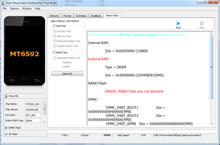

Ich habe jetzt wieder die Original Firmware drauf. Geändert hat sich aber nicht wirklich was.

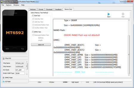

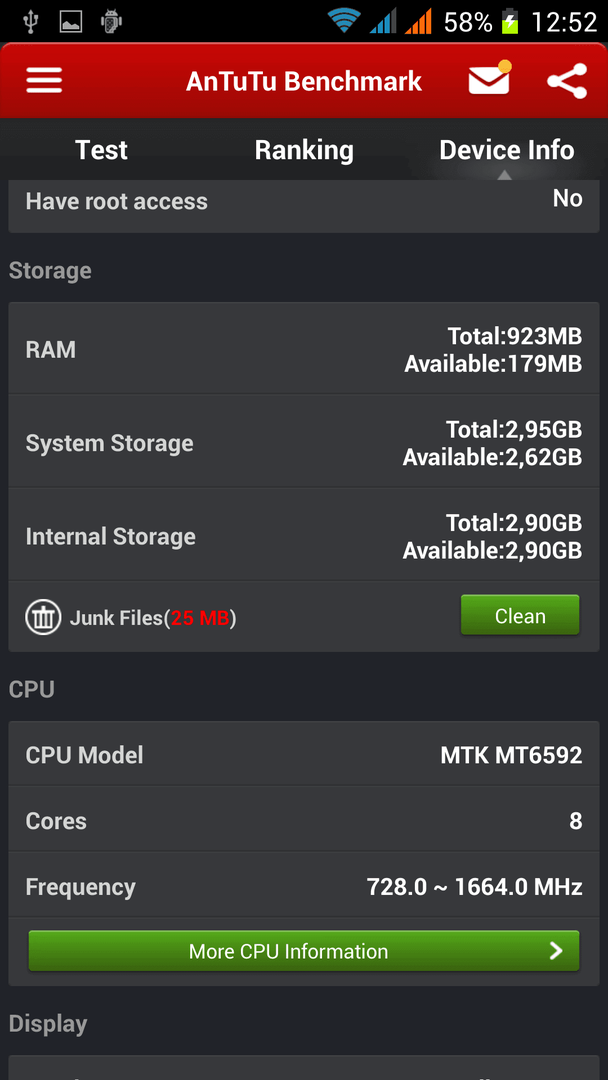

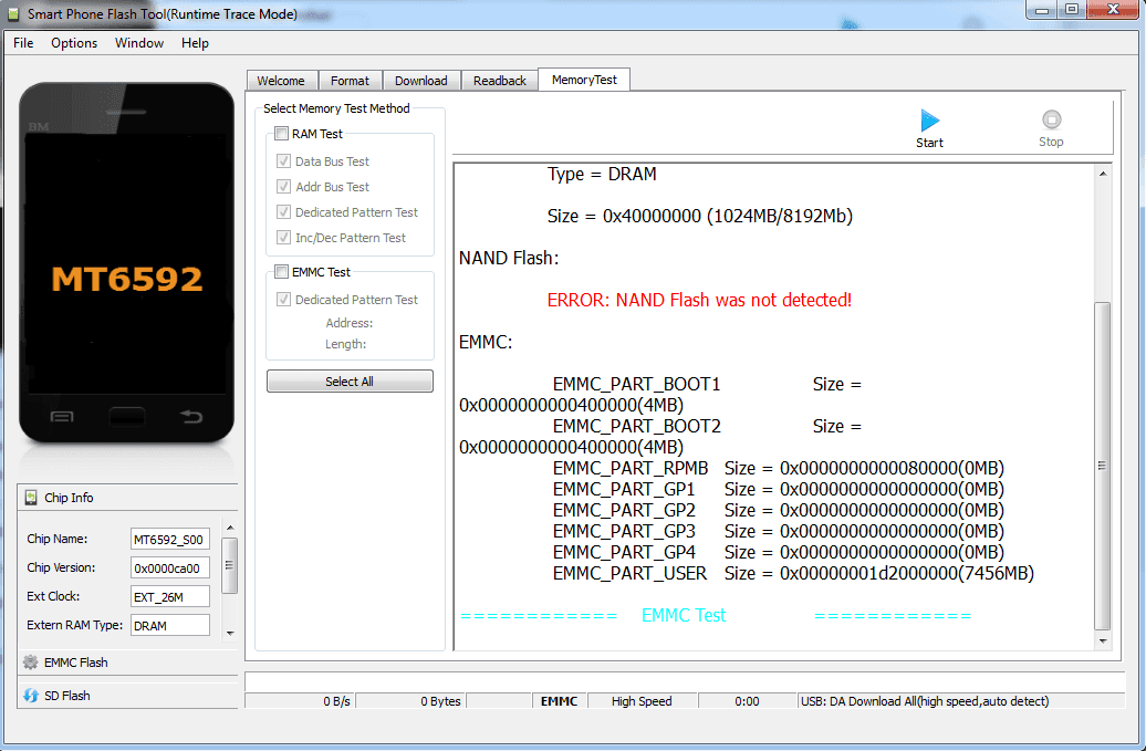

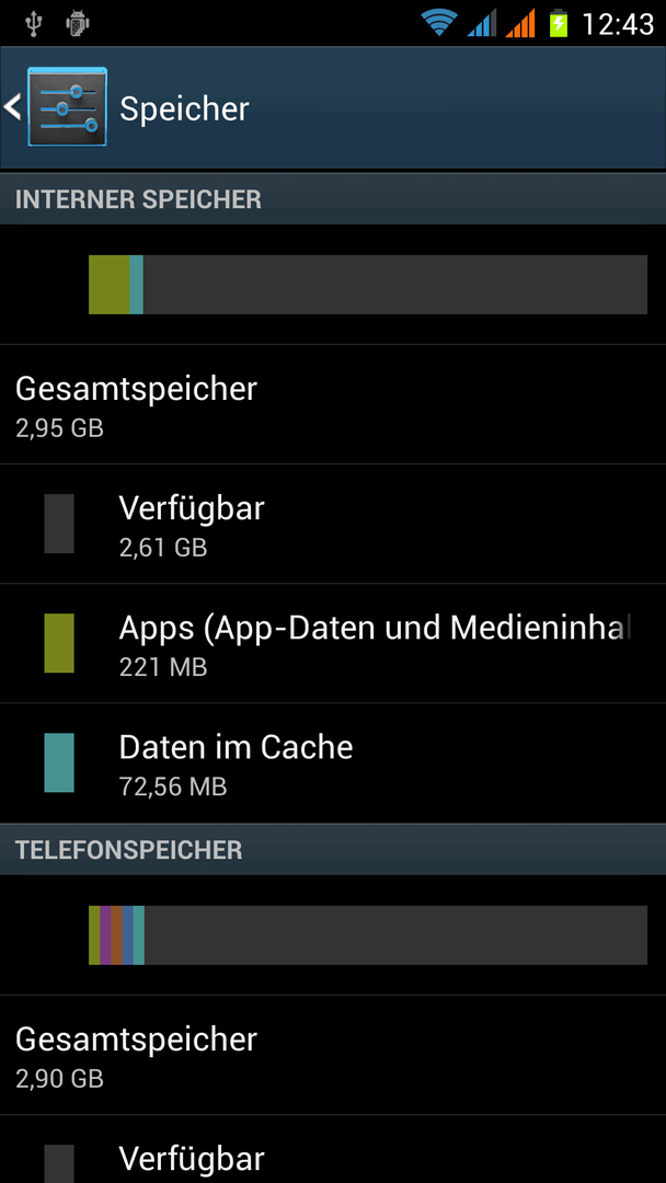

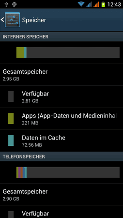

Kann es eventuell nicht doch sein das die angezeigten Daten korrekt sind und ich einfach nur eine Fehlproduktion erwischt habe?

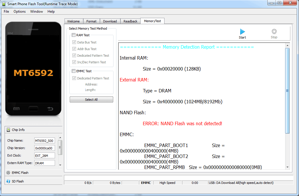

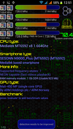

Edit: Wenn ich das Resultat vom MemoryTest richtig deute findet das Flashtool auch nur 1gb RAM/8gb ROM. Wie gesagt, nur wenn ich es richtig deute.
