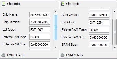

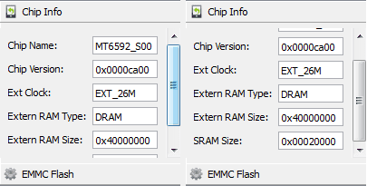

könnte mir jemand sagen ob die Anzeige in den Screenshots korrekt ist und da wirklich weniger als 2 Gigabyte angezeigt werden sollen?
Verkauft wurde mir das P8 mit 2 Gigabyte RAM, als ich die Werte in diversen Apps sah bekam ich allerdings Zweifel an der Richtigkeit. Falls die Werte anders aussehen sollten als bei meinen Screenshots wäre es dann möglich mir einen entsprechenden Screenshot zu verlinken?
Vielen Dank im Voraus

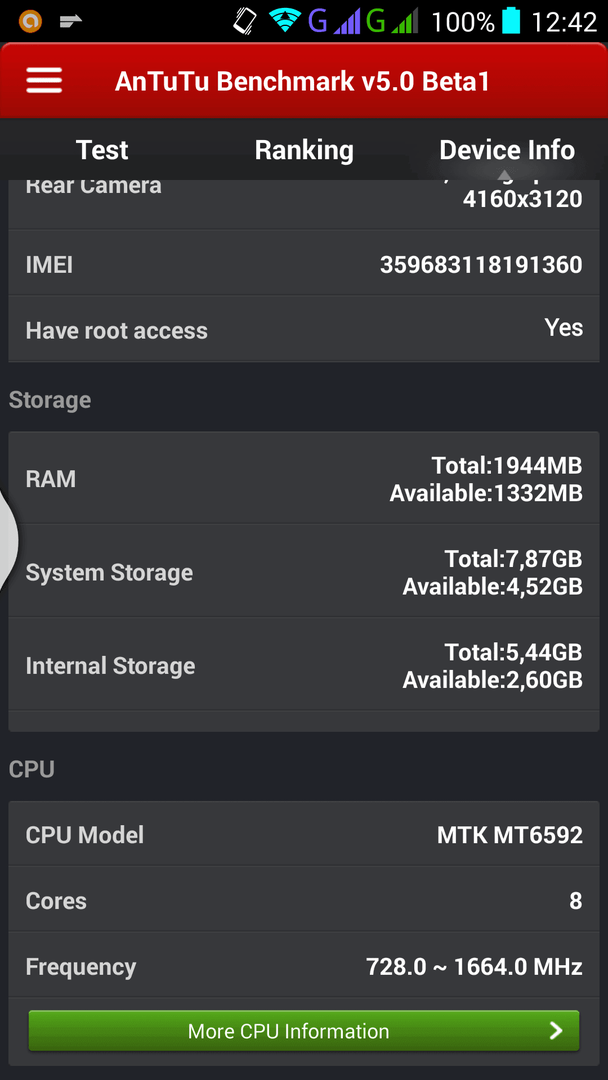

Welche Firmware nutzt Du?
Es sollte anders aussehen!
Auch die Speichergröße stimmt ja (in Summe) nicht (Meine Partitionen sind zwar verändert - aber die Summe kann sich ja nicht ändern)
Wieder einmal Danke für deine Antwort N2k1.
Ich habe die Firmware von dothedew (Version 2 mit lk.bin von powerlook - kein Battery-Bug) drauf. Habe ich eventuell was falsch gemacht beim flashen?

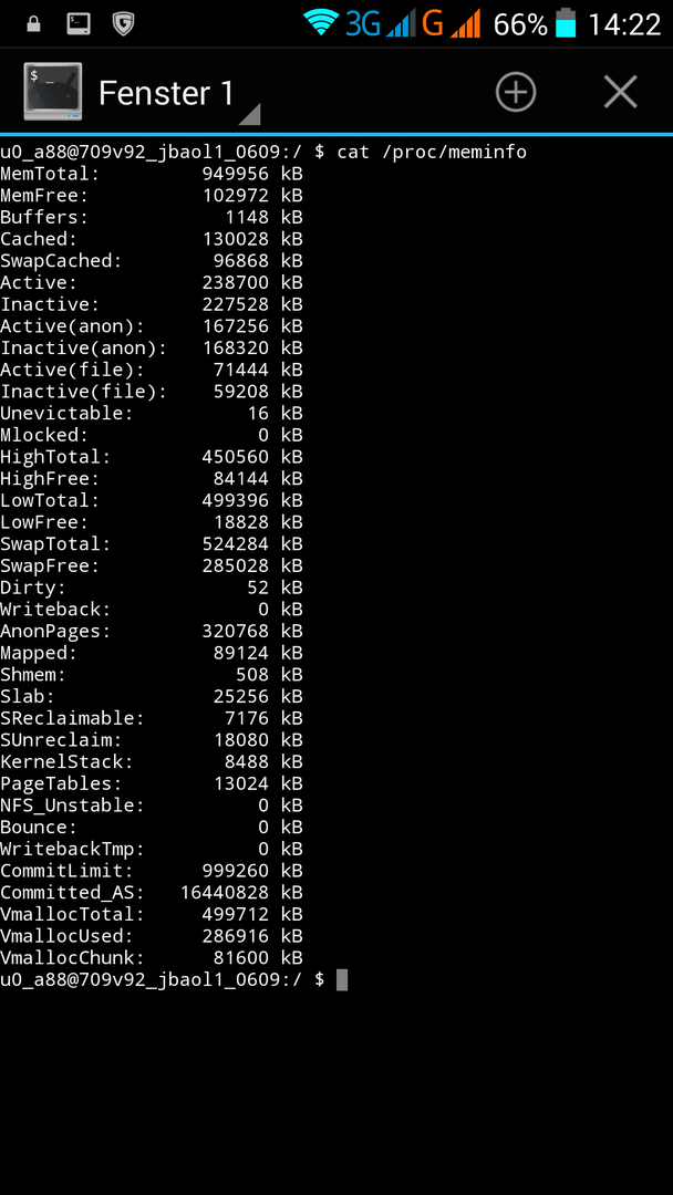

Du kannst via Terminal Emulator, oder ADB Shell alternativ mal in der meminfo nachsehen:
Code:
cat /proc/meminfo
Im Anhang ist ein Screenshot vom Terminal Emulator. Da ich blutiger Android Anfänger bin und mich auch nie wirklich mit Linux beschäftigt habe sagen mir die Infos nur nicht viel. Eventuell könnt ihr ja etwas da raus lesen.
Danke für die kompetente Hilfe die ich hier erhalte!
Meminfo findet ~950MB Ram gesamt. Ein Teil des Speichers ist evtl. für die Grafiklösung reserviert, aber das deutet ebenfalls darauf dass dein smartphone nur 1GB Ram erkennt.

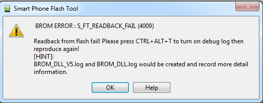

Was sagt denn das FlashTool, wenn Du (z.B.) ein ReadBack startest?
Bei einem Readback bis hin zum Cache Bereich (linear_start_addr: 0x3D800000) kommt es zu dem im Anhang gezeigten Fehler.
Das meinte ich eigentlich gar nicht .. sondern links unten wird im FlashTool angezeigt, wieviel ROM/RAM das SPFT findet.

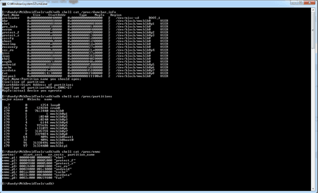

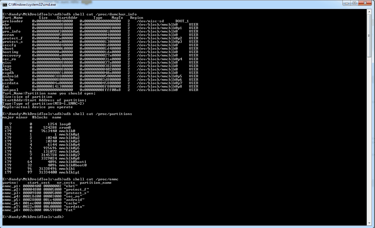

Aber Du könntest mal bitte posten, was abd shell cat /proc/dumchar_info oder adb shell cat /proc/partitions bzw. adb shell cat /proc/emmc
Mit diesen 3 Sachen kann ich Dir dann sagen, wie Dein ROM so aufgeteilt ist (und ob das bei uns dann auch so ist)
Hast Du auch beim Flashen jeweils das Boot-Image mit ausgetauscht?
Ich habe die 3 adb Befehle mal hintereinander in einem Fenster ausgeführt um die Anzahl der Screenshots zu minimieren.
Das Boot-Image wurde immer per "Firmware Upgrade" mit aufgespielt.
Wegen dem Readback, da hab' ich dich wohl absolut falsch verstanden. Tut mir leid. Da merkt man dann das ich doch keine Ahnung habe und nur nach Anleitung handeln kann.

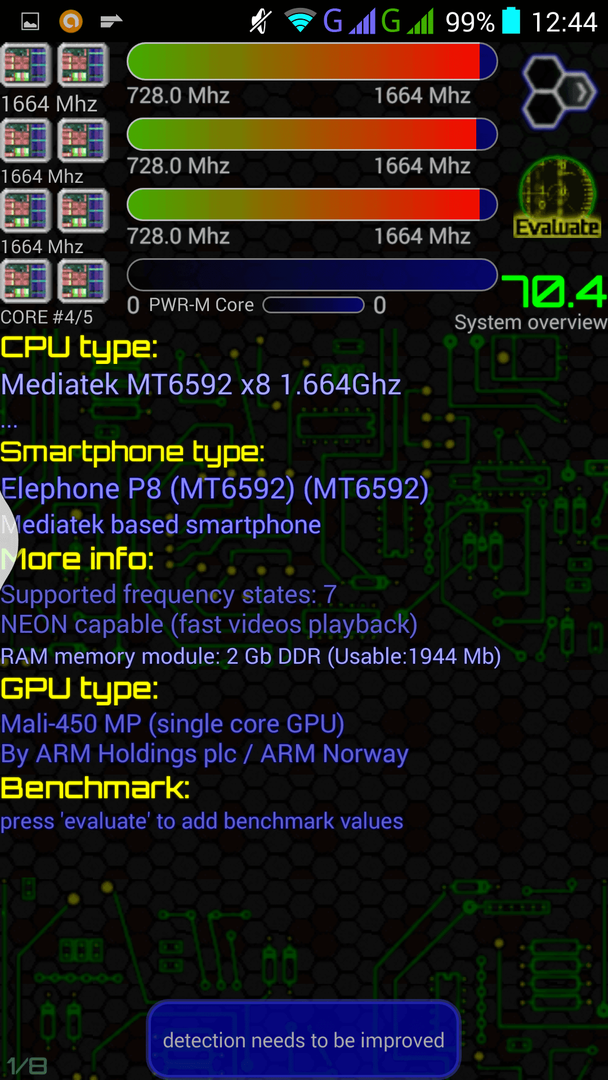

Mal schnell cpu-z und dein Testtool aus dem ersten Post getestet, und beide melden 2GB Ram.
Aber ich hab noch nie was von einem gefaketem P8 gehört, das wäre auch Perlen vor die Säue. Man faked doch höchstens die teuren Phones wie S5 und Co, am P8 verdient man doch nichts.
Ich vermute eher an Anzeige/Auslesefehler, oder das durch irgendein Rom-Flash irgendetwas nicht mehr stimmig ist.

Wenn ich mir die Ausgabe der 3 ADB Befehle ansehe, so sehe ich ein paar falsche Werte.
dumchar_info ist das, was die Scatter-Datei liefern würde, paßt aber weder zur Augabe der Partitionen noch zur Ausgabe des eMMC.
Hast Du umpartitioniert?

Edit: Sind dies die Daten die du aus dem Flashtool sehen wolltest?

Ich habe die Scatter in's Flashtool geladen, Preloader und Userdata noch vom zu flashenden ROM eingetragen. Dann habe ich zuerst mit "Format + Download" geflasht. Es gab aber keine Änderung zu vorher, sah genauso aus wie die 2 Screenshots im Eröffnungspost. Dann habe ich es noch mit "Firmware upgrade" versucht, das Resultat war allerdings nicht anders.
