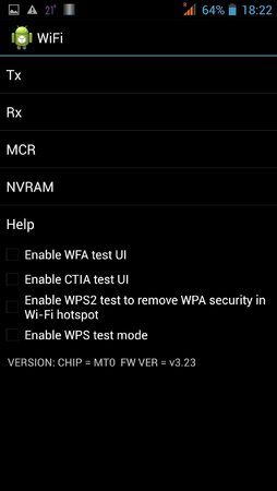

Hast Du das WLAN mal im Engingeer Mode getestet?
So, hab *#*#3646633#*#* eingegeben, komme in den Engineer Mode, hab unter Connectivity auf WiFi gedrückt, mußte dann Wifi erstmal ausschalten (meldete der "Test"), dann nochmal im Engineer Mode auf WiFi gedrückt und er initiatilisiert daraufhin das P8 ohne Fehlermeldung. WiFi geht danach immer noch nicht. Sollte ich noch was anderes testen oder anders testen?

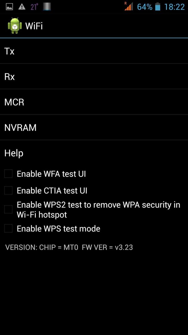

Was steht bei Dir in der untersten Zeile?
VERSION: CHIP = MT0 FW VER = v4.10
Wie schon beschrieben muß ich das WLAN "abschalten", bevor dieser Test laufen kann somit findet auch dieses Tool zumindestens irgendeine WLAN-Aktivität.Ist schon merkwürdig...

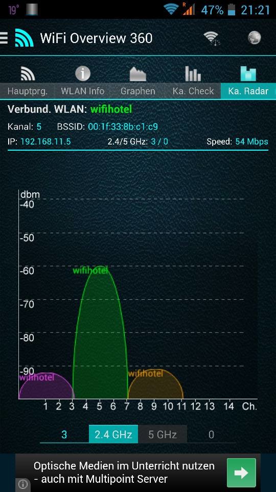

Bin leider jetzt schon auf Reisen und in Helsinki in der Lounge und kann nicht mehr wie zu Hause agieren. Aber auch hier sehe ich momentan die SSID des Flughafen-WLANs und einige mehr...mit meinem Tablet...

Hab gerade über den APK Downloader den WiFi Analyzer aufs Tablet geladen, von dort auf microSD auf dem P8 installiert (geht ja momentan nicht anders) und nein, er findet garnichts gibt aber auch keine Fehlermeldung raus. Alles verhält sich so als wenn kein WLAN Router um mich herum sendet (welche ich aber zeitgleich ja alle mit meinem Tablet sehe und benutze.
