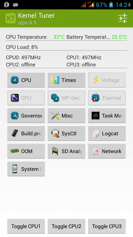

Screenshot_2014-09-11-14-24-36[1].pngKennt Ihr schon diese APP? finde ich als Beta richtig gut. Da ist auch ein Logcat dabei....

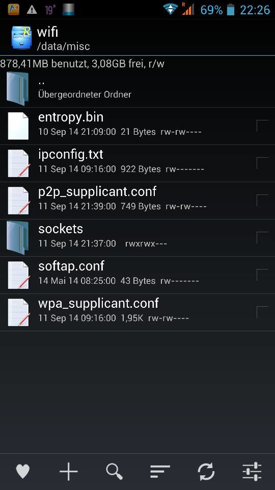

Stell mal einen SS von diesen Verzeichnis rein.
Und den Inhalt der WPA_suplicant.conf.
Hallo OraAndroid,
finde leider weder das Verzeichnis um davon einen Screenshot zu machen, noch die besagte Datei. Die paar Ordner, die ich momentan im Telefonspeicher haben so gut wie gar keinen sichtbaren Inhalt. Muß ich ggf. irgendetwas einstellen, damit ich das finde oder fehlt mir hier ein Teil meiner Installation? Wenn ja, welche Firmware empfehlt ihr um das nochmal zu installieren?
