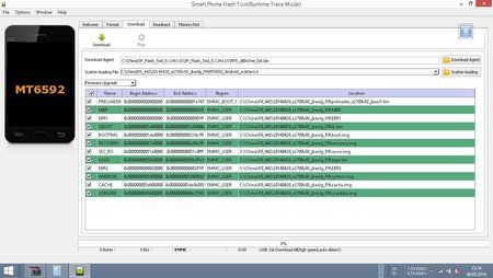

ich habe die 3 angegebenen dateien auf dem laptop gedownloaded und entpackt. treiber ist installiert. wenn ich flashtool oeffne, welche datei (SP_Flash_Tool_v5.1348.00\MTK_AllInOne_DA.bin???) soll im download agent angezeigt werden und im scatter loading (MT6592_Android_scatter.txt??) .......und wie kommt das handy ins spiel???
danke im voraus, habe leider von alledem nicht die ahnung

Vielleicht hilft dieses Bild.
Handy ausschalten, erst auf Download im FlashTool drücken, dann Handy an USB (nicht an machen!!!)
