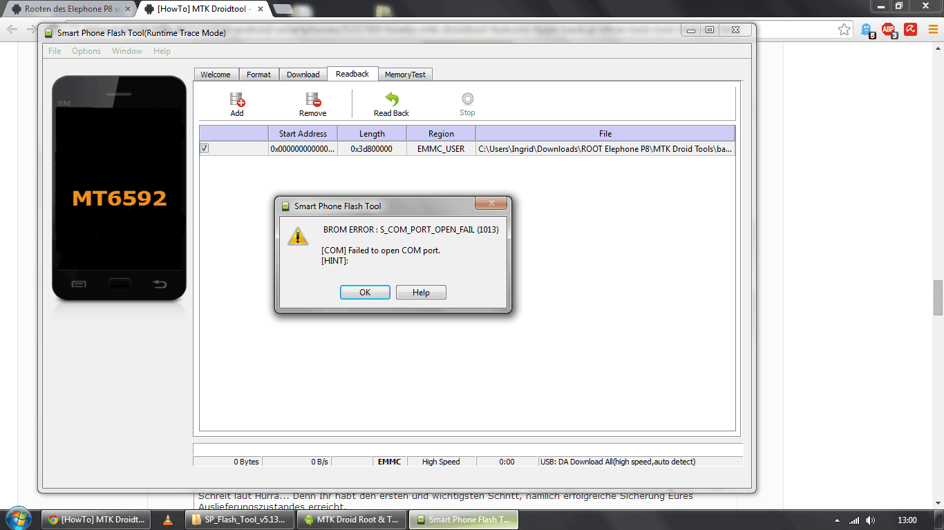

Sooo...nächstes Problem.
Treiber sind wohl noch immer nicht richtig installiert. Habe auch kein Android ADB Interface im Device Manager und so langsam läuft mir die Frist zur Rücksendung des Geräts aus :winki:
Wenn ich unter dem angegebenem Link auf Seite 4 den Tipp5 zum Erstellen eines Backups befolge, hänge ich bei 4.6 fest, denn ich bekomme anhängende Fehlermeldung:razz:
Unterschiedliche USB-Ports (2.0/3.0) und unterschiedliche USB-Kabel habe ich bereits erfolglos probiert.
Was tun sprach Zeus:confused2:

OK, dann Schritt für Schritt..
Ich gehe davon aus, daß Du Win 8 hast?!
Verwendet ihr als OS Windows 8, müsst ihr vorher deb Test der digitalen Treibersignatur deaktivieren!
Anleitung für Win8:
1) Mit Windows-Taste + X -->Eingabeaufforderung (Administrator) starten.
2) C:\Windows\System32\shutdown.exe /r /o
3) Problembehandlung auswählen
4) erweiterte Optionen
5) Starteinstellungen
6) Neustart
7) Erzwingen der Treibersignatur deaktivieren.
Windows startet neu
Nun den Treiber installieren .. Gerätemanager öffnen (Windows-Taste + Pause - dann Gerätemanager auswählen)
Und nun das ausgeschaltete Gerät an den USB-Port anschließen..
Es sollte für 1-2 Sekunden ein Gerät mit dem Namen "Preloader" korrekt installiert angezeigt werden.
Wenn dem so ist, dann Telefon vom Rechner Trennen und SPFT starten..
Scatter laden und auf Readback gehen
Nun Read back anklicken und ausgeschaltetes Telefon an den USB-Port..
Bezüglich ADB ist eine andere Sache.. da muß Debugging im Telefon aktiviert werden..
Unten mehrfach auf die Build-Nummer klicken, bis man erfährt daß man nun ein Entwickler sei ..
Dann in den Entwickleroptionen USB Debugging aktivieren..

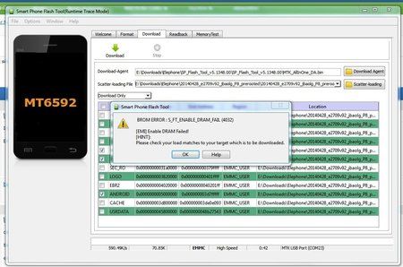

Ich habe die Kitkat vom 11.06.2014, beim Anstecken des Handys keine anzeige unter Com LPT, wollte gerne rooten und cwm recovery aufspielen.MTKDroid erkennt das Handy (blaues Viereck)
Windows 7 64-bit
Ausgeschaltetes Handy wird nicht erkannt
Edit:: Treiber wurden installiert, hatte den Akku vorher noch drin
So, jetzt wurde was geflasht, aber das Handy geht nicht mehr an
Fehlermeldung!!!
Jetzt weis ich nicht mehr weiter, Handy lebt nicht mehr
Wenn Du die Juni-Version hast, warum ist das Datum dann plötzlich April?
Was wolltest Du tun - und was hast Du getan?
Ich habe kein Backup, zu spät gelesen.
Ich wollte eigentlich zuerst nur das Boot.IMG, recovery.IMG und system.IMG Flaschen, ohne Erfolg. Dann habe ich das Gesamte Rom geflasht, aus versehen als ?Firmware update?. Genau last sich das leider nicht nachvollziehen, da ich es so oft probiert habe. Es kam ein einziges mal der grüne Haken mit OK. Seitdem geht nicht mehr an, und es last sich nichts mehr Flaschen, wird aber noch erkannt, COM 23

Ich habe gerade einen THREAD gefunden P8 bricked. Ich habe den preloader auch mit geflasht!!
Selbes Problem, selbe Meldung, aber auch das mit dem Umbenennen funktioniert leider nicht. Habe jetzt eine neue Meldung bekommen. PMT changed for the ROM. It must be downloaded????
Übrigens bekomme ich IMMER KEINE RÜCKMELDUNG vom Flashtool
PMT changed blabla hab ich immer ignoriert. Einfach noch ein paar mal versuchen. Je nachdem wie zickig dein P8 oder dein Laptop/Computer ist, kann es mehrere Versuche brauchen. (bei meinem MSI Gaming-Laptop mit i5 und Win7 so zwischen 5 und 25 Versuchen, bei meinem billig-Acer mit A6-1450 und Win8.1 zwischen 5 und 10 Versuchen)

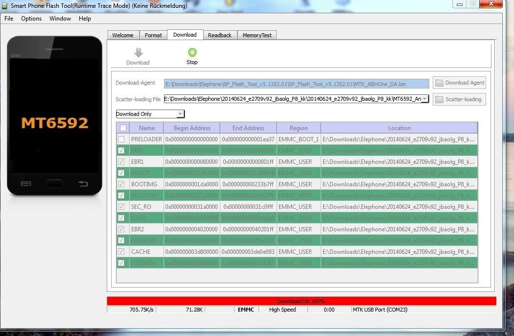

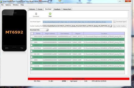

Oben in der Statusleiste (keine Rückmeldung)
darauf habe ich nie geachtet. Denke aber das ist normal solange das Tool arbeitet.
