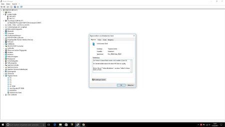

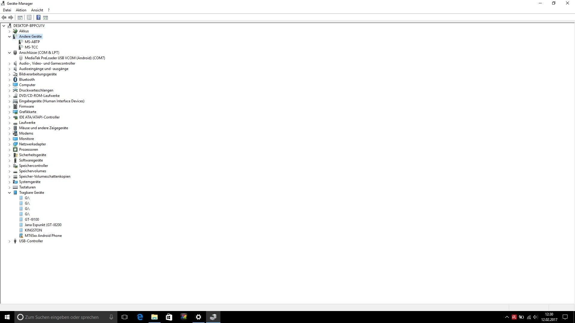

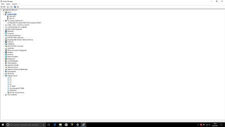

Ja die signierten Treiber kannte ich schon. Ich habe sie jetzt nochmals wie beschrieben per Rechtsklick installiert. Im Anschluss habe ich das Handy im ausgeschalteten Zustand angeschlossen und den Geräte Manager beobachtet. Folgendes hat sich dann ergeben:
Nach einer Minute änderte sich das Bild in die zweite Variante in der ich die Eigenschaften geöffnet habe. Hier drehe ich mich im Kreis. Ich weiß nicht weiter...

Unter "Anschlüsse (COM&LPT)" ist das Gerät korrekt aufgelistet. Was passiert, wenn Du das Flashtool startest, alles vorbereitest, die "Download"-Schaltfläche drückst und dann das ausgeschaltete Handy anschließt?

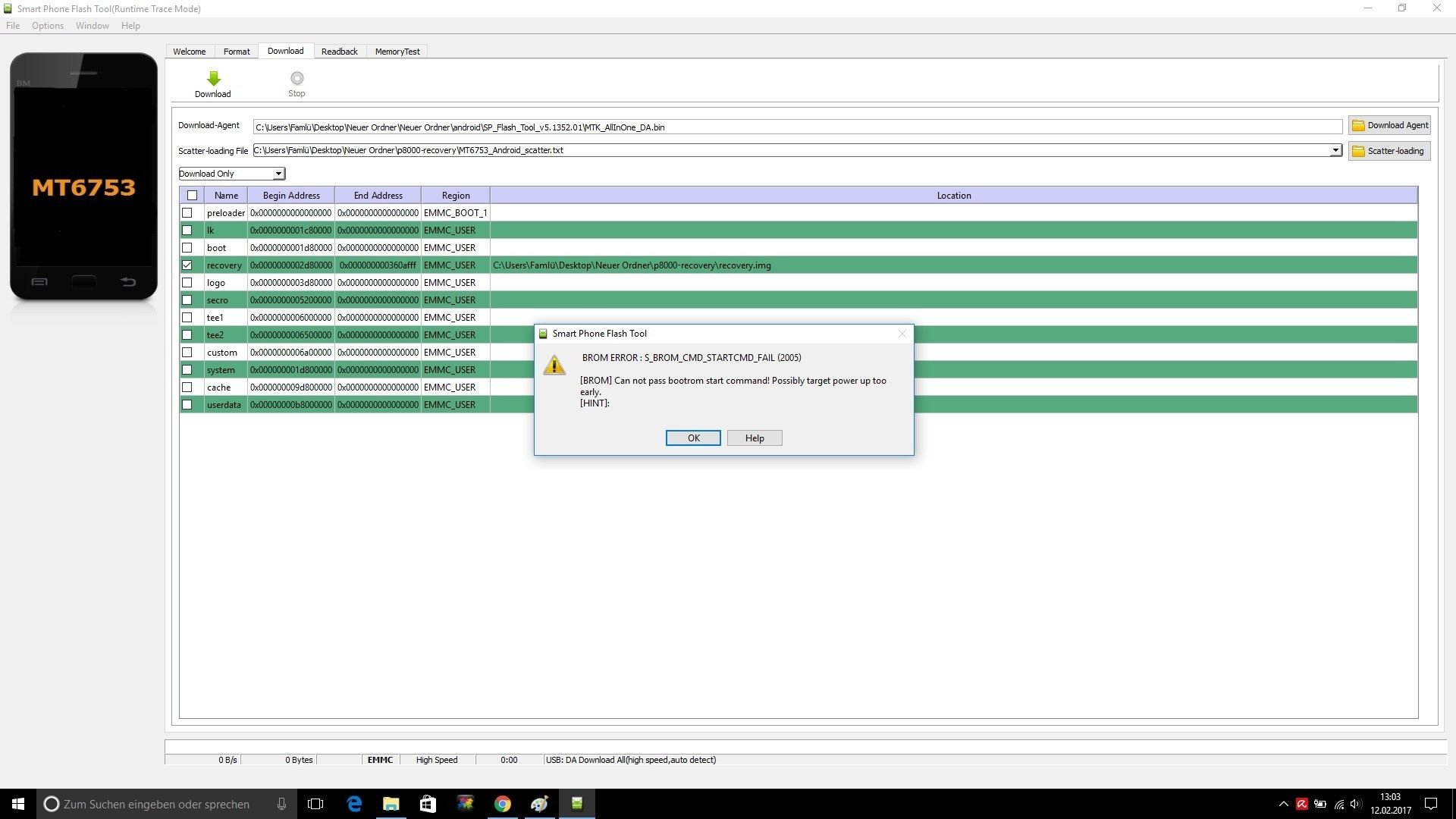

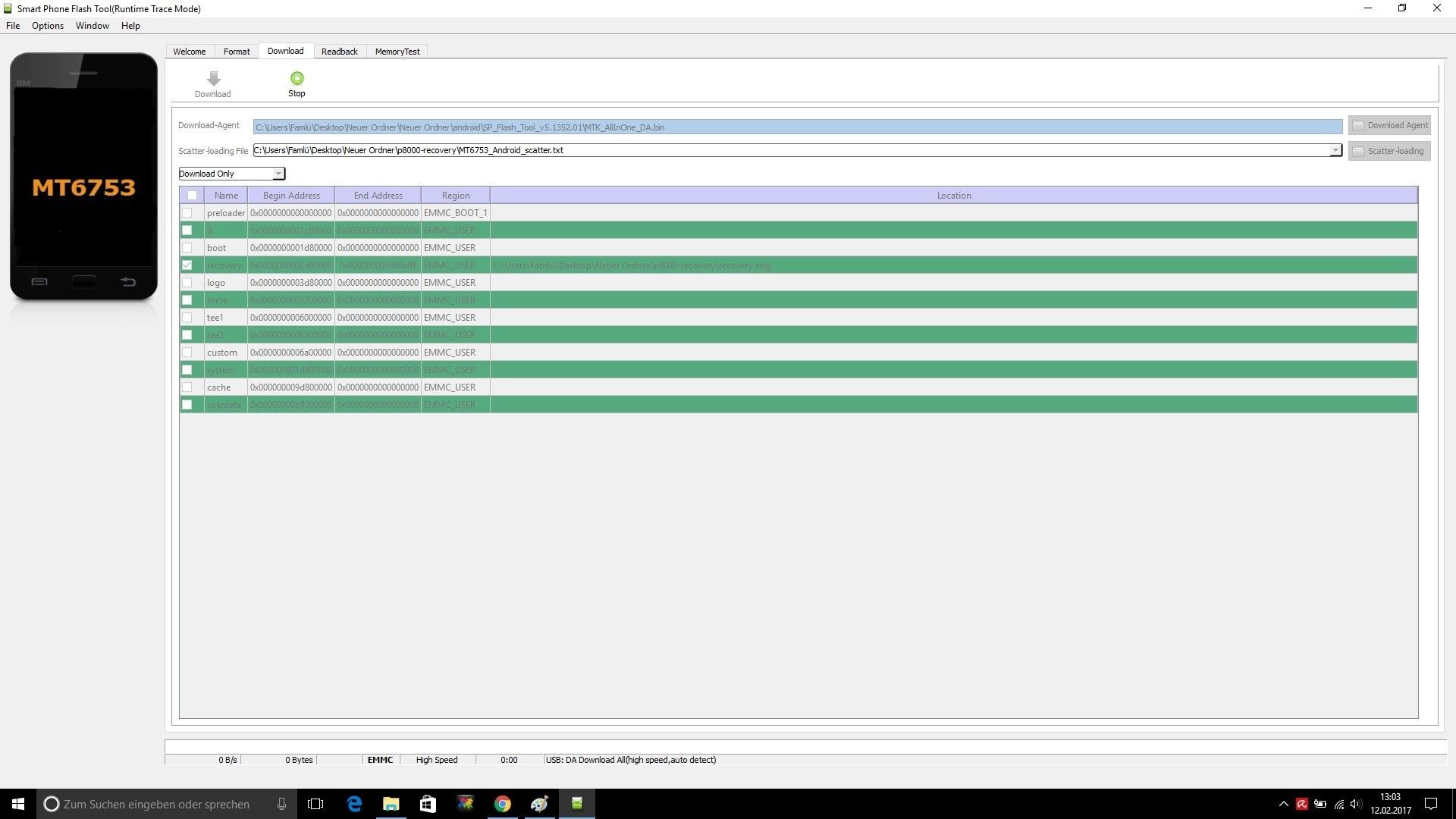

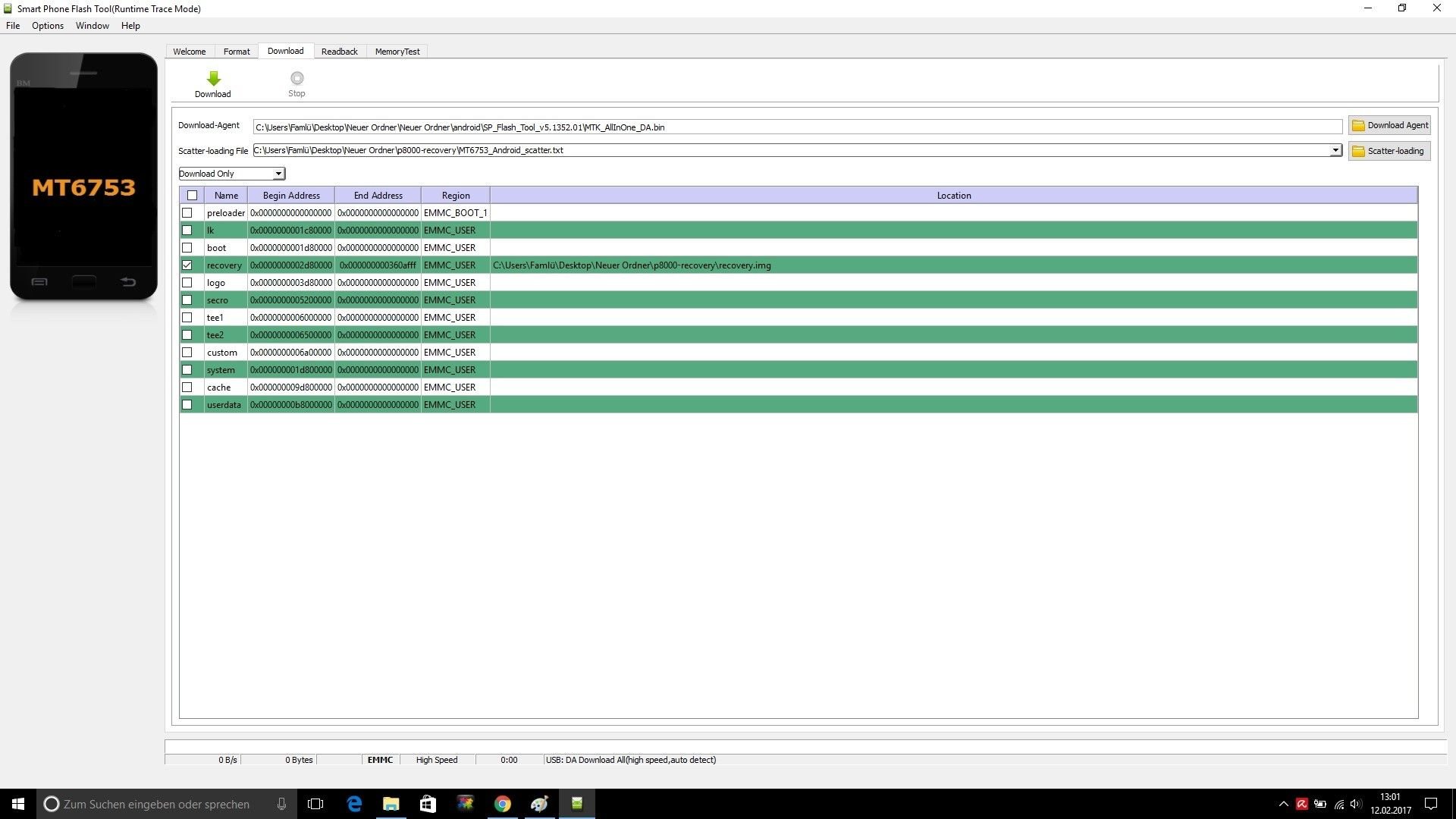

Also ich Drücke beim Flashtool auf "Download", schließe das ausgeschaltete Handy an und dann kommt die erste Fehlermeldung auf dem zweiten Bild. Ich drücke "ok", wieder auf download und die nächste Fehlermeldung kommt. Ich drücke wieder "ok" und "download" usw... Bis zum letzten Bild, da passiert dann nichts mehr.

Ja ok ich hab es nicht ausreichend erklärt:
1. Bild: Ausgangslage, ich drücke download, schließe das ausgeschaltete Handy an
2. Bild: Die Fehlermeldung erscheint, download button wird wieder grün, ich drücke die Fehlermeldung weg und auf download, nächste Fehlermeldung kommt
3. Bild: Die Fehlermeldung kommt, download button wird grün, ich drücke die Fehlermeldung weg und auf download
4. Bild: Download button gedrückt, Handy weiterhin angeschlossen, und es passiert auch nach mehreren Minuten nichts
