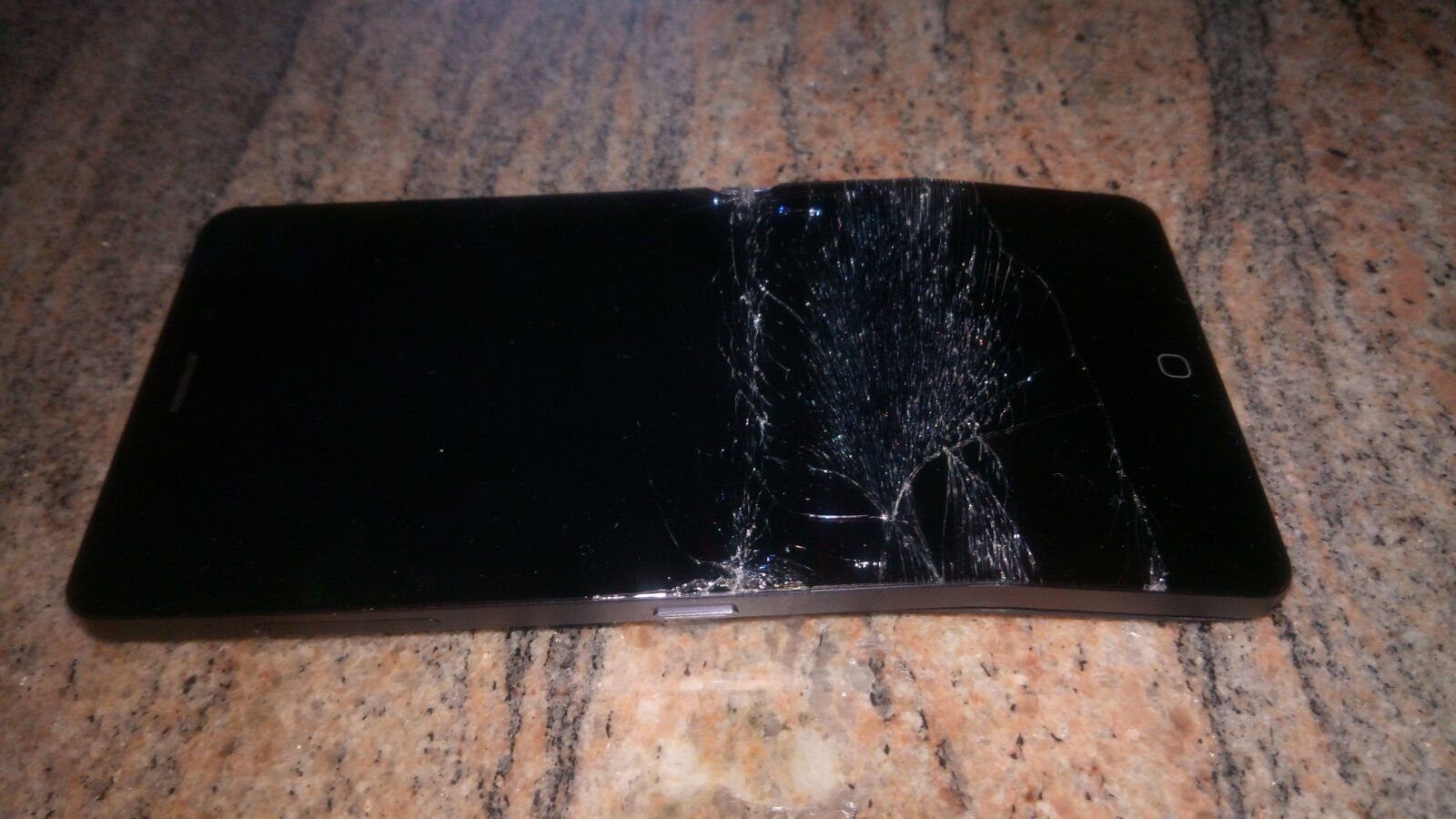

Und jetzt kommt der Hammer, das zweite hat fast an der selben Stellen auch einen Knick.
Nicht ganz so schlimm, aber das Display hat einen Riss und unterhalb des Risses - keine Touchfunktion.
Bin mit meinem Allerwertesten auf die Kante einer Treppenstufe gestürzt und hatte das Handy in der Gesäßtasche:crying:.
Hat noch Jemand ein Display???
Bin jetzt gerade im Training und der Displaytausch würde bestimmt nur halb so lange dauern, wie beim ersten Mal. :smile:
Bestellung in China dauert 3-7 Wochen...
