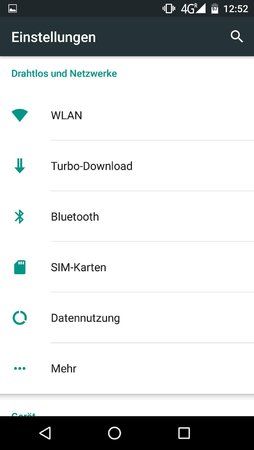

Danke für deine Antwort. Aber in den Settings finde ich kein NFC Menü. Vielleicht ist bei OTA was daneben gegangen.

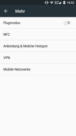

Bei mir findet sich NFC unter Drahtlos und Netzwerke -> Mehr
Hast du den Reiter?
Nein. Ist bei mir nicht vorhanden.
Doch, schau mal da

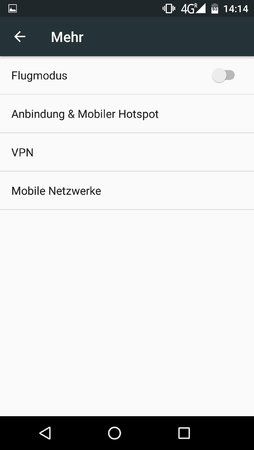

Nein leider nichts. Ist doch bei den meisten Androiden an der selben Stelle zu finden.

Hab die aktuellste Rom noch mal mit dem SP Tool geflasht, und siehe da, NFC ist zurück.

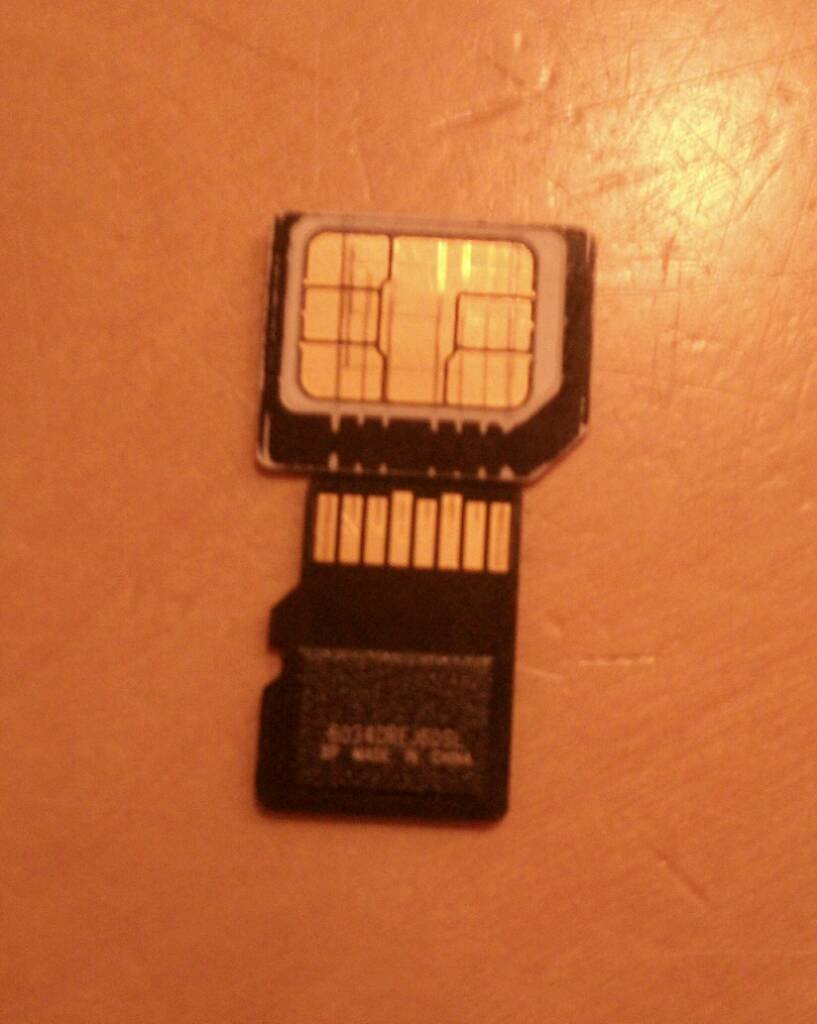

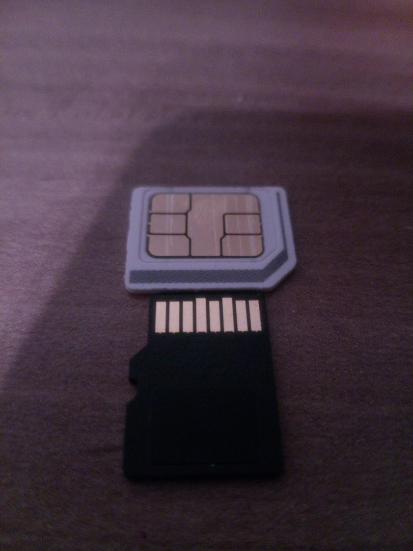

So, hab noch ein bisschen probiert und hab dabei ein mögliches Problem gefunden. Da die Pins für die SD Karte Spuren auf meiner Simkarte hinterlassen, ist mir aufgefallen das der mittlere Pin keine Kratzer gemacht hat.
Was sagt ihr dazu?
Und kann man die Rückseite problemlos abnehmen?

Bei mir sind es sogar nur 5 1/2 "Rillen"
Vielleicht gibts jemanden mit funktionierender SD Karte und könnte mal nach schauen wie es aussieht wenns passt.
