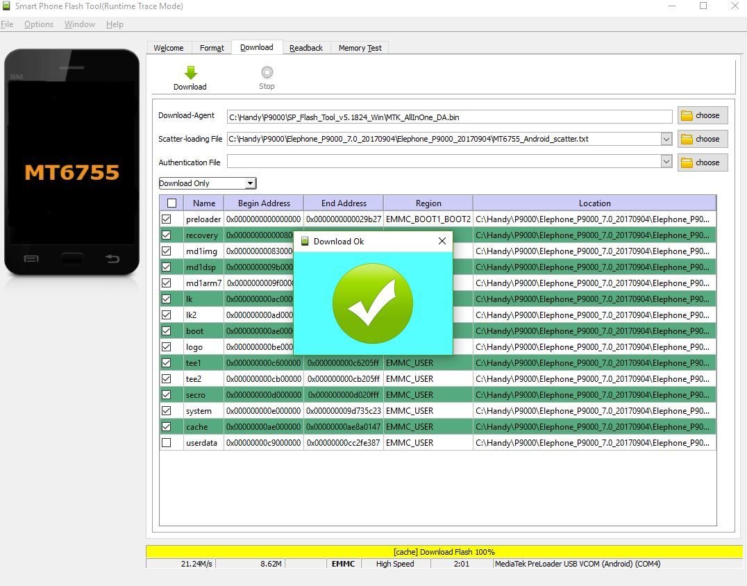

Auch das P9000 von meiner Tochter botet nach einer flash Aktion mit grünem Haken am Ende, von MM 20170112 auf Nougat 20170904 nicht mehr. Habe bereits mehrfach probiert und auch wieder zurückgeflasht auf MM 20170112 und die Anleitung "P9000 [Flash] Startet nach Flash nicht mehr" abgearbeitet auch mit Firmware Upgrade, biesher ohne Erfolg. Der Bildschirm vom Handy bleibt schwarz.
Welche Möglichkeiten gibt es noch? Was ist mit "PN" gemeint?
Vielen Dank für Eure Unterstützung!

Mir ist beim Vergleich der Read Back Dateien (0-29) (vor und nach dem flashen) auf das Byte genau die gleiche Größe haben.
Das heist doch, da wurde nichts aufgespielt oder?
P9000 läuft wieder.
Zum Erfolg führte leztendlich mit abgeklemmter Batterie und nachfolgender Beschreibung von falsche Urzeit zu flashen im "Download Only" Modus und danach die Batterie aufladen (die hatte 0%, obwohl diese vor dem flashen 100% geladen war). Danach startete da Handy als ob nie was gewesen wär.
Flash Tool Starten
Scatter auswählen
Stock ROM auswählen
Nur Preloader & Recovery
"Download starten"
Angeschaltetes Handy mit USB-C Kabel anstecken
Power und Volum Up (+) drücken (lange drücken >10 Sek.), bis der Balken auf 100% geht
Danach Power und Volum Up (+) drücken (lange drücken >10 Sek.)
Flashen
Danach diese Prozedur mit der Kompletten Stock ROM erneut nach flashen wie folgt
Scatter auswählen
Stock ROM auswählen
"Download starten"
Ausgeschaltetes Handy mit USB-C Kabel anstecken
"Flash" durchlaufen lassen.
Beim erfolgreichen falshen ist mir aufgefallen, dass der Bootloader mit dem violetten Balken länger zu sehne war als bei den vorangegangenen Versuchen.
