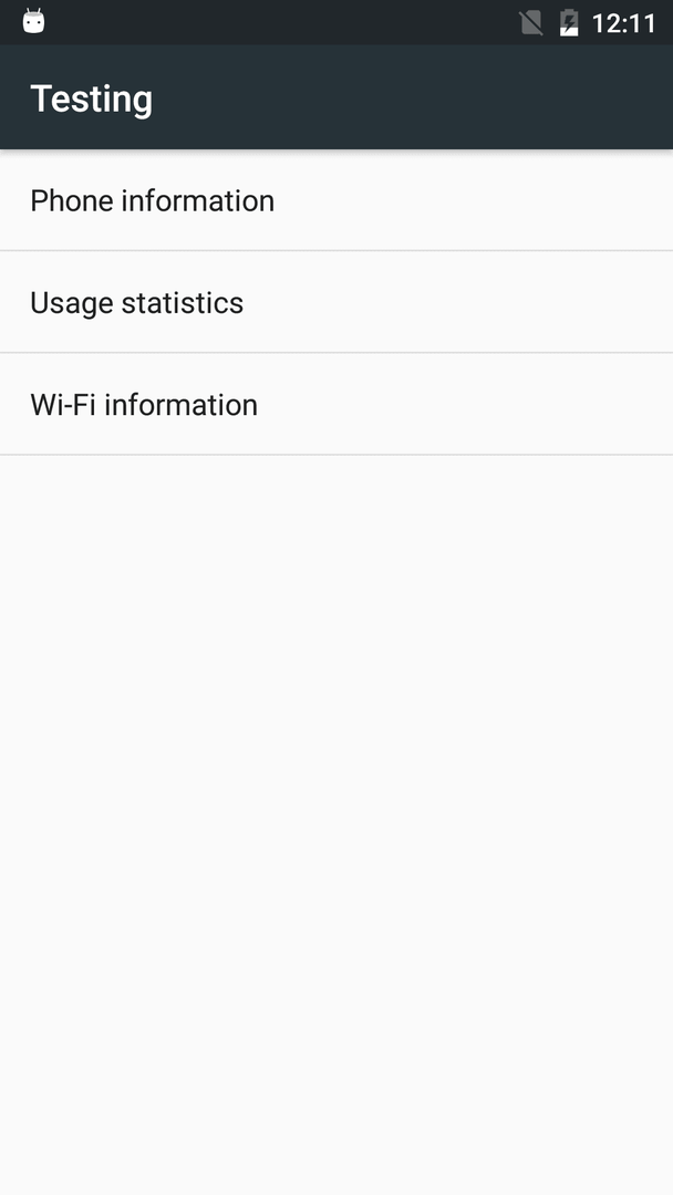

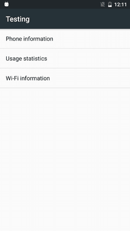

Ich hänge jedoch beim MobileUncle schon bei punkt 1 (siehe Anhang)
Habe gerade die Stock 20170112 installiert (Root vorhanden)
Ja gleich beim ersten mal. Ist etwas merkwürdig, gerade weil auf zig seiten beschrieben dieses prozedere funktionieren sollte.
