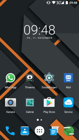

Kann mir jemand erklären was das kleine r über meinem 3G zu sagen hat ? Habe einen Screenshot dabei gestellt.
Das bedeutet "Roaming" - also ist das Daten-Roaming bei Dir aktiv.
Falls Du im o2/eplus/base-Netz unterwegs bist, ist das notwendig, um dort auch die mobilen Daten nutzen zu können.

[doublepost=1478865923,1478865878][/doublepost]Das ist doch nicht gerade gut oder ? Muss ich ja aufpassen wenn ich richtung Frankreich fahre.
Dem ist so.
Falls Du root-Rechte hast, kannst Du das aber mit einem xposed-Modul lösen, welches nur bekannten Netzwerken Roaming erlaubt.
