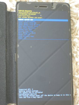

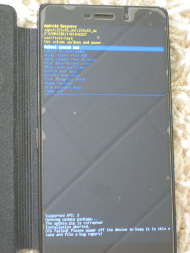

habe seit einiger Zeit ein P9000..
Bisher funktionierten die Updates der Systemaktualisierung immer ganz Problemlos...
Seid einiger Zeit weis ich nicht was ich nach dem Update machen soll...
Paket wird entpakt
entweder
Reboot system now
oder
Reboot to bootloader
oder
Apply Update from ADB
oder
Apply Update from SD card
oder
Wipe data/factory reset
oder
Wipe cache partition
oder
Backup user data
oder
Restore user data
oder
Root integrity chek
oder
Mount/system
View recovery logs
oder
Power off
nehme halt jedesmal "Reboot system now"... jedoch wird dadurch keine Systemaktualisierung vorgenommen....
Bitte Hilfe
Danke, Danke, Danke......
Bearbeitet von: Miss Montage - Grund: Passt hier auch ganz gut hin ;-) Gruß, Miss Montage
Im Recovery Screenshot unten steht, das Update File sei korrumpiert. Hast Du schon versucht,vor Durchführung des Updates die SD-Karte zu entfernen? Siehe Startpost hier: P9000 - OTA Stock ROM Update MM6.0 20160810
Demzufolge ist es sinnvoll, vorher auch die hinterlegten Fingerabdrücke zu löschen.

Danke, Danke, Danke.....:biggrin: :crying: :thumbsup: Das war das Problem.......
