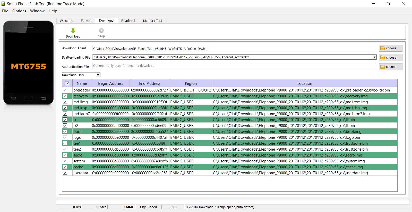

ich habe alles hier gelesen und versucht den anweisungen zu folgen.
Alles installiert Flashtool und download gestartet
Tel aus und angeschlossen
Meldung vom PS (WIN 10) Hardware nicht erkannt
Was mache ich falsch?
[doublepost=1484918227,1484916363][/doublepost]...ich noch mal. habe mir das neue P9000 Update gezogen und in das Flashtool geladen, wie ist die weitere Vorgehensweise?
Hallo
bei mir wird das Update nun auch per OTA angeboten. Da ich die 20160810 drauf habe und weiß das ich nicht ins Recovery komme macht es Sinn es einfach mal per OTA zu installieren ? Wird das telefon danach unbrauchbar wenn es nicht funktioniert ?
@Ironman67
Wenn die Treiber richtig drauf sind, Telefon ausschalten und im SPFT oben Links auf Download klicken.
