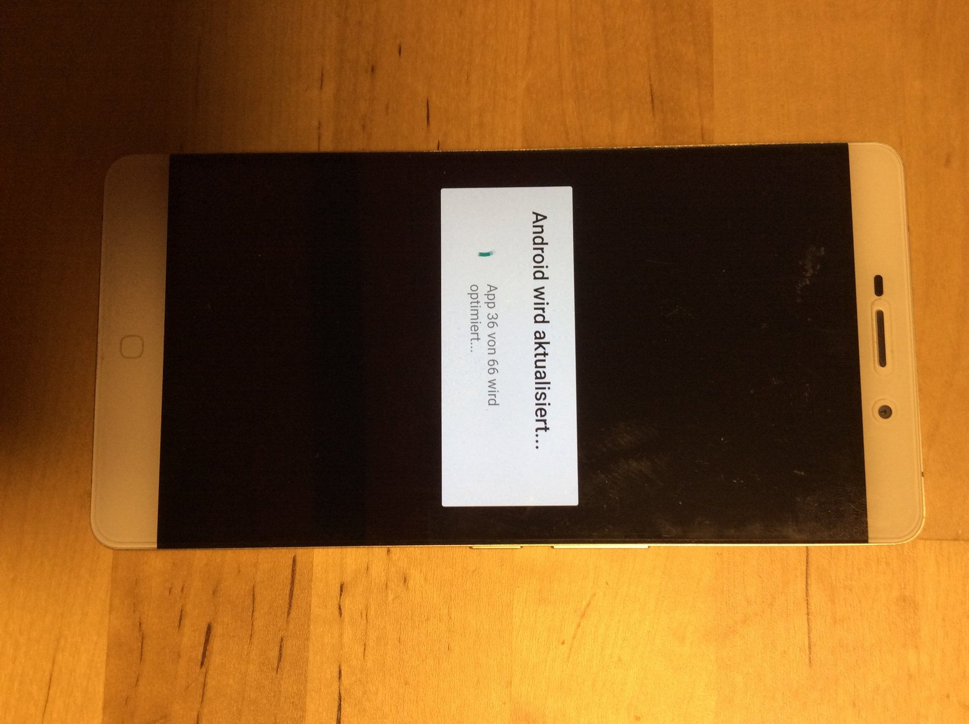

[doublepost=1484934708,1484930913][/doublepost]@Falsche Uhrzeit So Freunde des elephones Update war erfolgreich
So jetzt noch abwarten welche 66 Apps aktualisiert wurden

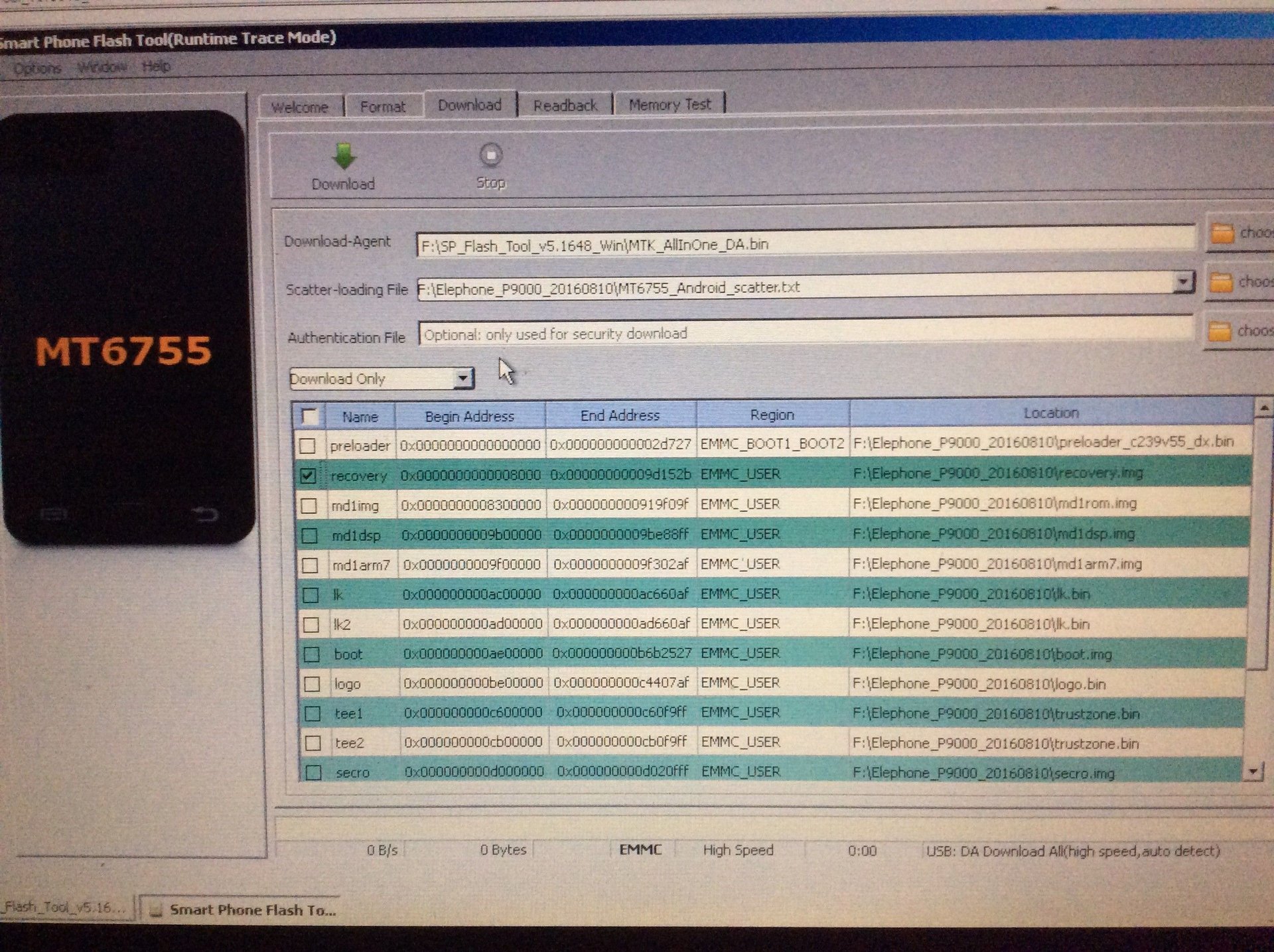

Hi, wollte es auch gerade mal versuchen... Dateien wurden entpackt... Dann blieb es aus NEUSTART hängen.... habe dann mutig neu gestartet und es bootet ins alte 20160810.... Was tun ?
@treptowers Das letzte ROM downloaden.
Flash Programm starten
Recovery download aufs Handy
Steht alles genau weiter oben beschrieben von Falsch Uhrzeit
Dann noch einmal das angebotene Rom auf Handy laden
Fertig
Good luck
Da sind doch alle meine Daten weg. Dann lass ich alles so wie es ist
BTW: Wenn ich irgendein CR oder ähnliches lade ist es ok wenn ich sowas machen muss da es ein direkter Eingriff ins System ist. Wenn ich ein OFFIZIELL angebotes Update nicht installieren kann ist es mehr als Schwach
@treptowers Nein bleibt alles erhalten
So sollte dein flashtool aussehen
Rom 20160810
Download only
Haken nur bei recovery

Wie gesagt.
@treptowers Bei einigen klappt es sofort, bei anderen muss man ein wenig tüfteln
Was soll das heissen ?
@treptowers So wie es da steht.
