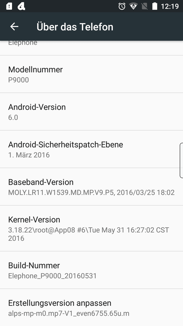

Könnte bitte jemand, der sein P9000 mit der heute wieder erschienen Version vom 31.05.2016 upgedatet hat, mal einen Screenshot vom Menü Eintrag "über das Telefon" bzw, die dort angezeigte "Baseband-Version" hier rein setzen?

Sieht bei mir so aus:

Tja, alles identisch mit dem, was bereits seit 3.06. als Update angeboten wurde.
Baseband, Kernel-Version, Build-Nummer und Eistellungsversion,- wirklich alles 100% identisch.

Neee, halt, Kommando zurück, das ist die Version vom 03.06.. ich hatte Deinen letzten Satz nur zur Hälfte gelesen, mea culpa...:unsure:
