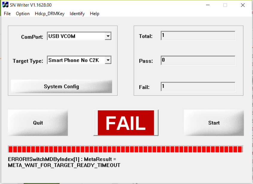

Hab den selben Fehler, port timout und nada mit der eingabe der WLAN mac...ob nun ne alte aus der Fritzbox oder das aktuelle vom handy, nix geht.
SN Tool ist bedienungstechnisch einfacher nur leider geht es nicht.
Beim anderen finde ich die scatter datei nicht...bleibt nichts anderes übrig wie immer wieder die adressen aus der fritzbox manuell und einzeln zu löschen
Warum das SN tool nicht geht weiss keiner oder?
Also das mit dem comport timeout.
Muss mich einlesen wie man was macht beim flash...sonst hab ich nur einen barren elektroschrott ;)
hab auch dasselbe problem mit diesem timeout. hab alles probiert und nix hilft.

hats bei dir auch diesen timeout angezeigt? oder hast du eine taste beim anschliessen gedrückt? bin echt am verzweifeln.
Neine, den timeout hatte ich nicht. Es hat aber ein paar Anläufe gebraucht. Habe zu verschiedensten Zeitpunkten angesteckt und versucht. Irgendwann hats dann geklappt.
ich hab das auch versucht, immer das gleiche Spiel, zuerst der Gerät erkannt Ton, dann nach einer Sekunde der Gerät ausgeworfen Ton.
SP Flash Tool und ADB Konsole funktionieren problemlos.
Gibt es noch Tipps was ich machen kann?
Gibt es zum Thema Fastcharge nur nach reeboot eine Idee?
Bei mir hat es so geklappt, dass ich das S8 ausgeschaltet hab, das SN-Tool dann vorbereitet habe, und unmittelbar nach dem anstecken des S8 an den PC hatte ich Power + VOL+ Taste kurz gedrückt. Dann kam am S8 der weiße Bildschirm mit dem schwarzen Elephone Logo und nach einer (nicht gemessenen) Wartezeit hat sich dann das SN-Tool mit durchgelaufenen Balken und der Abfrage der MAC Adresse wieder gemeldet.
