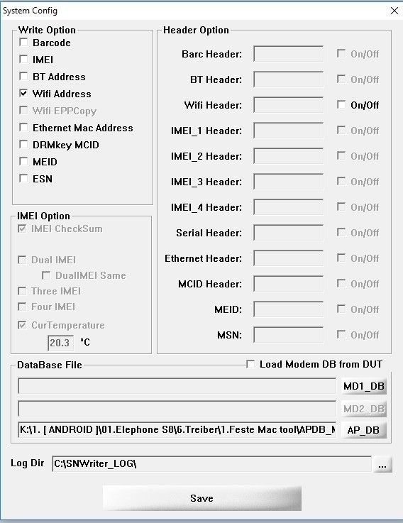

6) SN_Tool starten und konfigurieren
a) "System Config" anklicken
b) unter "write option" auf der linken Seite alles abwählen bis auf "Wifi address"
c) unter "Database file" auf "APDB" klicken und die unter 3) runtergeladene Datei wählen
d) "Save" anklicken
e) "Start" anklicken
f) Die MAC Adresse aus 4) in das Feld eingeben und bestätigen

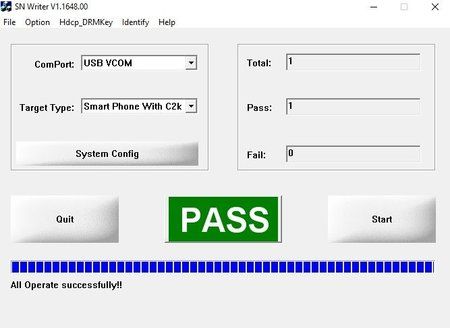

7) Das ausgeschaltete Handy per USB mit dem PC verbinden
Dann dauert es ein paar Sekunden und es erscheint kurz "OK".
Das war es dann auch schon.
Daraufhin hat das Handy dauerhaft die unter 4) angegebene MAC.

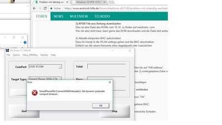

Hallo alle zusammen , bin neu hier und wollte gerne Den Fehler mit Eurer super Anleitung beheben, hat auch alles top geklappt aber im letzten Schritt, nach dem anstöpseln ;) kommt bei mir nur ein Windows Fenster " SmartPhoneSN ConnectWithPreloader89: Get dynamic preloader
comport timeout... " ???
Doch etwas verkehrt ? Würde mich über Nachricht freuen, ein etwas unbedarfter Wechsler von Meizu zum bis jetzt sehr Schönen S8 :)
mfg Pope
Treiber richtig installiert?
