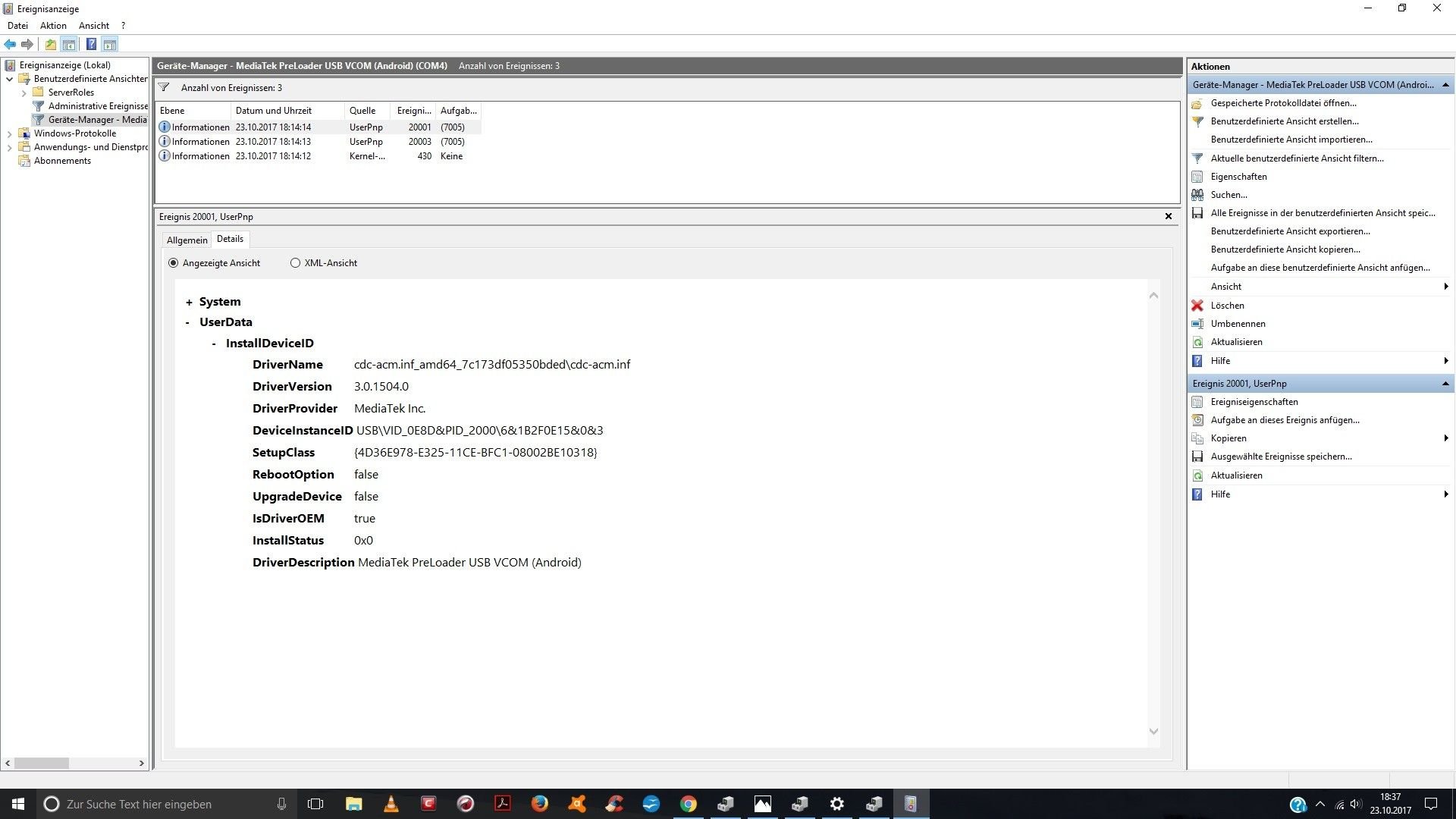

ui schnelle Antwort , Danke! Hm, alles so englisch da.. hab ich auch dran gedacht, habe vorher die Berechtigung zur Inst. durchgeführt , dann im Gerät.Manag. wieder den Port deinstalliert ohne Software zu entfernen... hm, nochmal probieren? Kurz vor dem Fehler Fenster sagt mir Windows auch Gerät wurde nicht erkannt. kommt das bei Euch auch kurz? Oder kann es schon am event. falsch installierten Treiber liegen? Hau den nochmal runter und probier nochmal...
Hab schon schön viele MAC Adressen aufm Zettel mitnotiert... :)
Upate ... so vielleicht ne blöde Frage? hier wird ja vom VCom geschrieben , aber in der verlinkten Anleitung wird der "mtk usb port " als Beispiel installiert... ist das mein Fehler eventuell? Habe jetzt mir nen 4. MTK Port installiert beim erneuten Versuch..auch nicht so schlau oder?
[doublepost=1508777068,1508773726][/doublepost]Also ich weis nicht mehr weiter erstmal, werde wohl einen bekannten um Hilfe bitten, aber trotzdem Danke für den Lösungsansatz durch Euch, lese und lerne gerne mit was mir möglich ist.
[doublepost=1508777162][/doublepost]vielleicht sieht ja hier noch jemand einen Fehler? :blink: einen schönen Restabend allen.
