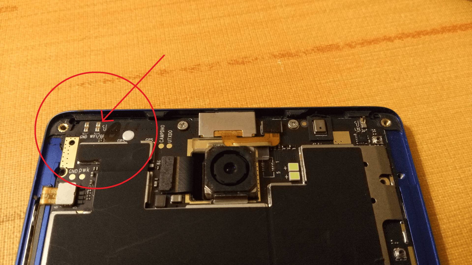

Apropos GPS Problem (GPS standalone): Nachdem alle Versuche, das GPS-Empfangsproblem softwaremäßig zu fixen habe ich nach Öffnen meines Handys folgendes feststellen müssen:
Feedback von elephone:
"Hello, thanks for contacting us.
Dear friend, you can see in the video at 1:22 how it must be -
youtu.be/1ZWGlq_rdB0?t=1m22s
Your picture looks like with absent of the contact.
Also must be GPS antenna on other side."​
...und auf dem Plastikcover befindet sich weder eine metallische Kontaktfläche noch eine GPS-Antenne.
Mal sehen, was sich elephone dazu einfallen lässt.
