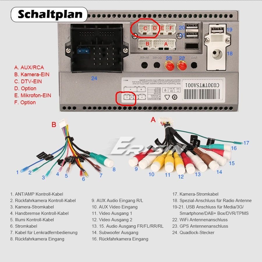

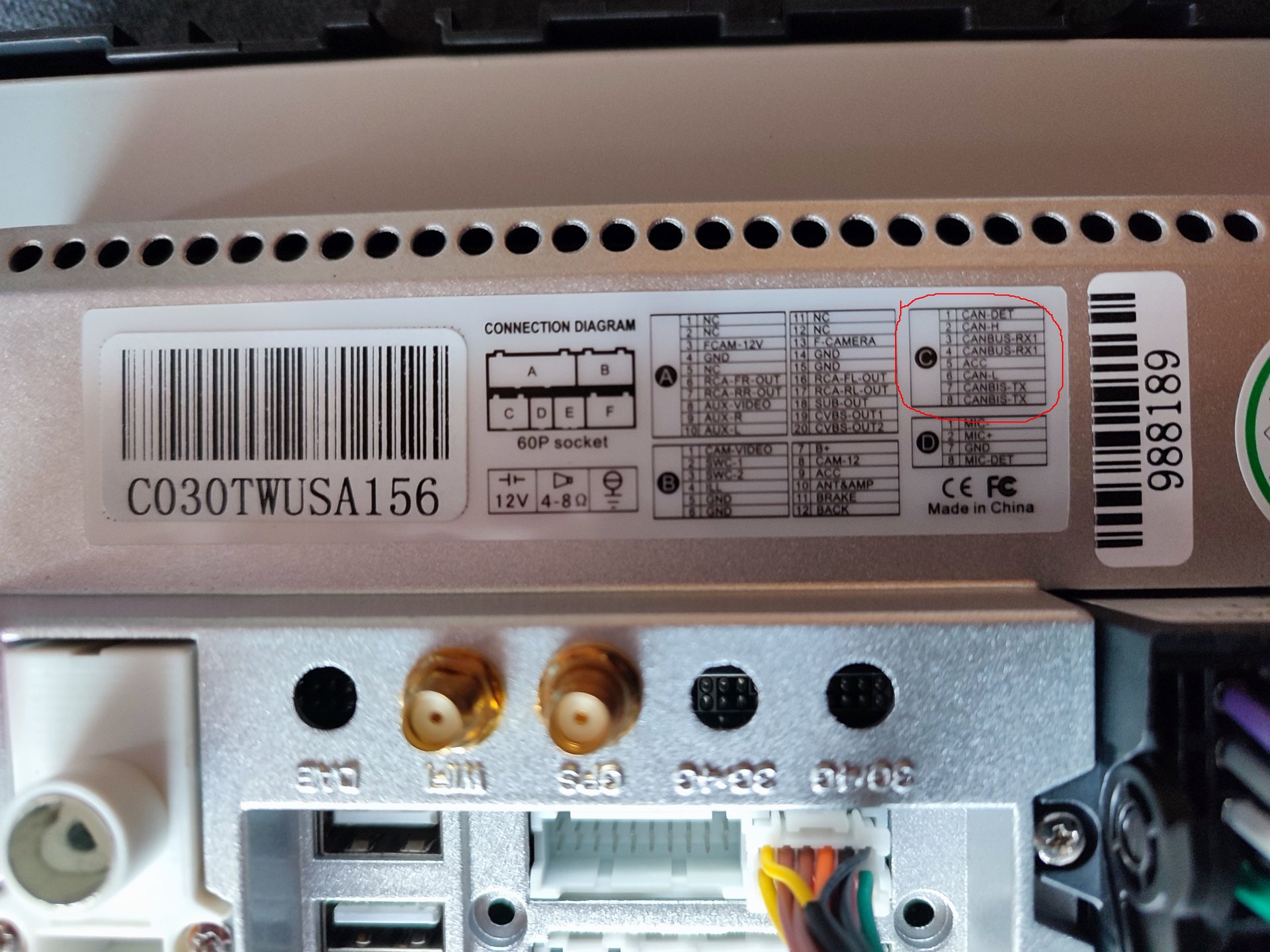

Hatte das gleiche Problem...
Schaut doch mal auf euer Radio,, Das vermutlich schon eingebaut ist...
Wenn das hinten genauso aussieht wie auf dem Foto1. Dann müsst ihr "nur" die beiden Can-Bus Kabel (Can H und Can L) mit den entsprechenden Pins auf dem weissen Port C verbinden.. Dann sollte die LFB schon mal funktionieren...
vertauschen der Kabel macht erstmal nix, nur die LFB funktioniert dann halt nicht.. keine Kurzschlussgefahr oder so...
Sollte das Radio so aussehen wie auf Foto2 dann müsst ihr euch ein entsprechendes Adapterkabel besorgen...

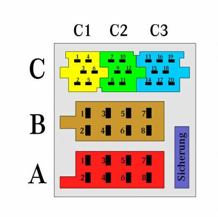

Mein vorheriges Radio hatte den Anschluss von Foto2 und ich aber nur zwei Iso Stecker ..
Da habe ich mir die beiden CAN-Bus Kabel vom Verteiler unterhalb des Lenkrohrs geholt und dann mit den entsprechenden Pins in der Mini-Iso Kammer (C1) verbunden..
