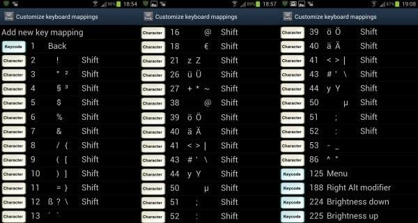

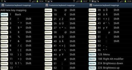

... hier ein Mapping als Beispiel ...
Die Belegung hier geht perfekt für eine Logitech-Tastatur (für iPad) am Note. Die linke Apple-Programm-Taste macht das Menü auf. Alt-Gr geht mit @ und € oder \. Sogar die Tasten mit 'FN' geshiftet gehen. Für die Tchibo sind natürlich kleine Modifikationen nötig.
Flatratte

Hallo, ich sage noch einmal herzlichen Dank und werde mich morgen mal in aller Ruhe damit beschäftigen. Ich bin ansonsten mit dieser Speedlink Libera Tastatur recht glücklich. Montag bekomme ich noch eine andere zum Testen (GeneralKeys mit angebautem Aufsteller für das Samsung Tablet. Mal schauen, was die so hergibt.
