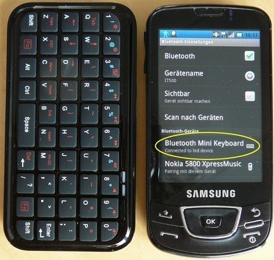

rowi schrieb:
Sie funktioniert!
Nicht mit dem Treiber sondern mit Bordmitteln und einem kleinen Tool aus dem Market.
Der Schlüssel steckt in BlueKeyboard aus dem Market. Das Tool stellt die (eine) Bluetooth als Eingabemethode ganz normal zur Verfügung. Und in der Anleitung dazu steckt der entscheidende Punkt: Man pairt die Tastatur ganz normal mit Android. Das Telefon will dafür natürlich einen PIN haben. 0000 und 1234 funktionieren nicht sondern man tippt den gewünschten PIN blind auf der Tastatur und drückt Enter. Und Voila: Android meldet "connected to hid device"
Nun aktiviert man Bluekeyboard in den Einstellungen als Tastatur und wählt in den Einstellungen von BlueKeyboard das gerade gepairte aus sowie das Tastaturlayout englisch (statt japanisch).
Und nun funktioniert die Tastatur ganz wunderbar, sogar parallel zur Bildschirmtastatur, d.h. man muss sie nicht explizit als aktive Eingabemethode auswählen, was ja auch nervig wäre.
Wie es scheint reicht die kostenlose Version von BlueKeyboard, aber auch die Pro Version kostet ja nur etwa 1,30€, das wäre auch kein Beinbruch.
Das Ganze unter Android 2.2.1; das X10 läuft glaube ich noch mit 1.6, da bin ich mir nicht sicher ob dort schon das passende Bluetooth Profil dabei ist oder es mit BlueKeyboard kommt. Da die Meldung bei mir englisch ist vermute ich dass BlueKeyboard da involviert ist.

rowi schrieb:
Sie funktioniert!
